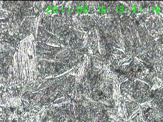

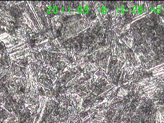

40Cr调质,产品直径5cm的球形体。金相取样产品1/3处
400X
400X
本人观点:回火S+上B+网状F,有过热倾向。
再请专家回复一下淬火冷却不足形成的T高温回火后与正常的回火S之间有什么本质区别?谢谢
400X
400X

淬火冷却不足形成的T高温回火后形态易于保留。

汪工:这种易保留的组织名称叫什么?是回火S还是。。。。?
签到天数: 27 天
发表于 2011-9-20 20:46:07 | 显示全部楼层
应该就叫回火后的托氏体吧?比如有些书里说贝氏体经过回火后叫回火贝氏体,但是我觉得还是叫回火后的贝氏体比较好,回火托氏体与回火索氏体都是在经过马氏体相变后回火后产生的组织,但是没有经过马氏体相变而是直接由托氏体或者索氏体回火后产生的组织应该叫做回火后的托氏体与索氏体,不能叫回火索氏体或者回火托氏体吧?哈哈      有不对的地方望指正啊

若此时叫回火T,那么其硬度及强度要比正常高回后的S要高,这好像又有些说不通。毕竟淬火时是一种不正常的组织。

你的图里没有回火T。(字不够,再加点)

冷却不足形成的托氏体中难道还有过饱和的碳吗?如果有在高温回火中就会继续析出,如果没有在高回中就应该没有变化吧。
发表于 2011-9-22 18:39:34 | 显示全部楼层
两张图片中都有因冷却不足而形成的托氏体{深黑色小团状].
发表于 2013-5-1 17:16:14 | 显示全部楼层
也就是传说中的回火屈氏体吧?
