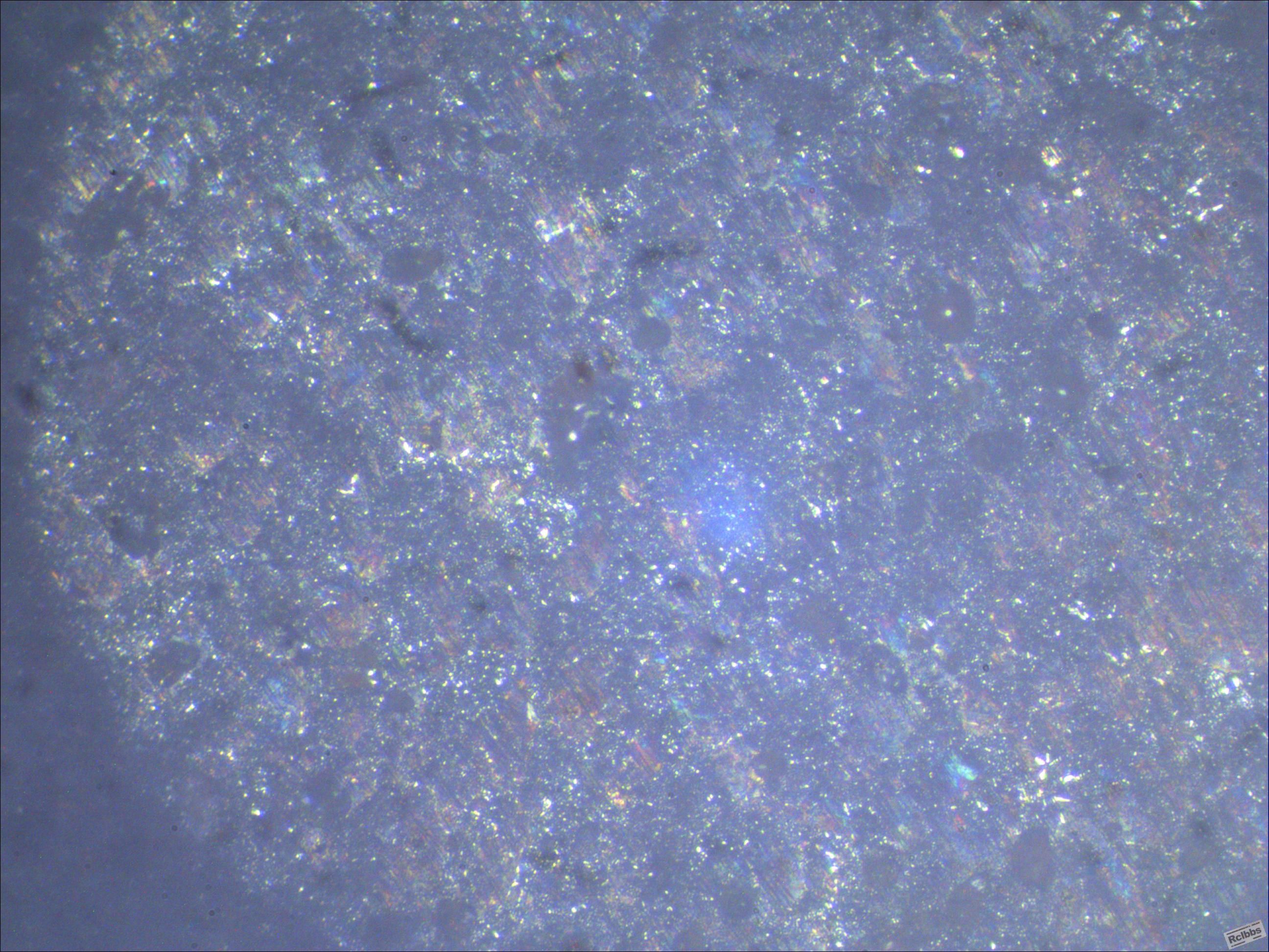

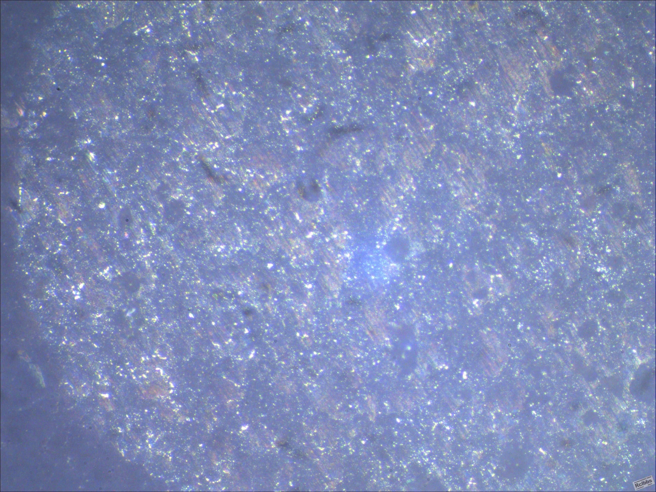

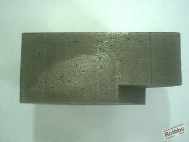

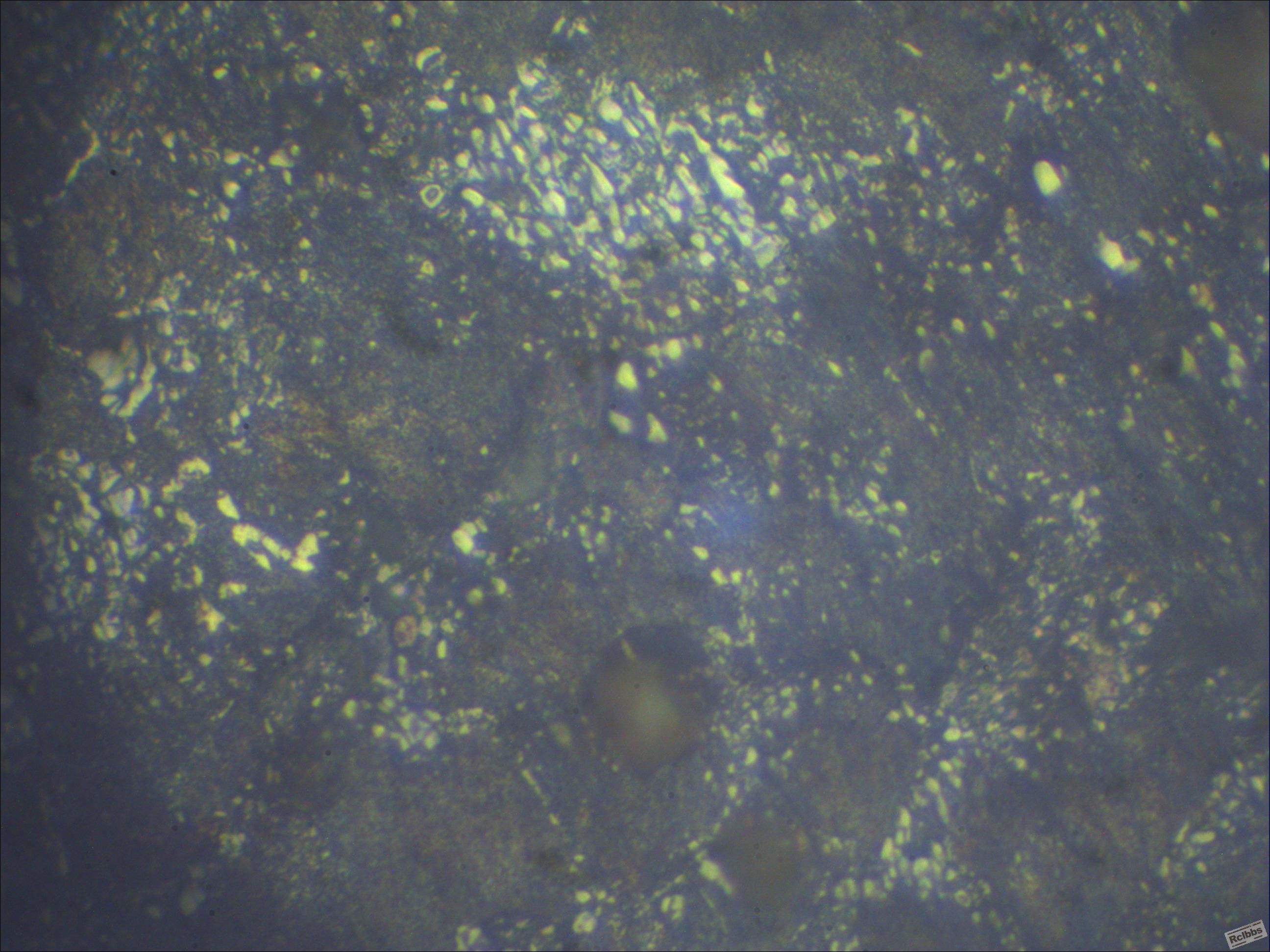

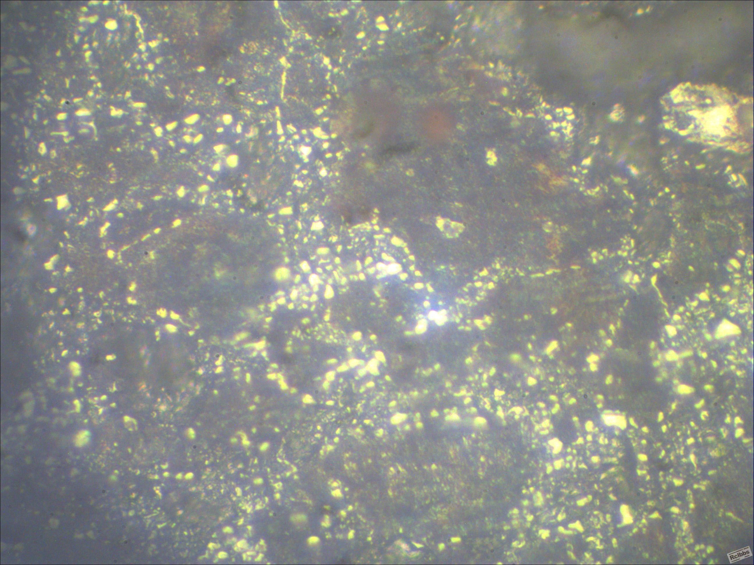

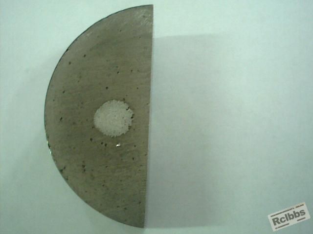

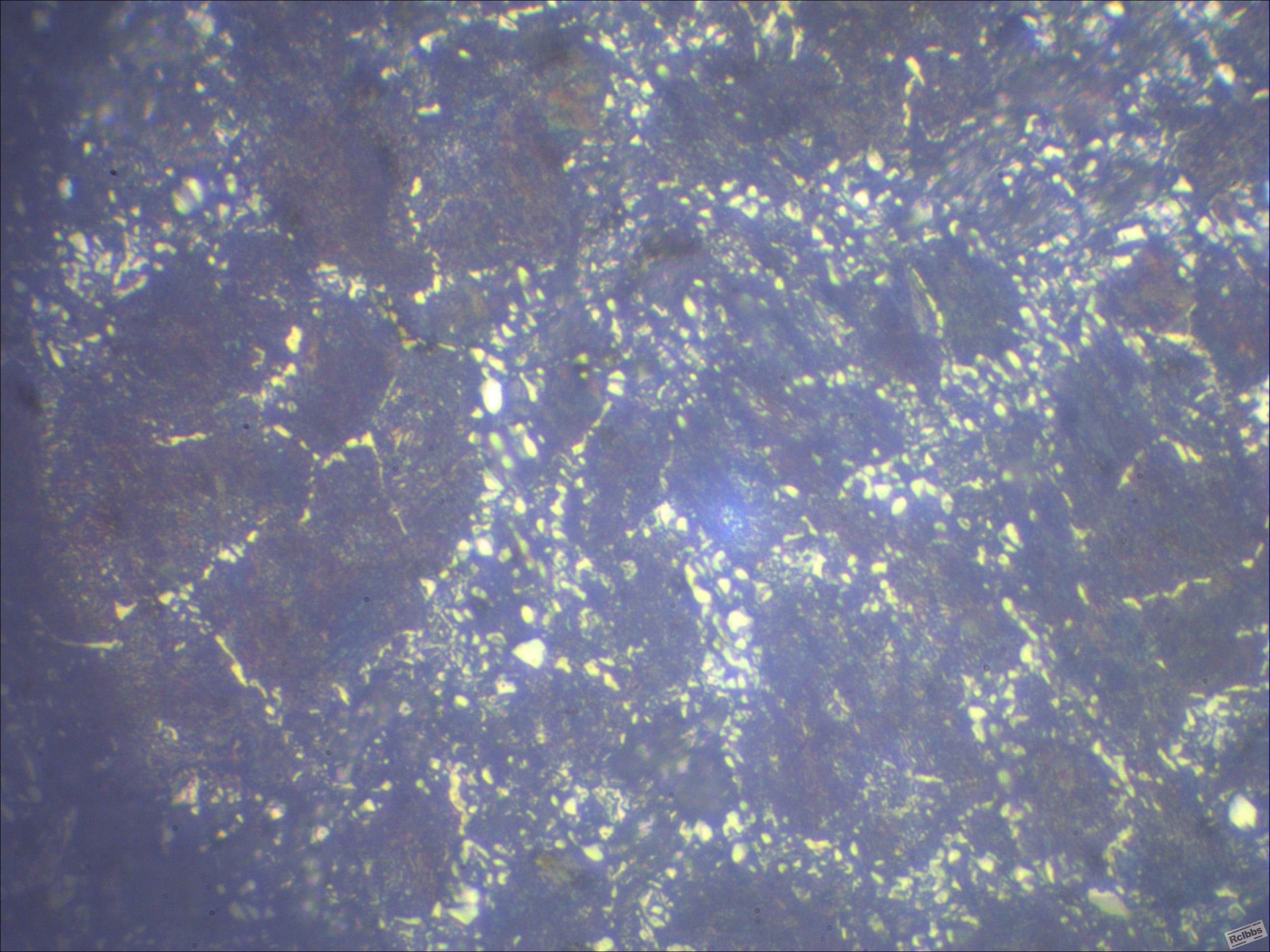

有一材料让我们做光谱分析,但试块内都是空洞,问来样者是什么工艺不详,直接用带空洞的试片打了下光谱,C 16% (估计试块空洞的问题,打不准)(试块见插图1,2),金相分析作了下:个人看是粒状炭化物+极细珠光体(如下图,),大家能不能帮看下!

X500
X500
X500
X500
X100
X100
X100
X100
X500
X500

粉末冶金材料?烧结的?

可能是粉末冶金的,大家看看金相是否可能是粉末冶金的,做光谱分析没法做有空洞做出的结果太离谱了可以发给大家看。C 16% Si 3.5% Mn 0.85%  p 0.062%   S 0.36%   Cr 3.0%  Ni 1.72%  Mo 1.97%  Cu 0.842%

只有直读火花光谱,C,S可能可以,明天试试,以上金相图片,能不能帮忙看下,都有哪些组织

孔洞是蛮多的,可以当作透气钢使用了.
不过,宏观肉眼就看到有孔洞,也有些夸张了.---应该是钢材缺陷.

应该是粉末冶金材料,这种材料做成分分析是比较麻烦,但是,一般这种材料不太考核成分的,性能更重要。

粉末冶金件孔隙情况不会这么严重啊,一般肉眼观察不到啊。

该不会是铸件的严重气孔吧?
