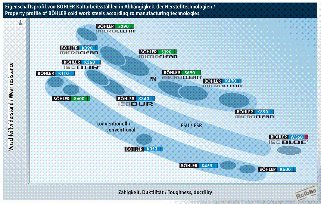

本人现在做一产品是用于多韧口冲压的,相当于压花模,产品表面是0.2的小点,压力3-4公斤,想选用  (ASP23/ASP30/ASP60/CPM10V/CPMREX76)请问哪种材料更耐磨,如果改用(M2/M35/M4/M42)哪种材料更耐磨,请前辈指教,谢谢了

谢谢,但是我想知道最耐磨是哪一种
发表于 2011-9-23 08:35:31 | 显示全部楼层
这个图表自己看看就知道了
冲压模具钢材性能对比图.pdf
145.47 KB, 下载次数: 125
耐磨与韧性对比

多韧口冲压 最耐磨不一定最实用。
 楼主| 发表于 2011-10-19 02:12:23 | 显示全部楼层
现在好多东西都比较追求的是耐磨,有没有热处理最高硬度在68-69的,ASP60好象可以处理到70度
发表于 2011-10-19 08:06:00 | 显示全部楼层
Bohler S290 比ASP60硬度更高
