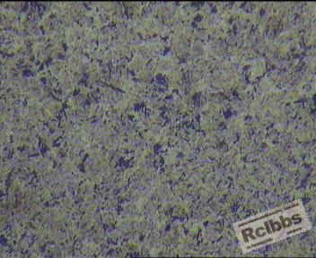

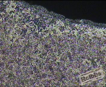

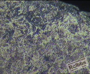

材料:GCr15 ,有效壁厚:18.6mm,淬火温度845,淬火时间63min,回火温度180,回火时间3.5h,回火后表面硬度HRC60左右,心部硬度HRC56左右,哪位大大帮忙看下金相,分析下原因,拜托了!
发表于 2011-9-22 19:19:19 | 显示全部楼层
淬火温度正常,表层有少量针状M,次表层组织正常,这应该是脱碳造成的。由于脱碳,表面碳及合金元素减少,845℃对其已属过热温度而出现针状M。

发表于 2011-9-23 10:01:20 | 显示全部楼层
楼主用的什么淬火油?心部硬度低可能是屈氏体超了,但是二张图都是表面组织没有心部的,表面有脱碳。
 楼主| 发表于 2011-9-23 11:11:10 | 显示全部楼层
淬火油是出光的,望指点下!
400倍
400倍

发表于 2011-9-23 11:30:57 | 显示全部楼层
zengyinghe 发表于 2011-9-23 11:11
淬火油是出光的,望指点下!
心部有屈氏体但是没有超标,对硬度的影响也不可能很明显,表面有脱碳但深度可能在5丝左右。
表面硬度与心部硬度都是用什么设备如何检测的?
心部马氏体组织看不到,腐蚀深一点再拍一张。

发表于 2011-9-23 14:45:36 | 显示全部楼层
回复2楼 :淬火温度正常,表层有少量针状M,次表层组织正常,这应该是脱碳造成的。由于脱碳,表面碳及合金元素减少,845℃对其已属过热温度而出现针状M。我认为上述观点有疑  表面碳脱后 转变点在上升 怎么会出现表层针状M 只有球化中 碳气过重表面增碳后有关吧?

发表于 2011-9-24 00:00:06 | 显示全部楼层
有没有表面温度稍微高了点,然后合金等元素溶入基体较多,然后淬火后,较心部耐腐蚀,所以显示白色,被认为是脱碳了?硬度没有降低的话就可以说明没有明显脱碳,而是与加热温度有关了。而且表面出现了较明显的针状马氏体,也说明了淬火温度有点高所以才出现的。
还望高人指教啊
发表于 2011-9-24 06:28:16 | 显示全部楼层
深腐蚀看看表面碳化物的数量和形态

发表于 2011-9-24 20:50:16 | 显示全部楼层
楼主的材料表面淬火前表面有脱碳现象,在这样正常热处理淬火有时候会出现过热现象,呈针状马氏体;但心部组织出现屈氏体组织,一是冷却不良,或二是温度偏低还可以适当上调,按JB/T1255-2001标准来看屈氏体标准我评2级,没有超标;表面脱碳层可以磨削消除的;在上传心部深点腐蚀的金相图片,让大家看看心部组织形态是否正常,不能简单的以表面出现针状马氏体评判,具体看心部是否良好
