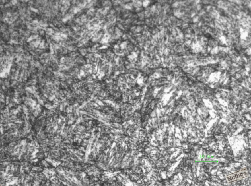

最近处理了一批127G的钻杆,钻杆加厚端低于标准值远低于我们以前处理的相同钻杆,热处理工艺一直都没变化,以前的没出现这种状况,求大侠帮忙,万分感谢,这个组织是什么组织?
500x

组织为保留马氏体位相的回火S+较粗大针状铁素体。楼主可检查镦粗时的温度是否有超高及镦粗后冷却是否太快现像!

基体组织为保持马氏体位向回S+F+B,保温时间短了回火不充份。
