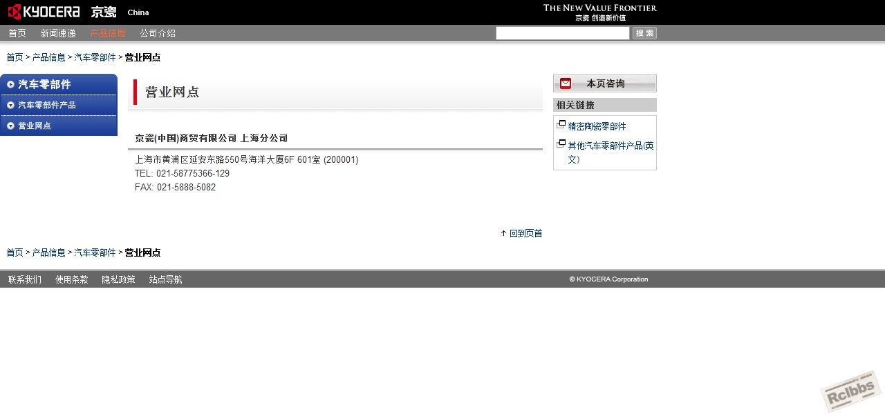

发表于 2013-8-15 18:15:42 | 显示全部楼层
这个是在京瓷的官方网站上找的
不知道是否有用?
