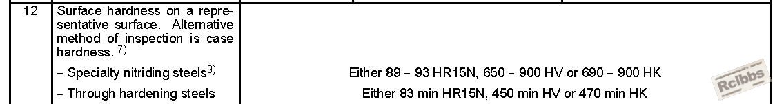

在AGMA 923-B05 的第28页 Table 4:
其中“specialty nitriding steels”和“through hardening steels” 分别是什么意思?如果42CrMo调质后渗氮,其表面硬度参照哪个要求?
还有个问题:金属材料氮化前都需全硬化吗?
谢谢

“specialty nitriding steels”表示含
“specialty nitriding steels”表示含1%铝的钢,(如38CrMoAl等),它可以比普通调质钢渗氮后获得更高的表面硬度;“through hardening steels”表示调质钢。
aAl和“through hardening steels”
签到天数: 669 天
发表于 2011-9-30 10:50:36 | 显示全部楼层
through harden 表示整体加热,然后淬火,区别于感应淬火的表面淬火,不是全部硬化的意思,如果壁厚,实际上芯部有可能和正火、退火的组织及硬度差不多。
