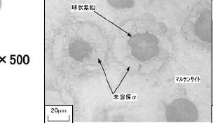

大家好,现在有一球墨铸铁700材质产品发到客户那边,客户进行热处理(高周波热处理)后发现硬度偏低,金相图片反馈有未溶解的铁素体,怀疑我们进行组织有问题,我们组织是珠光体85%以上,非常谢谢大师们的指导

是的,没有图片不好分析,如果铁素体过多的话,硬度肯定不会很高的

大家好,以上图片就是客户反馈的不良图片,请大师们参考,另外硬度要求55HRC左右,客户只是说硬度低了,未说明具体多少,还有热处理后产品已经严重变形了

上次我听一个老专家说,球墨铸铁的预处理正火加高温回火后的组织,球化率达到70%以上才算好,光要求珠光体数量是不行的,看你的组织,象是流岩状的铁素体,可能跟正火后的冷速慢有关

严重变形了看看之前的组织是否均匀啊
发表于 2011-10-7 21:39:53 | 显示全部楼层
还有硬度没有达到首先应该看一下冷却速度问题
