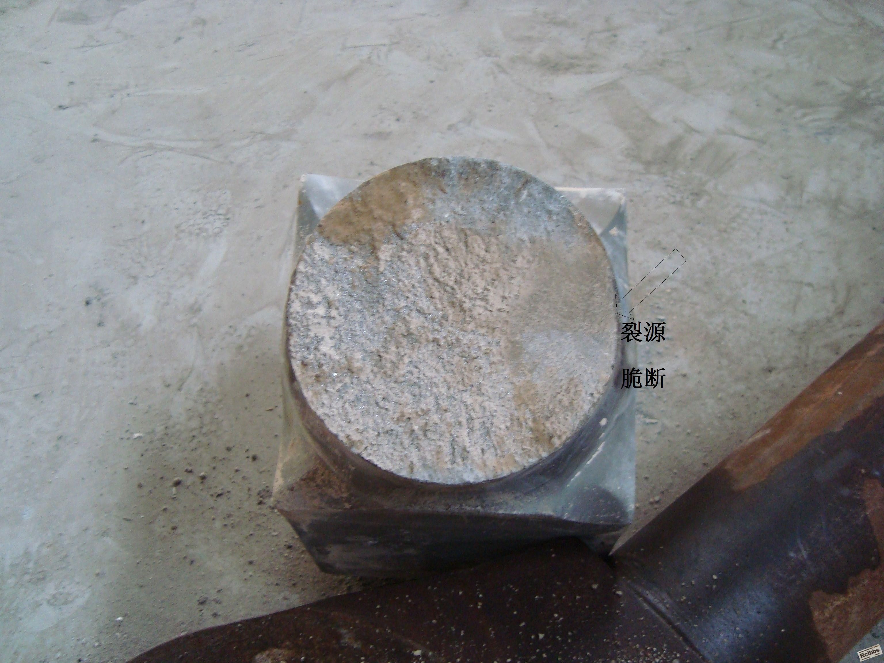

以下的图片是轴断裂的截面,请大家帮忙分析一下,此轴为锻件,材质40Cr经过热处理的,此轴只受拉力,不受其它的力。请分析一下是轴的材料本身有缺陷,还是操作时受力不发产生的。

三点钟方向为裂源,建议对该处深入观察分析!在太原附近的话,可以找我做扫描

裂纹起源于图片的右近表面或者表面,看断口基本上没有了塑性变形,看断口基本上认为是材料问题,具体原因要进一步分析

楼主图片太不清楚了,纹理都看不大清,不过这么看裂源好像在4点方向。

裂纹源取样做电镜观察,看断裂模式,再进一步分析。

如果仅凭这张照片就能分析出断裂原因的人,一定是高手。

图片看裂纹源在右边的三点附近,最好楼主有条件情况下进行电镜断口扫描,看断口是怎样的形态,还有热处理的工艺状态是怎样的请说明,调质的吗?还是正常淬火工艺呢

从照片的断口形态看,属于疲劳断裂,疲劳裂纹起源于照片上右边三点钟位置。疲劳裂纹扩展区(光滑区)约占总断裂面积的1/5--1/6,裂纹扩展方向并没有反向,说明材料对疲劳裂纹的扩展并不敏感,而瞬断区(粗糙区)面积较大,说明工件在断裂瞬间受力较大,已超过了材料的断裂强度,故发生瞬间断裂现象。

拉断了?竟然是拉断了?没有延伸没有收缩?

仅凭上面一张照片很难判断。鉴定完毕。

三点钟到四点钟方向,断面光滑,好像不是拉断的,应该是扭断的,我们公司的小轧辊断裂面和这个差不多

这个图片是脆性断裂,裂纹源看不清,断面没有清洗,上面还有好多的泥,建议清洗后电镜扫描,看断口是怎样的形态。

不会是原材料就有裂纹吧

   图上断裂在根部  不排除操作不当因素 就看断口象脆性断裂  建议取样做金相分析  看下组织就能下结论.

脆性裂纹,整体淬火的吗?

1、从断口看,未见淬硬层
2、您只说是热处理,请说明热处理工艺
3、您这个件是不是售后件,是否断裂时间较长
4、如果是新断口,我觉得像是铸铁,而不是40Cr

疲劳断裂是没有塑性变形出现的,是属于脆性瞬间断裂。

断口呈银亮色细晶状,断面齐平,无明显塑性变形,有放射状花纹,属于快速的脆断,符合脆性断裂特征,断裂源头位于图示处,请上传具体金相图及机械性能指标,以综合判断

断品晶粒比较粗大,可以做个金相看原材料是否有缺陷、是否存在过热现象。

楼主是什么热处理工艺呢,说一下。。。。。
