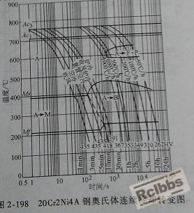

       你的退火温度可根据其正火后的组织状态确定,如果铁素体分布和均匀采用680度也可,但铁素体不太均匀,应采用780或更高些,使得重结晶过程铁素体均匀化,然后冷却。你的问题关键是冷却问题,参见该钢的奥氏体连续冷却转变图10所示,即是50度/h的冷却速度仍会有部分贝氏体,导致硬度降不下来。
      怎么办?可采用等温退火:750度加热透烧后吹风将炉温快冷到680度进行等温保持4--5h,然后快冷。或者加热透烧后空冷到稍低于400度后立即转入680度的等温炉中保持2--4h后空冷即可。即空冷过程产生部分贝氏体或马氏体,通过680度等温过冷奥氏体转变为珠光体,先析出的贝氏体和马氏体通过680度回火成珠光体。

谢谢专家老师指点,我们初步方案,先控轧,然后根据轧后硬度情况制定工艺

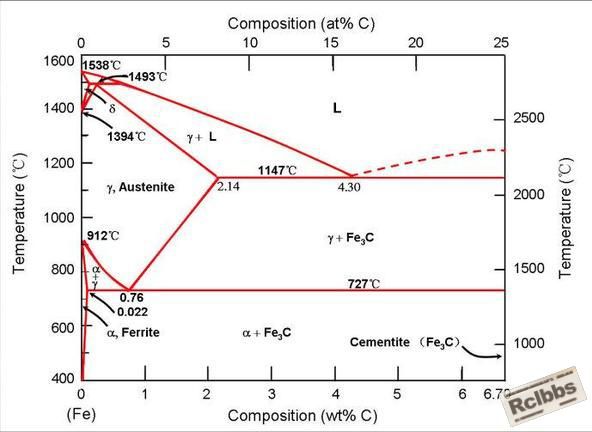

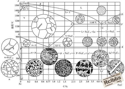

 楼主| 发表于 2015-12-14 18:33:19 | 显示全部楼层

马先生,你作为专家,把你自己所发的帖子详细看一遍!不少明明是不对的,有些甚至是错误的,还说是你个人观点,你好好看看想想吧! 几次说到回火转变为珠光体类型组织,这是不对的。回火怎么能转变成珠光体类型组织呀!这是技校生,普通工人都不会出现的错误。
