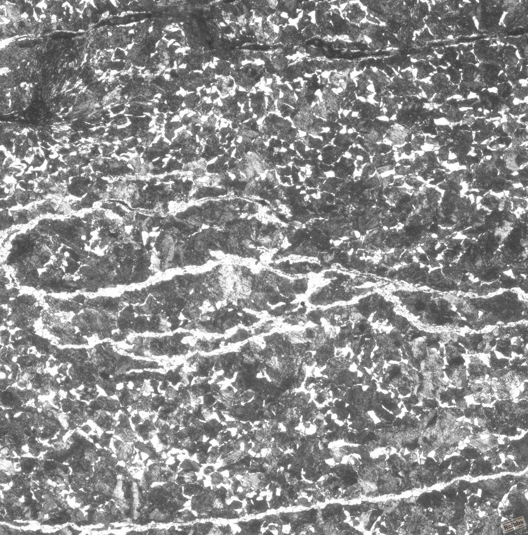

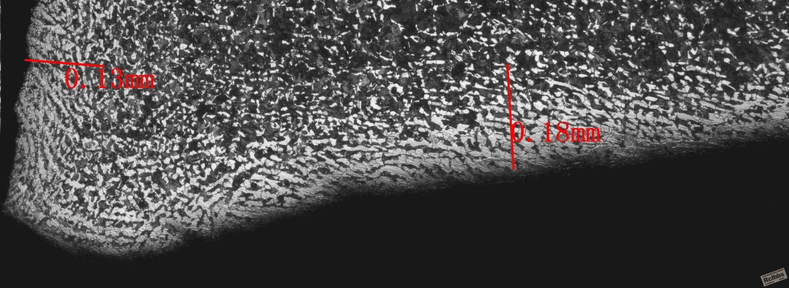

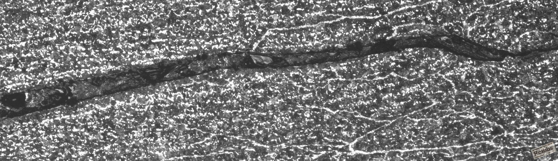

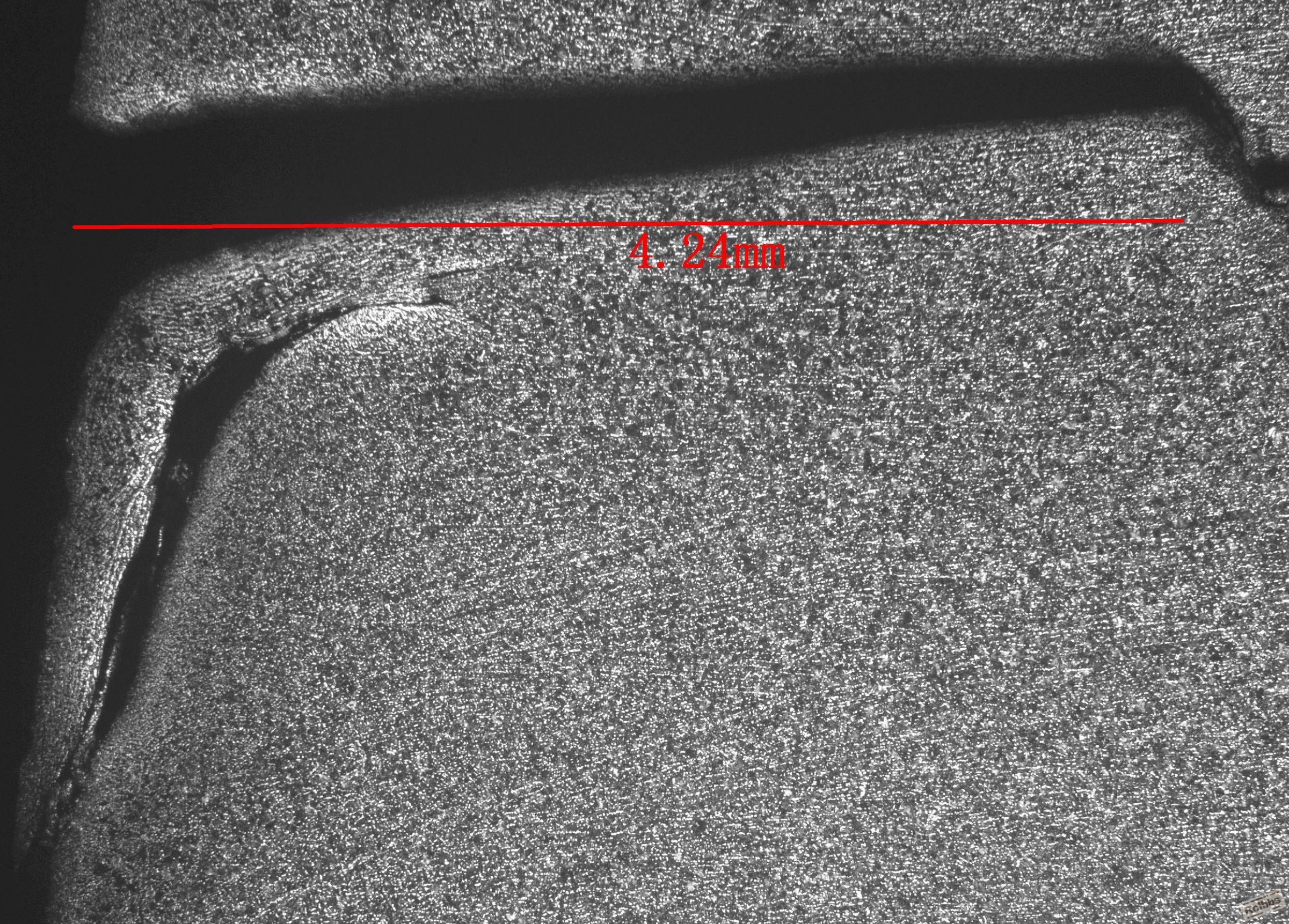

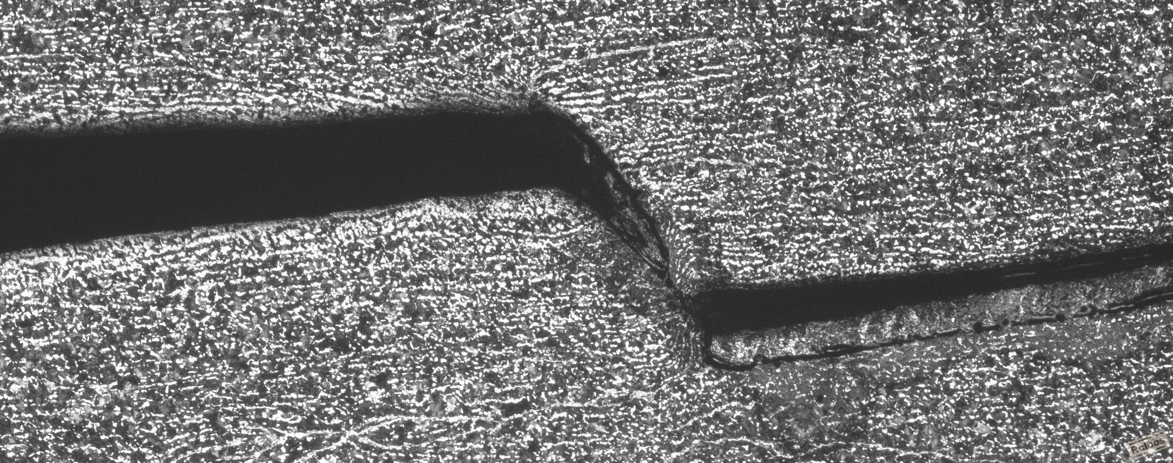

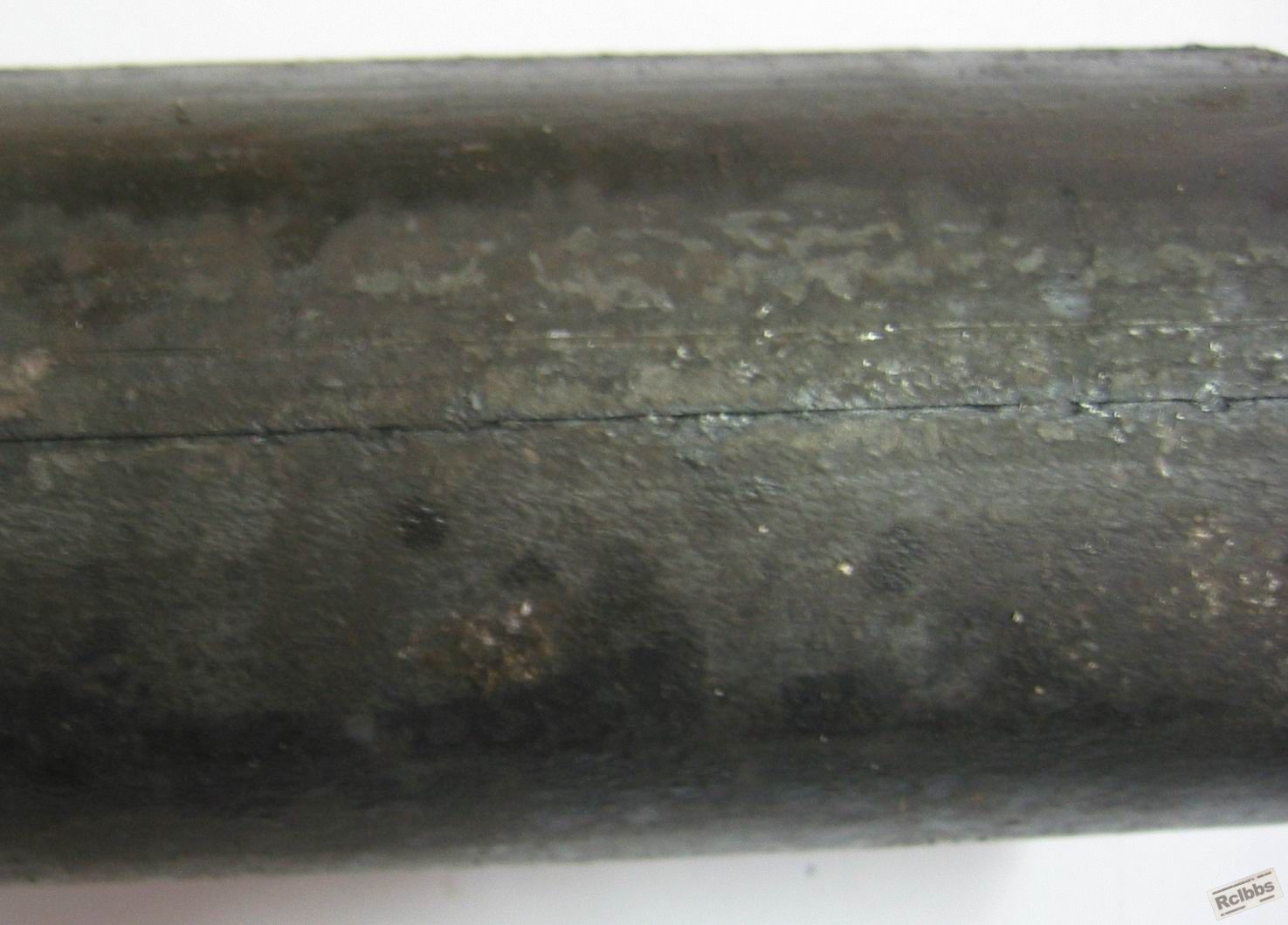

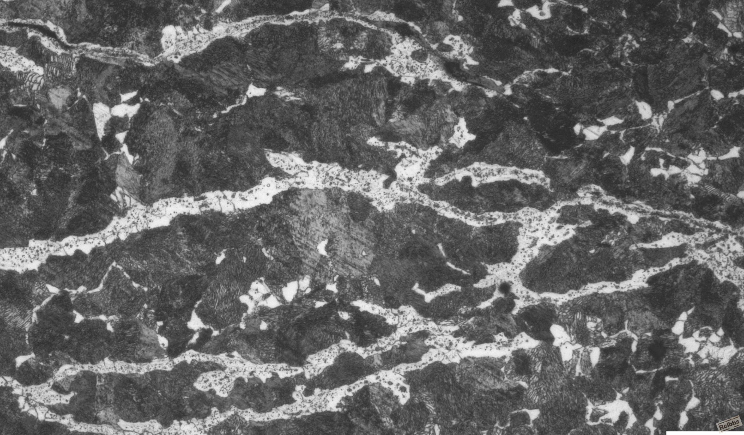

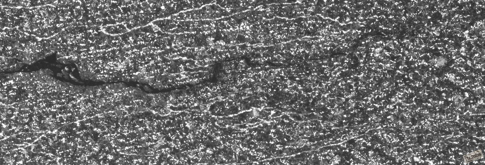

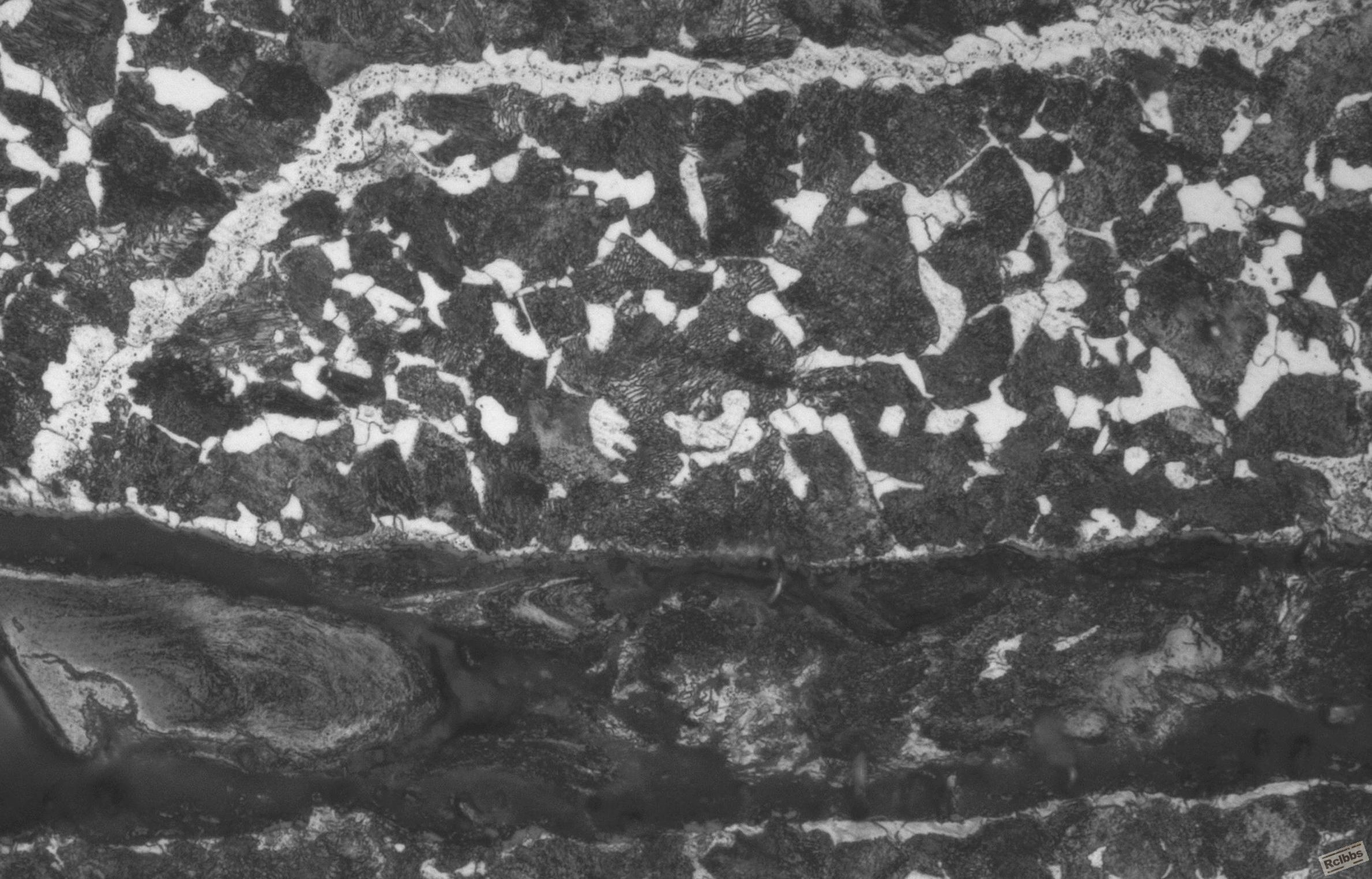

圆钢纵向裂纹,钢种为40Mn2,轧后出现纵裂(宏观照片),裂纹口子有轻微脱碳(约到拐角处,之后无脱碳)(见照片1、2、3),两侧较光滑,高倍下观察,裂纹有沿铁素体带开裂(见照片3-1)。尾部观察,裂纹沿铁素体带开裂,周边还有较明显的铁素体带,铁素体带里含有点状氧化物,有些铁素体带里还有裂纹(未闭合)(见照片4)。
个人意见:此裂纹应该是钢坯裂纹,之后在轧钢时裂纹扩展开裂。
           尾部铁素体带的形成:应该也是钢坯裂纹在轧制时氧化、闭合,奥氏体在此处优先形核的原因。
         (不知道正确否,请指教)
疑问:如果钢坯裂纹,为什么裂纹口子脱碳不明显,保护气氛加热及在轧制时不会造成较明显脱碳吗?
求助:以上仅是个人意见,不知正确否, 但凭金相观察还很难确定是钢坯裂纹,请大家提供意见,如果进一步确认是钢坯裂纹。

发表于 2011-9-25 09:59:44 | 显示全部楼层
连铸坯纵裂的可能性为大。--------

发表于 2013-7-16 23:06:04 | 显示全部楼层
根据我们的经验,这种情况和钢坯的实际受热时间和温度有一定的关系,估计炉子的加热时间和温度没有达到钢坯的工艺要求。
