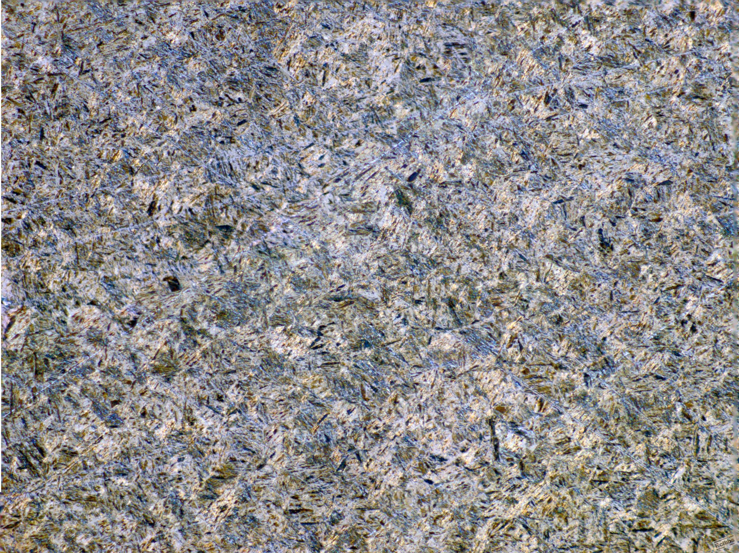

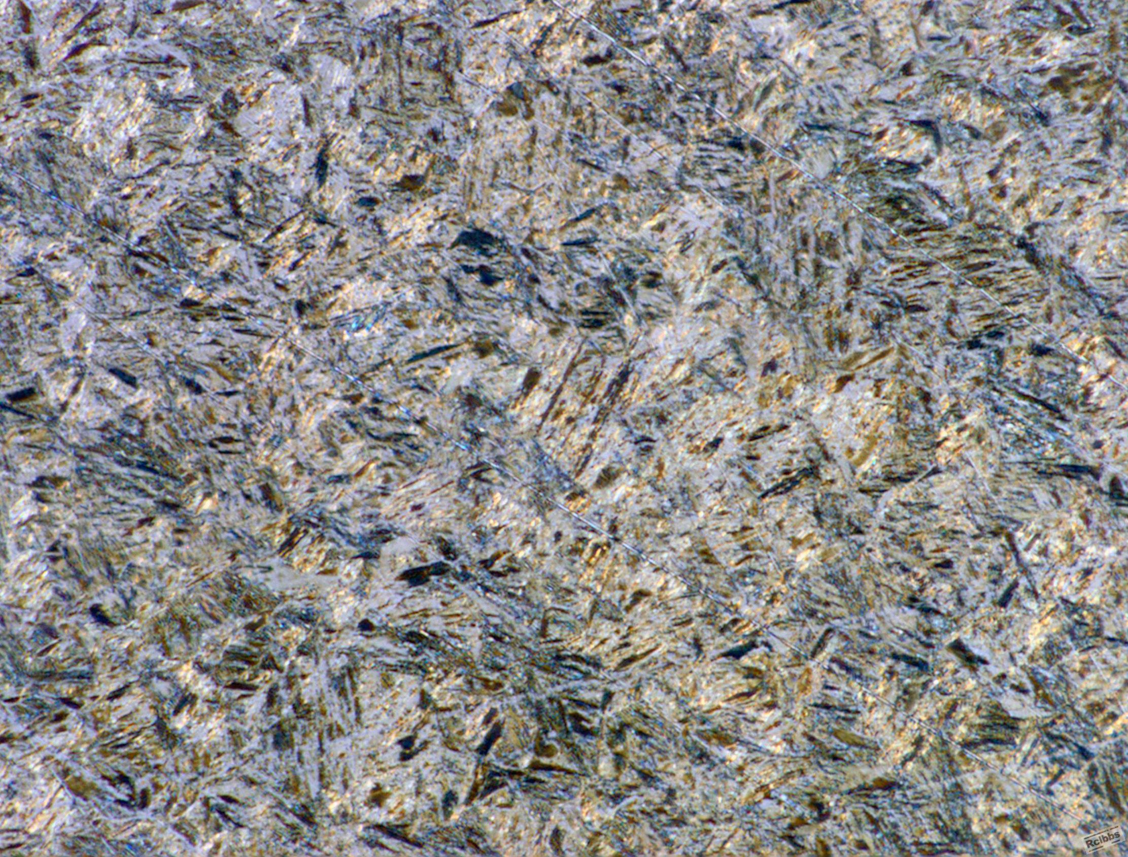

工艺为860度淬火,200度回火,硬度大约HRC57左右,金相组织为:

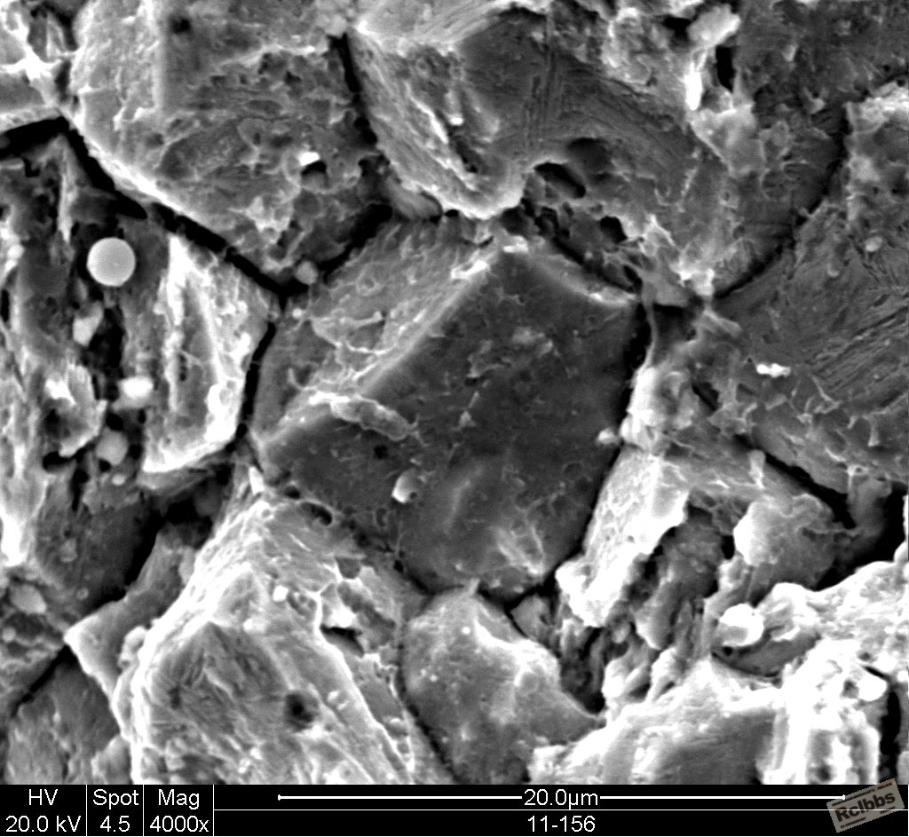

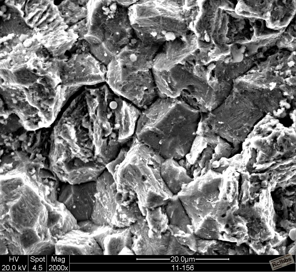

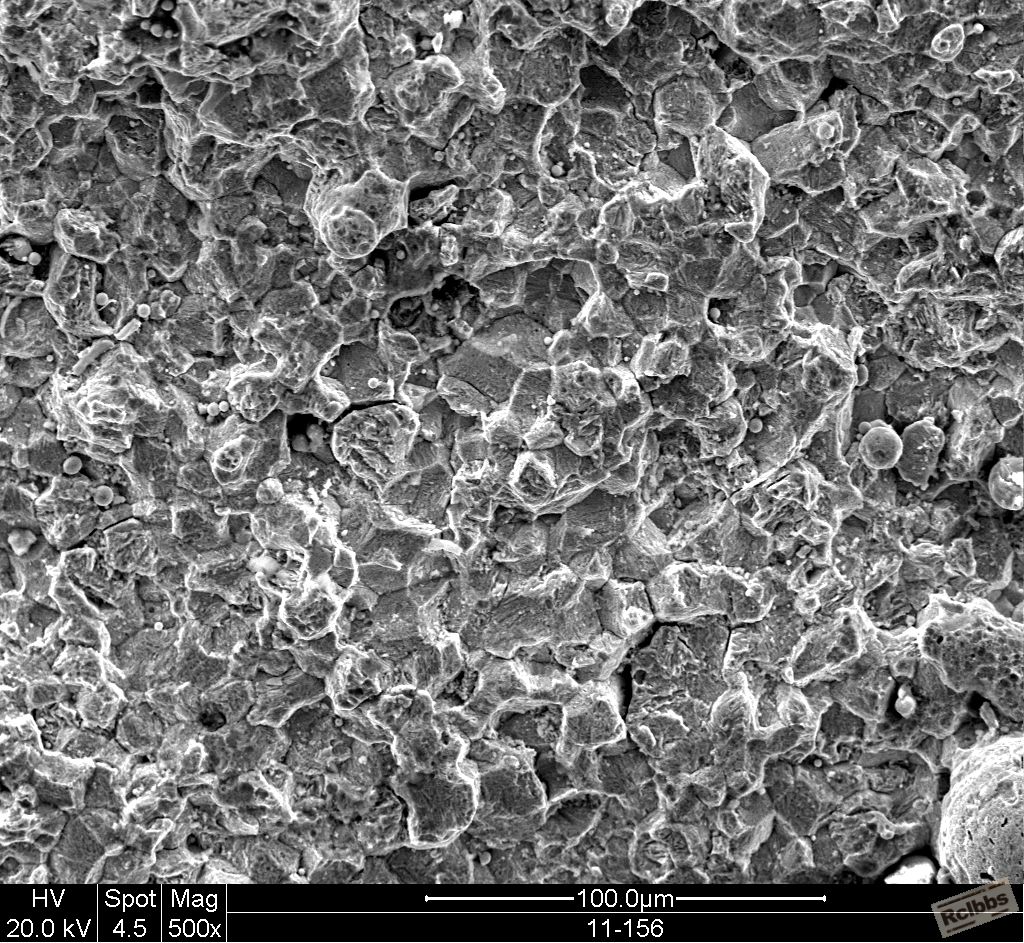

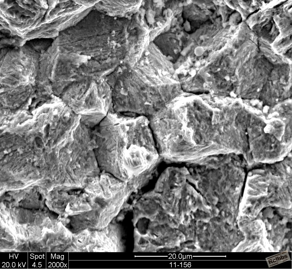

断口无塑性变形,为脆性沿晶断裂,SEM高倍断口图片如下:
零件无形状突变,诸位大师看看可能是什么原因造成的开裂?

抛砖引玉:
1. 看断面无明显腐蚀痕迹,所以基本排除腐蚀造成开裂;
2. 断面较粗糙,不像是氢脆造成的脆断;
3. 晶粒长大不明显,所以应该不是过烧造成脆断;
4. 金相组织不是非常的细,不排除过热的可能性,但晶界面无沿晶韧窝,所以过热可能性较小;
5. 无明显低熔点金属结晶痕迹,所以不太可能是低熔点金属沿晶分布造成晶界强度低导致开裂;
最可能的还是低温回火脆性,可以查找资料,看该材料合适的回火温度是多少,并检验炉温,看有无跑温。遗憾的是该断裂发生后未第一时间做断口分析,未能找到断裂源并做有兴趣的区域的微区能谱成分分析,所以是否属于环境影响导致开裂,例如应力腐蚀导致的开裂就很难证明了。
诸位大师看看有无其他可能原因造成开裂?并请指明分析中不如意的地方,或者如果是您解决这个问题应该如何入手?

扫描电镜的照片看起来不是怎么好啊,晶界很粗的,很容易造成沿晶断裂。
再说这种材料一般不会低温回火的,该状态能承受的冲击小,能使用的工况范围应该不大。

断口SEM形貌,主要为沿晶断裂,有少量穿晶断裂。

刚刚和他们接触,还不是直接接触,国内的一些专家您也知道,一开裂就只想到做金相,结果线切割的冷却液和金相腐蚀剂把断口污染得比较严重,而且断口都被线切割刮掉一块了,还是在一些细纹路汇聚的地方,很可能是裂纹起源处。
这个分析是挺难,这种断续批量性问题一般至少要跟踪几个批次的多个开裂零件,下的结论才相对可靠。

这种材料获得高强度的同时必然降低断裂韧性,局部成分偏析,是否会导致局部应力集中开裂的可能性,碳化物质点靠近撕裂岭是否与开裂有关.
 楼主| 发表于 2011-9-29 22:17:28 | 显示全部楼层
范达 发表于 2011-9-29 21:37
这种材料获得高强度的同时必然降低断裂韧性,局部成分偏析,是否会导致局部应力集中开裂的可能性,碳化物质点靠 ...
理论上您所说都有可能,但是要看到基本上整个断面多呈现沿晶断裂形貌,这个非常不正常。局部应力集中,以我以往的经验,形成脆性解理形貌更多一些,欢迎多多发表高见!
