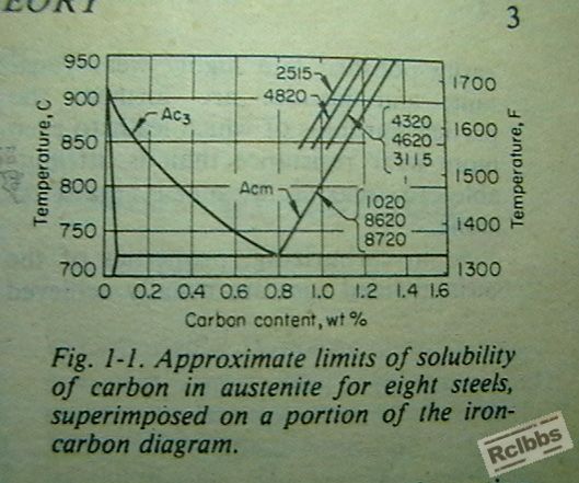

 楼主| 发表于 2012-3-21 18:34:45 | 显示全部楼层
书上有8个牌号的钢种,近似的对应于某一温度的奥氏体饱和碳浓度,供参考。
    图1-1  8个钢种碳在奥氏体中近似的极限溶解度
                 叠加在部分的铁碳图上

发表于 2012-3-21 14:23:36 | 显示全部楼层
wya-8 发表于 2012-3-21 12:54
只要渗碳过程(渗碳、扩散、均温)表面碳浓度低于奥氏体饱和碳浓度(要考虑齿顶角),随后淬火冷却过程碳 ...
   具体到某一牌号的钢种,如何确定其对应于某一温度的奥氏体饱和碳浓度?
