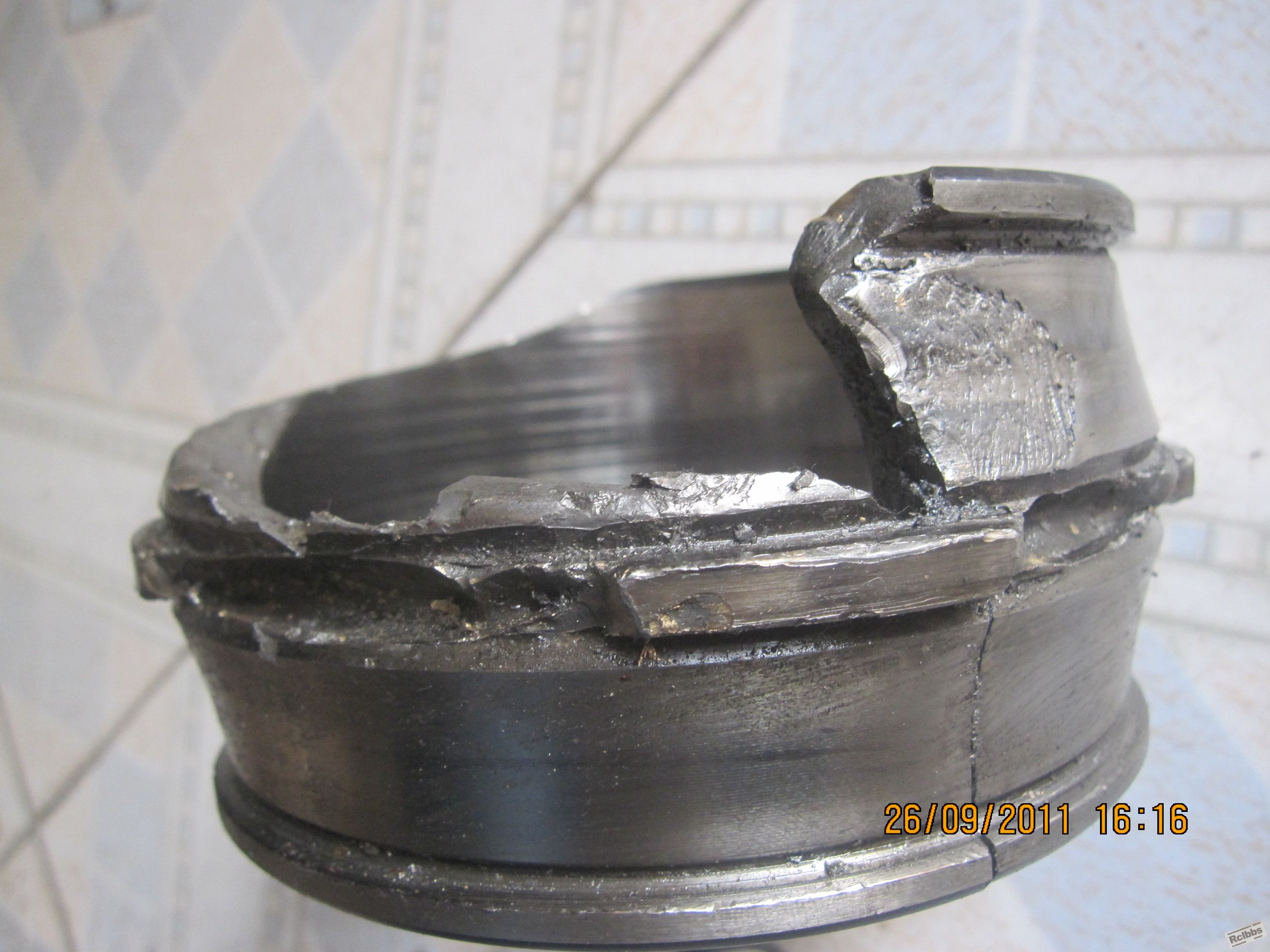

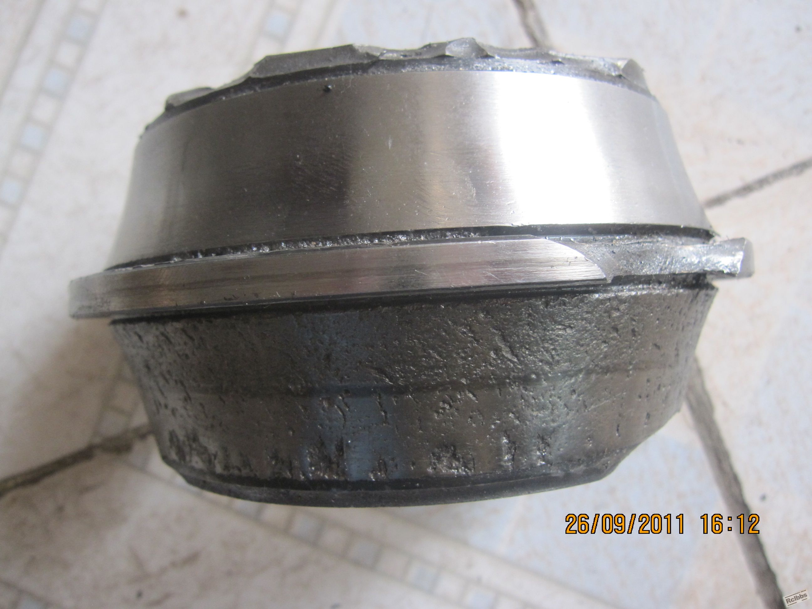

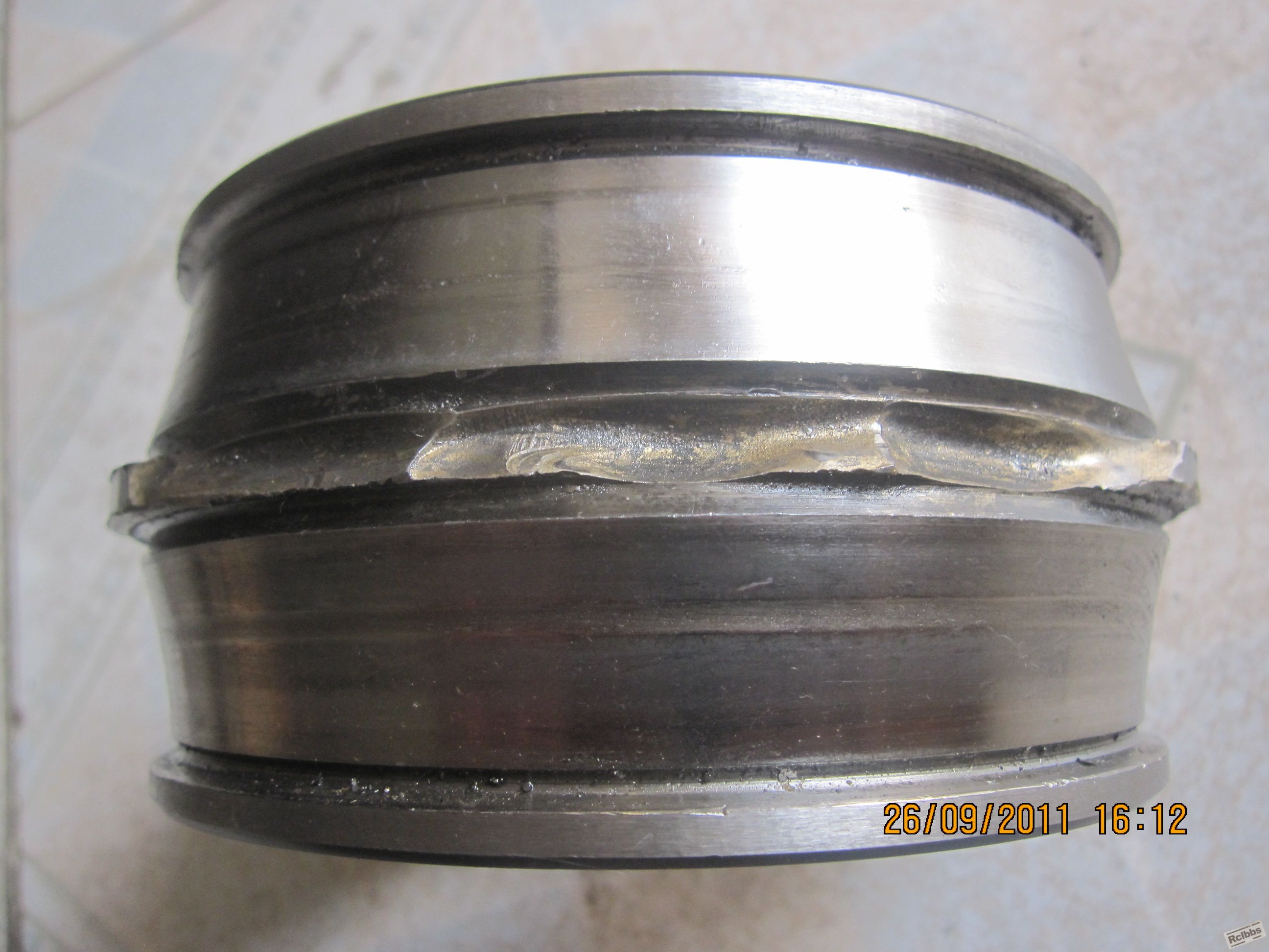

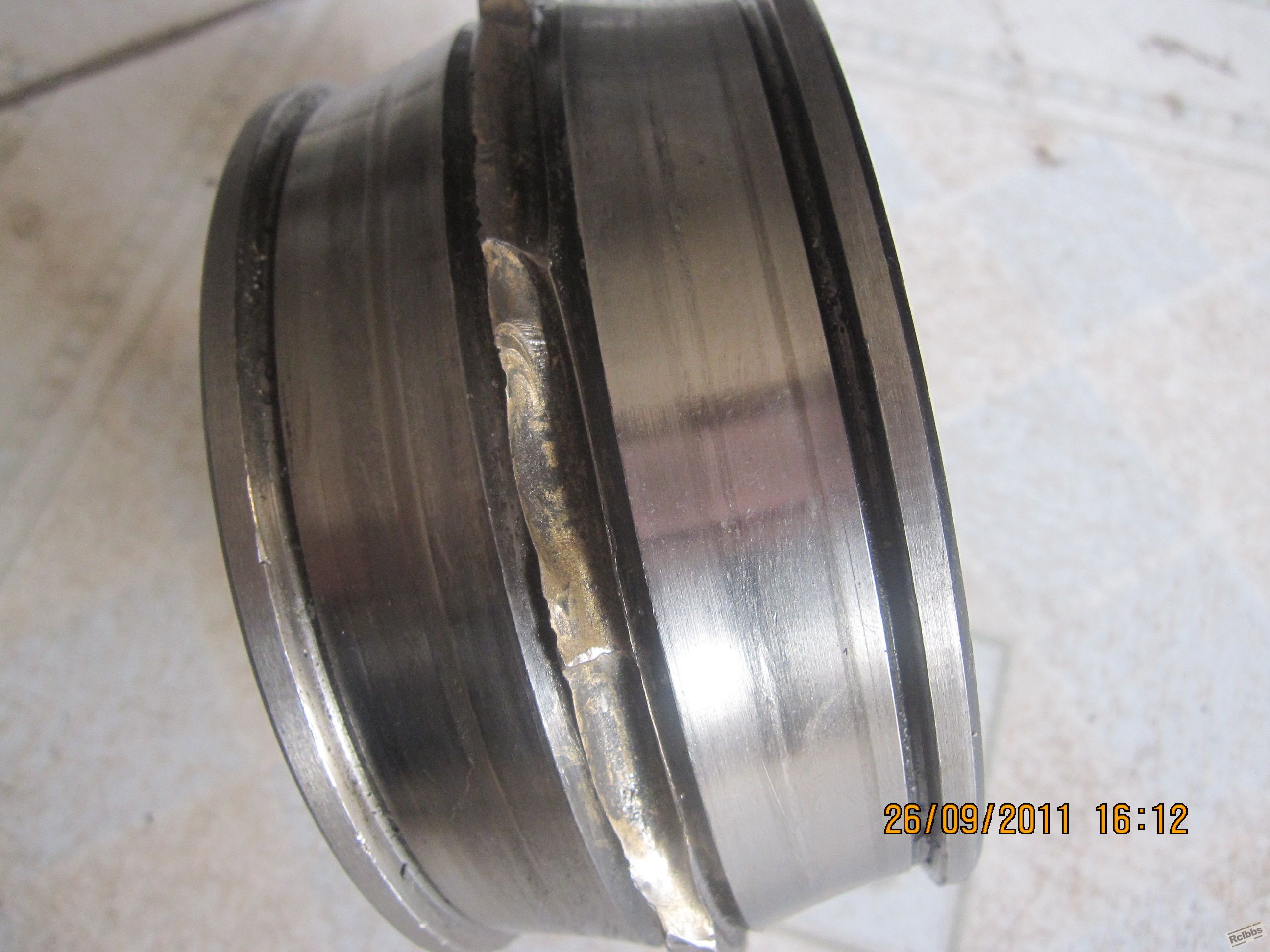

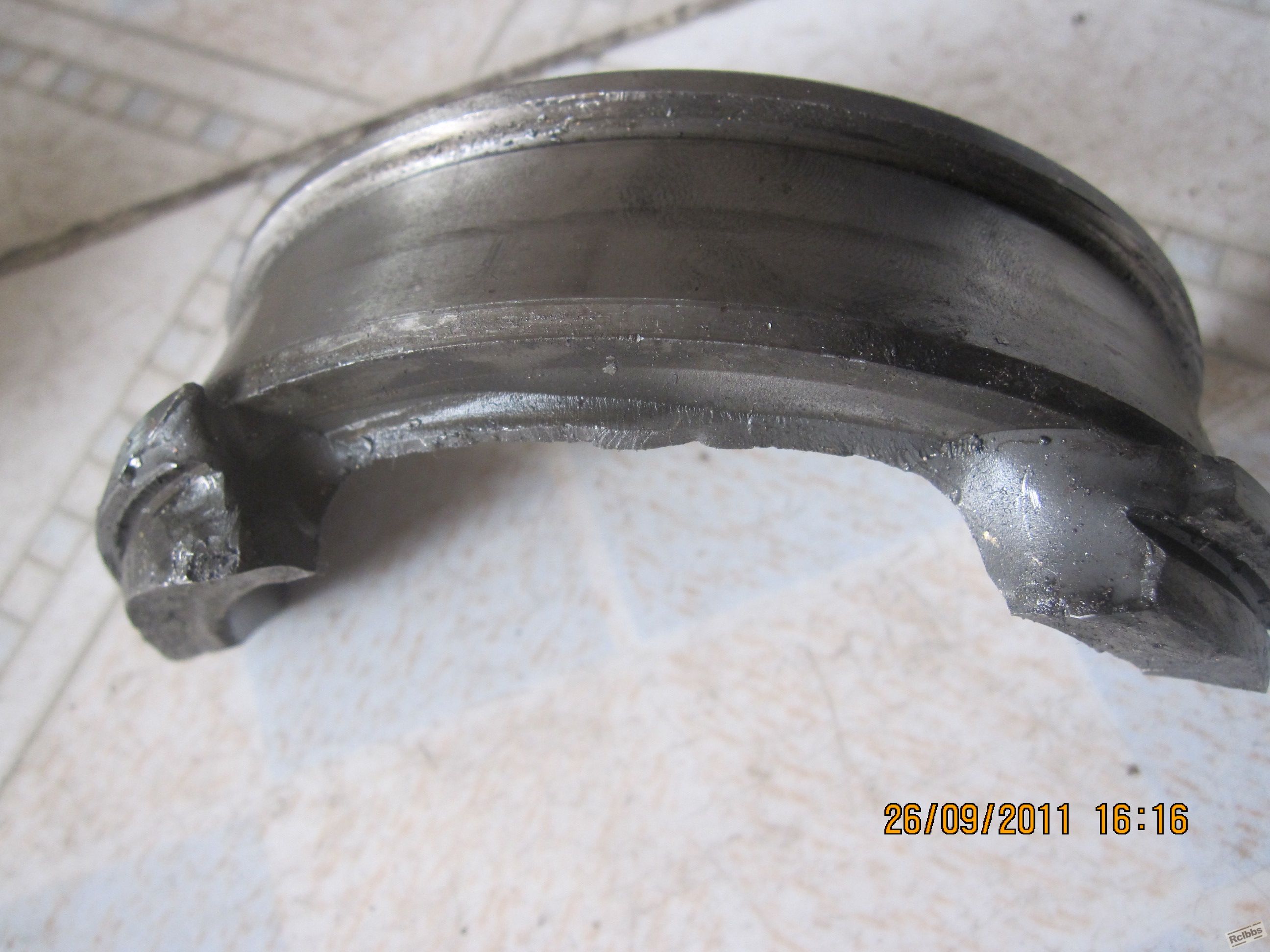

同一批轴承,发到不同的用户,出现了相同的失效。请大家帮忙看完照片后,分析失效原因。 IMG_4727.JPG IMG_4726.JPG IMG_4721.JPG IMG_4724.JPG IMG_4723.JPG

车削槽加工有问题。因观察图片都是从槽一侧开裂。

是原材料问题?装配不当?过载?热处理质量问题?只看照片,不能得出结论呀。先在断口处取样分析一下吧,另外需要了解一下现场失效的情景。断成这样,装配问题,过载问题都有可能呀。

大致判断裂纹源在第二张图片右侧的槽口处,同意一楼观点,槽口比较尖锐,有应力集中。

判断不出来  连裂纹什么样都没看清楚  很难做出判断!

最好请楼主把工件的断口形态{有条件可以做个电镜断口扫描分析},金相组织形态,裂纹形态的图片都上传说明
同意3楼的看法,都需系统思考的,不能单独凭这几个图片分析评判

         5张1:1图片表面都有摩痕 槽都开裂 没有组织照片 是无法分析缺陷的原因

有疲劳的   有脆断的    建议看一下金相组织    估计热处理有毛病   有点过热的嫌鉨   另外调心辊子轴承在当边出脆断   是经常出现的事情。个人简介   供参考
