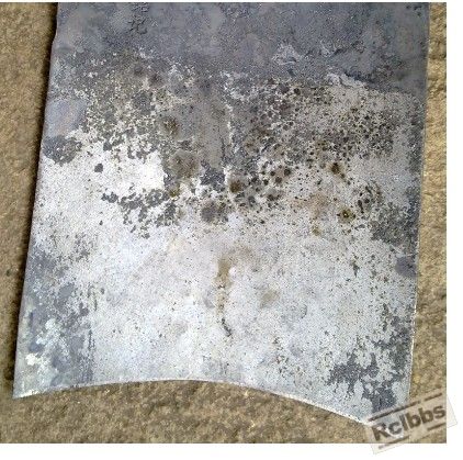

 楼主| 发表于 2011-9-28 23:25:11 | 显示全部楼层

发表于 2011-9-29 07:00:43 | 显示全部楼层
“要的是淬火冷却后去氧化层”除化学法、机械法(布盘抛光成本较低),还有手工去除法,最后再喷“防锈”漆、涂料。
 楼主| 发表于 2011-9-29 19:48:51 | 显示全部楼层
我要的在淬火冷却就去氧化层,就是在水中已经去了,如上图一样,谁能帮帮我,我的QQ:920440829

 楼主| 发表于 2011-10-1 22:29:09 | 显示全部楼层
4.jpg 你们是否知道这张图只是加了一种涂料,就去了氧化层了,但是有一些低碳钢板却不行,谁有办法帮我解决问题,酬谢!!!
