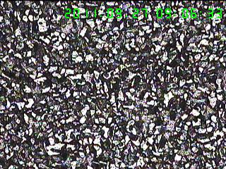

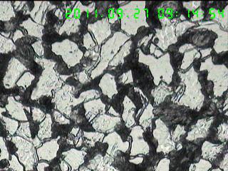

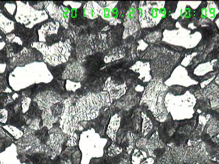

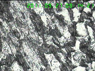

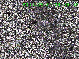

 楼主| 发表于 2011-9-27 09:44:24 | 显示全部楼层
各位帮看一下正火前局部100是偏析还是夹杂?
签到天数: 270 天
发表于 2011-9-27 09:47:58 | 显示全部楼层
感觉像是偏析,不过你正火前后拍的不能保证是一个地方啊,有什么可比性吗?
发表于 2011-9-27 10:05:49 | 显示全部楼层
图片正火前晶粒粗 有变形状态  ,正火后珠光体十铁素体 晶粒较均匀 偏析在正常范围 组织也正常.
签到天数: 883 天
 楼主| 发表于 2011-9-27 10:24:18 | 显示全部楼层
正火后应是片状P+铁素体,晶粒均匀。

发表于 2011-9-27 11:36:36 | 显示全部楼层
从楼主提供的图一图二正火前组织看,材料有偏析现象,并呈带状分布;正火后组织形态基本还是均匀的,但觉得内在组织形态不是很好,或许是温度不良或者时间不足引起

发表于 2011-9-27 21:08:51 | 显示全部楼层
正火前后的晶粒度差不多啊  只是正火后的晶粒比较均匀。

发表于 2011-9-27 21:16:03 | 显示全部楼层
正火前看像是偏析,制样有问题吗?????

发表于 2011-11-10 10:17:25 | 显示全部楼层
应该是偏析正火效果还不错

发表于 2011-12-14 12:41:12 | 显示全部楼层
样品腐蚀过深,出现严重的浮雕现象。建议楼主重新做样
发表于 2013-4-3 15:46:49 | 显示全部楼层
是的 腐蚀太重了 实际上只要擦一下 变灰就可以了
