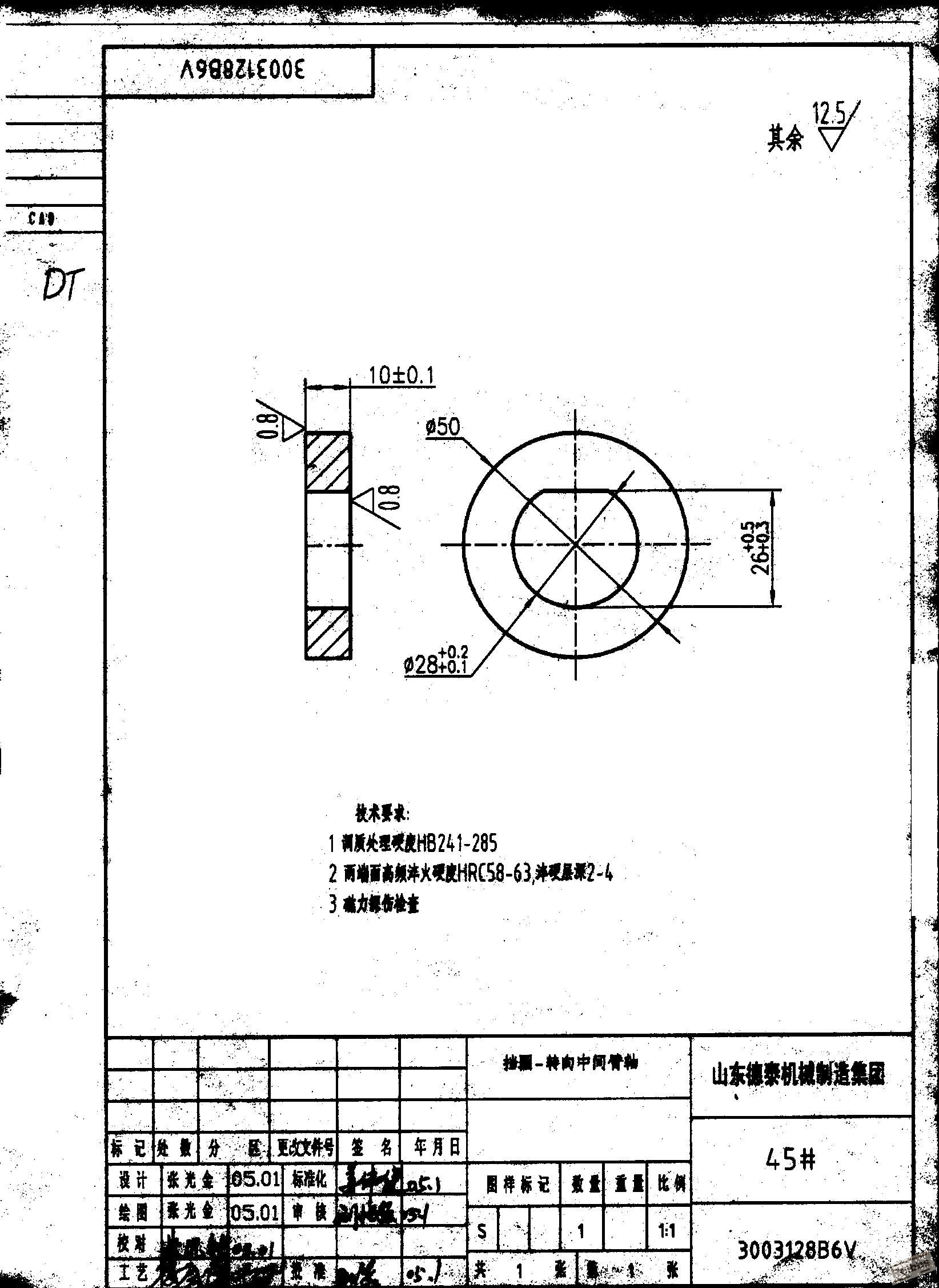

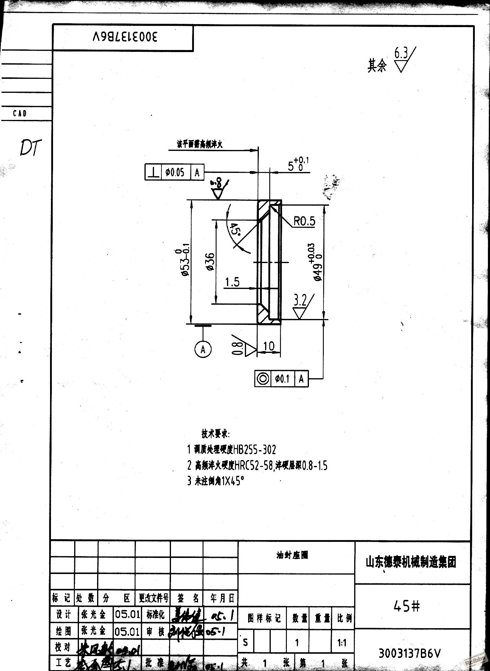

[求助] 请问这样的产品怎么淬火才能使渗层均匀

发表于 2011-10-1 10:45:14 | 显示全部楼层
简单的很,制造专用感应线圈,不要用通用的,产品与感应器的位置要同心。
签到天数: 9 天
发表于 2011-10-5 11:18:54 | 显示全部楼层
1.你这是表面淬火,不是表面化学热处理。2.表面淬火是用有效淬硬层深度衡量的,处理过程没有其他物质渗入。3.376挡圈--转向中间壁轴300312886V厚度才10mm,要求硬化层深度为2--4mm,是否可考虑整体淬火。
发表于 2011-10-5 11:54:41 | 显示全部楼层
如果没有其他要求,盐炉淬火就可以了.
