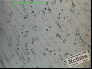

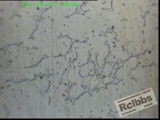

另外找的一家热处理厂做的固溶处理,请大家发表意见。
浸蚀剂:王水 放大倍数:400倍

发表于 2011-9-28 17:20:13 | 显示全部楼层
感觉保温不是很充分。

发表于 2011-9-28 20:23:45 | 显示全部楼层
钢号,标准,工艺?
如是双相不锈钢这个组织有时是正常的
感觉处理的还行。处理前鹿角状,处理后水滴状。304之类的吧。十多年前处理成这个状态老外就收货了,现在不知道行情了。

发表于 2011-9-29 12:44:47 | 显示全部楼层
第二张图片固溶处理的金相组织应该可以了吧,我们都判合格

牌号是316L不锈钢,出口美国的,工艺就是固溶处理。

发表于 2011-9-29 17:34:46 | 显示全部楼层
固溶处理的时候保温有点不够,水滴连结较多,
老美在收货时会比较纠结,看你们公司和老美的关系够不够铁了!
最好还是改善下吧!!
发表于 2011-9-30 19:22:00 | 显示全部楼层
不错,正常组织,少量铁素体和少量氮化物容许存在.
