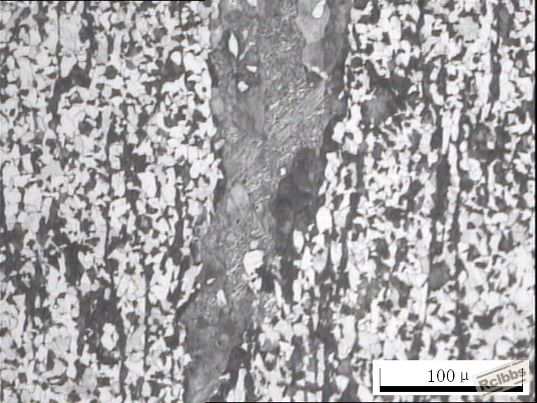

各位老师好: 帮看下附图原材料的组织该如何评级?? 材质:20CrMnTi

抱歉 图片传送失败!请大家看此份图片,谢谢!!

发表于 2011-9-29 18:08:43 | 显示全部楼层
你要评什么级别呢,金相组织分很多种,到少这个产品明显混晶了。。。
发表于 2011-9-29 20:17:33 | 显示全部楼层
中间是什么东西,夹杂这么厉害,不象焊缝.

 楼主| 发表于 2011-9-30 09:25:06 | 显示全部楼层
我是想问此种组织带状怎么评级,或者讲这种原材料是否属合格范围(依国标)
发表于 2011-10-5 08:38:30 | 显示全部楼层
gb/t10561可以

发表于 2011-10-5 09:23:54 | 显示全部楼层
从照片看像是带状偏析。

发表于 2011-10-5 10:21:29 | 显示全部楼层
有点貌似带状偏析,能不能再发几张
发表于 2011-10-5 15:21:30 | 显示全部楼层
取样位置是什么 心部偏析吧 带状应该那么宽

 楼主| 发表于 2011-10-5 16:57:54 | 显示全部楼层

发表于 2011-10-6 20:23:54 | 显示全部楼层
JACK0909 发表于 2011-10-5 16:57
是取靠近心部的位置看的 , 这个带状(偏析)太大块,都不知道如何评??
心部位置,那算正常吧。

1058571396 发表于 2011-10-5 18:29
什么呀,看不懂,请老师们多多指教
不是什么偏析,我刚从书上查到是鬼线,它不能借正火或退火处理得到消除或改善

发表于 2011-11-19 16:51:34 | 显示全部楼层
很明显的带状偏析   如果在我们这就直接不合格了!

发表于 2011-11-19 21:51:54 | 显示全部楼层
我们这边的比这还离谱的照样OK
发表于 2011-11-20 22:17:01 | 显示全部楼层
观察铁素体,不要看珠光体,对铁素体参照标准评定。

发表于 2012-6-3 17:23:11 | 显示全部楼层
从图样上偏析比较严重.
从图片上看似乎磨样是用力有点大吧?这是哪个钢厂的材料,炼钢有问题吧?
