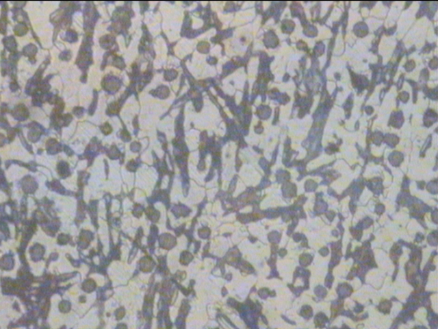

QT500-7,硬度检测:239HB。金相如图。请问:这张图片它符合GB/T9441的要求吗?我第一次看到这样的组织,请教各位前辈!

 楼主| 发表于 2011-9-30 13:01:13 | 显示全部楼层
不好意思,现在传上了

发表于 2011-9-30 13:15:40 | 显示全部楼层
石墨大小、球化等级都还不错,珠光体15-20%。(呈“带状组织”形态
硬度不低,取几个位置和方向做一下性能看看。

发表于 2011-9-30 13:25:26 | 显示全部楼层
最重要的是力学性能达到要求!优质球墨铸铁件的定义:石墨球数>100个/mm2;球化率>90%;碳化物和夹杂物<0.5%;显微缩松和缩孔<1%;稳定的珠光体/铁素体比例;稳定的化学成分。近年来,我国的球铁产量、原材料的质量、生产技术和装备水平、检测技术与仪器、管理水平等都取得了较大的发展,但具备或者通过努力能够稳定生产优质球铁件的生产企业并不多,这是现状。所以,力学性能是判断该球墨铸铁件合格与否的唯一标准。

发表于 2011-9-30 14:13:31 | 显示全部楼层
看上去珠光体含量并不高,但硬度有HB239,有点怀疑。
按GB/T9441,我认为是可以的,但单看石墨,建议不要腐蚀。

发表于 2011-9-30 18:18:46 | 显示全部楼层
合格的。。。。。。。。。。

发表于 2011-9-30 18:19:34 | 显示全部楼层
最好在不侵蚀下看一下石墨形态,,,,,,。

发表于 2011-10-1 07:55:27 | 显示全部楼层
周工说的很有水平。楼主需要做拉力试验,确定该件的强度和延伸率,辅以金相检测。看看你的件是什么,有的件对金相也有要求,比如铁素体含量或珠光体含量、石墨大小、球化率等。

发表于 2011-10-3 14:48:35 | 显示全部楼层
球墨铸铁主要的性能还是要看拉伸,但是如果单看金相我认为不合格,因为对于 这种牌号照理说珠光体的量应该更多些而不是这么少,估计抗拉强度不合格

发表于 2011-10-3 14:49:28 | 显示全部楼层
我估计抗拉强度最多不会超过450MPa

 楼主| 发表于 2011-10-4 08:22:03 | 显示全部楼层
你以这图片上的条状是我制样造成的吗?错了,它本来就存在,我的问题就是想问这个条状,是什么原因造成有这个条状的?
 楼主| 发表于 2011-10-4 08:23:24 | 显示全部楼层
txljh8 发表于 2011-9-30 13:15
石墨大小、球化等级都还不错,珠光体15-20%。(呈“带状组织”形态)
硬度不低,取几个位置和方向做一下 ...
这个带状组织,是什么原因造成的?

发表于 2011-10-4 09:10:27 | 显示全部楼层
你侵蚀过吗???????/

发表于 2011-10-4 13:33:25 | 显示全部楼层
ZHUOYA 发表于 2011-10-4 08:23
这个带状组织,是什么原因造成的?
个人认为可能与工件结构特点、凝固方向顺序、石墨和元素偏析等有关。
