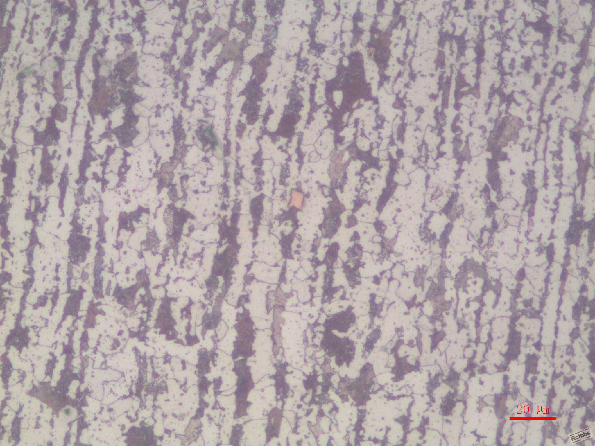

请帮忙看一下中间橙色块状是什么东西?材料26MnB5,轧制、焊接后经过一定的退火处理,具体退火的温度和时间不清楚。

类似像氮化物夹杂。组织为P+F呈现沿轧制方向带状分布。

有点像氮化钛啊

氮化钛。此与钢材冶炼过程有关。在加硼元素前,要加钛铁。
