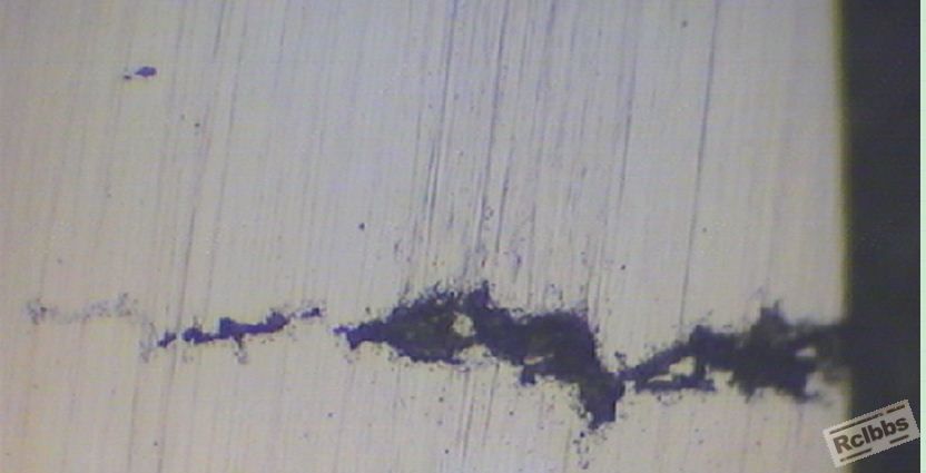

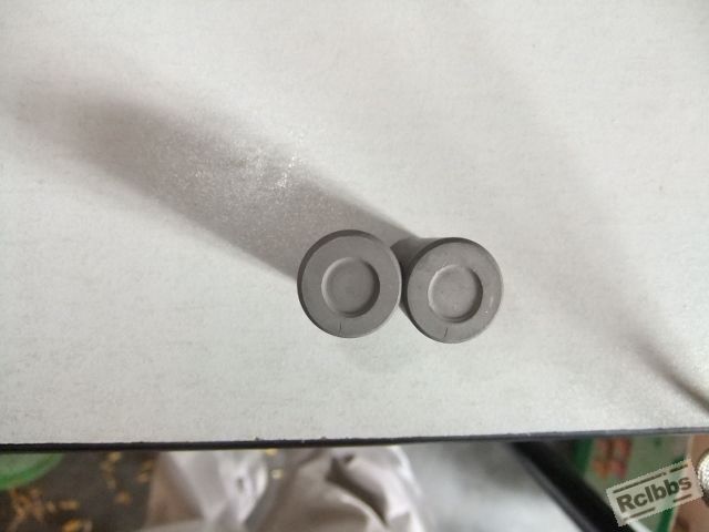

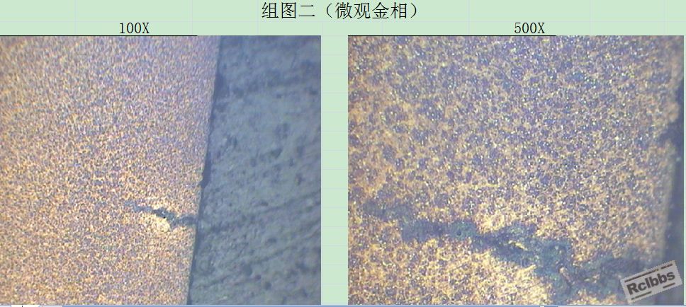

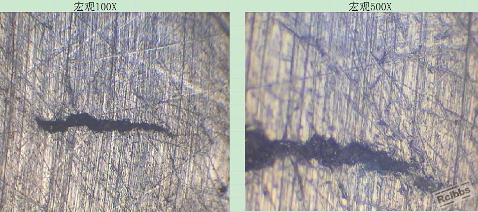

如图: 微观金相.jpg
裂纹
裂纹
裂纹 基面
裂纹 基面
滚子工艺:原材料退货后-冷镦-热处理-磨工   裂纹是在成品基面发现的,酸洗后正常。没有偏析疏松等缺陷,金相后发现裂纹两侧脱碳,可初步判断为淬火前裂纹,我想问下高工们对此裂纹的看法,请大家各抒己见,谢谢
签到天数: 252 天
发表于 2011-10-1 13:22:14 | 显示全部楼层
金相检查裂纹两侧有脱碳,可以证明为淬火前裂纹。这是没错。
签到天数: 1211 天
发表于 2011-10-1 20:48:02 | 显示全部楼层
可能是原材料有裂纹,看看淬火的脱碳与裂纹周围的脱碳有什么区别
签到天数: 96 天
发表于 2011-10-5 14:54:26 | 显示全部楼层
脱碳的有点多啊     估计是材料在扎制时的折边   ,估计是数量不多     热处理工艺太不错了    经典!!!
发表于 2011-10-6 09:47:50 | 显示全部楼层
应该是线材在拉拔过程中的问题,该人认为是拉拔模具出现了问题。导致出现裂纹,至于脱碳的原因可能是在拉拔以后的退火产生的哦。
