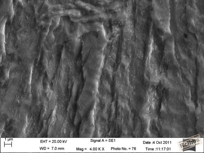

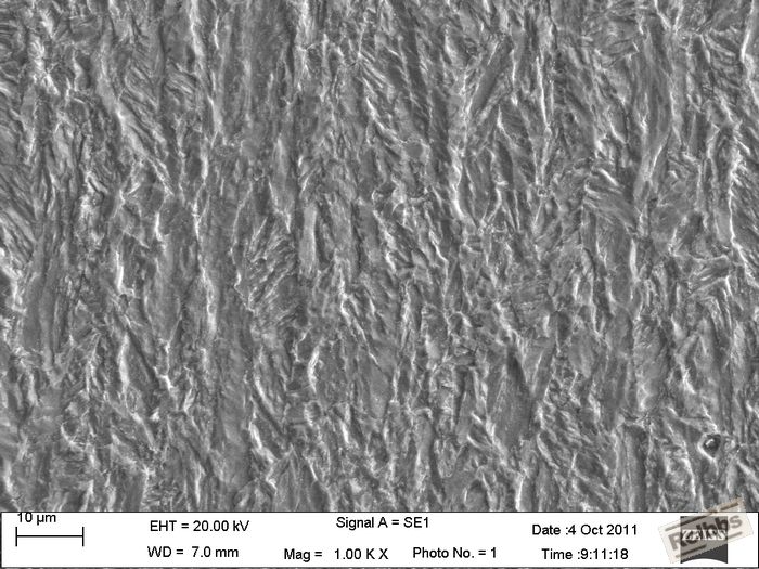

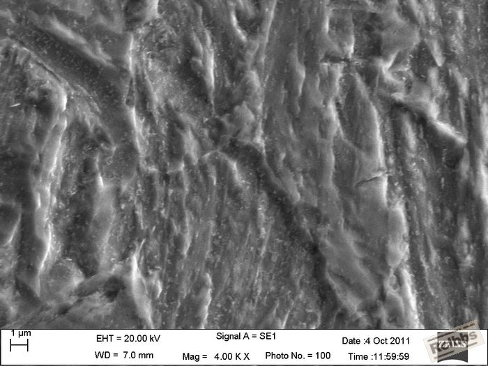

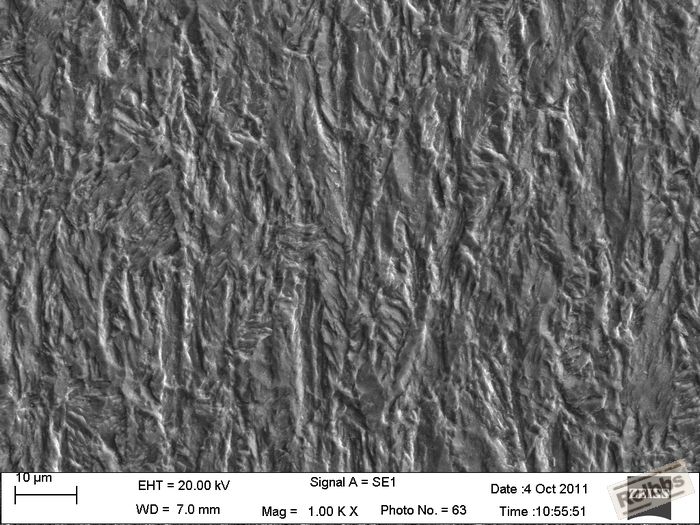

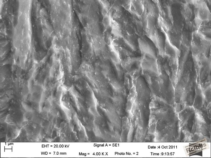

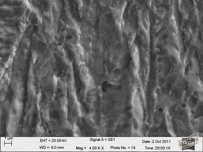

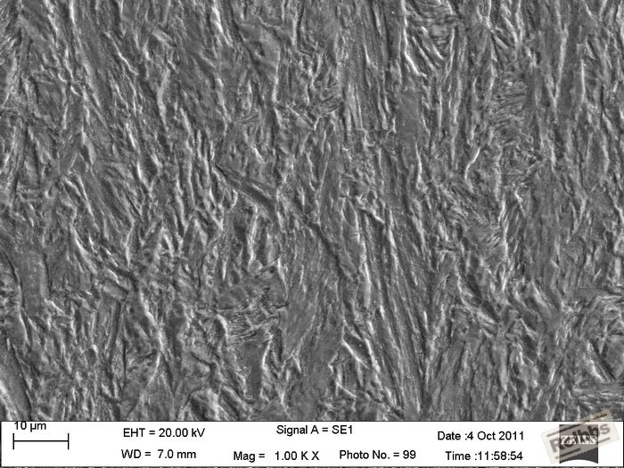

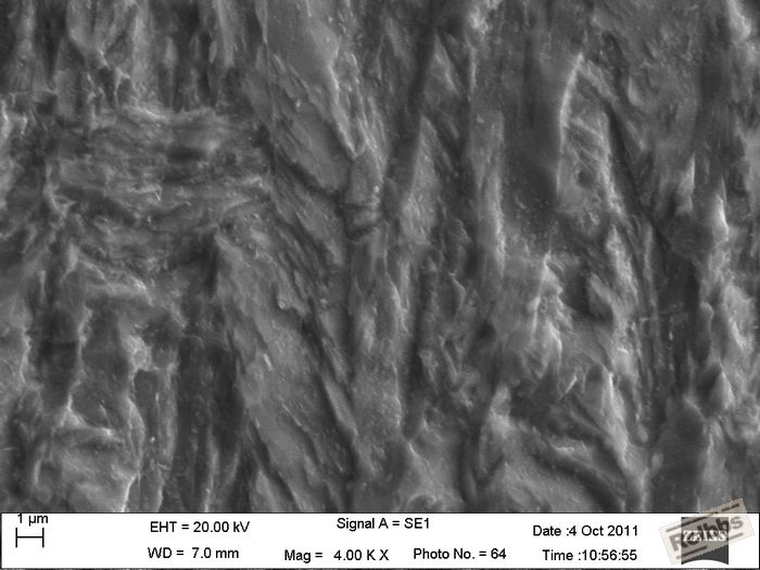

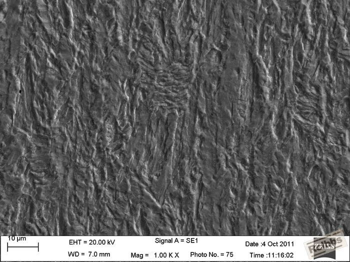

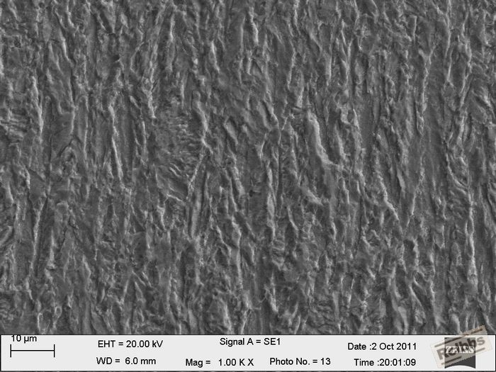

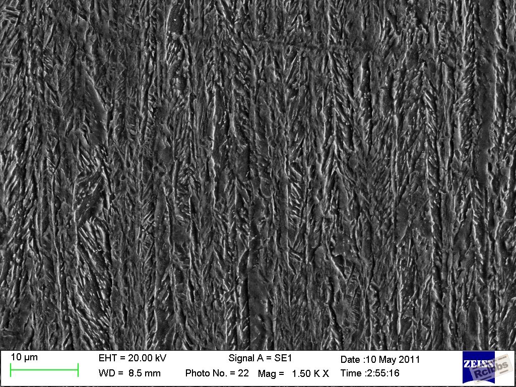

该钢碳含量为0.08%,低碳低合金,淬火后组织为板条马氏体,回火后组织实在辨别不出来,我是热处理盲,着急毕业老师紧急让加的内容,用扫描电镜照的组织图和书上的怎么都对应不上,求各位高手给指导一下!万分感谢!
900度淬火,1000倍
900度淬火,1000倍
450度回火,1000倍
450度回火,1000倍
450度回火,4000倍
450度回火,4000倍
500度回火,1000倍
500度回火,1000倍
500度回火,4000倍
500度回火,4000倍
550度回火,1000倍
550度回火,1000倍
550度回火,4000倍
550度回火,4000倍
600度回火,4000倍
600度回火,4000倍
650度回火,1000倍
650度回火,1000倍
650度回火,4000倍
650度回火,4000倍
 楼主| 发表于 2011-10-5 18:38:09 | 显示全部楼层
今晚一直在线求等解答!
理论上说应该是回火索氏体,可又有书说回火索氏体的板条已经不明显了,可我这图还是很明显。该钢AC1为700度。求各位大侠给指导一番!还有十天就要交论文了,我的实验还没做完,组织也分辨不出来,就快愁白头了!
 楼主| 发表于 2011-10-5 18:39:27 | 显示全部楼层
另外,有没有大侠能告诉我回火组织的大致硬度范围?查了好多资料和文献,发现大家说的不一样,谁能告诉我一些比较权威的数据?谢谢!
发表于 2011-10-5 20:19:45 | 显示全部楼层
首先感叹一下楼主的设备真先进,上面的图片是放大多少倍的,看上面图中的纹路分布有点像板条状的马氏体,楼主还提到了索氏体,是高温回火的吗,上图怎么看跟回火索氏体都不像

发表于 2011-10-6 06:53:52 | 显示全部楼层
真先进的设备呀,羡慕的很;对于电镜图片很陌生.
但从你提供的图片看,回火的温度不是很高,马氏体的板条位向还很明显;其次,可以看到板条上已经析出颗粒的碳化物,表明确实经过回火,但是非常少,可能回火温度比较低的原因.其它的也看不出其它所以然.

发表于 2011-10-6 10:52:48 | 显示全部楼层
为什么不可以是保留了马氏体位相的回火索氏体呢。
还有,含碳量很低,析出的碳化物就少。

发表于 2011-10-6 20:04:45 | 显示全部楼层
8个碳 属于超低碳钢了 楼主应该把钢种写清楚,看楼主前几张照片,淬透性还算可以,应该是微合金钢,书上的回火索氏体形状一般是中高碳钢和楼主这种超低碳钢肯定有区别,最后2个应该是回火索氏体,碳化物沿着板条析出,在SEM下可以看到板条的,如果板条都没有了只能是F了,当然和腐蚀有关

夏工,你好,我这具体就是要研究回火工艺对该钢回火组织及力学性能的影响,还需要用组织的变化来解释钢板板宽方向残余应力的变化情况。谢谢您!

8个碳 属于超低碳钢了 楼主应该把钢种写清楚,看楼主前几张照片,淬透性还算可以,应该是微合金钢,书上的回 ...
你好,因为是新钢种,要求保密,没有对应钢号,确实是低碳微合金高强钢,保温时间是2h,其实所有温度照片里沿板条界都有碳化物析出呀?怎么分辨屈氏体还是索氏体?谢谢!

保温2h,普通金相只能看,无照相设备,我只发现随温度升高,亮白色分布更均匀,且好像变多变小了。
