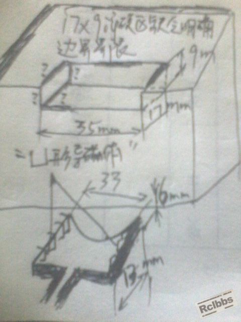

17mm宽深9mm长35mm槽,一边开口,17mm*9mm处表面淬火,深1.5mm,用何种方法?如何操作?
1.淬硬层区域无明确标注
2.可以试试采用方管有效圈感应器高频淬火。(淬火水另外考虑、感应器简图如下)不妥处,欢迎指正。

3楼专家:1 淬硬层深0.8-1.5mm
              2 采用方管感应器方管尺寸多少,感应器冷却如何解决?

发表于 2011-10-8 11:43:46 | 显示全部楼层
1.0.8-1.5层深知道,主要是17*9难道连四个棱角也全部淬火?(不合理,四边必须留余量)
2.感应器方管尺寸根据正确“技术要求”和实际条件而定,方管自身通高压冷却水。
