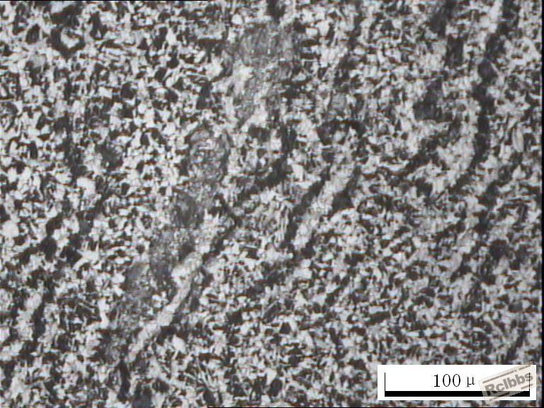

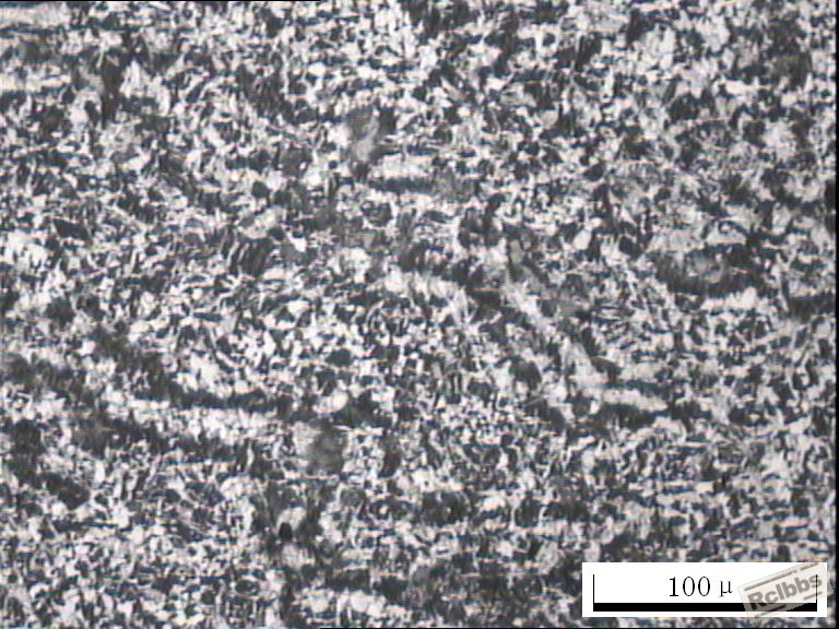

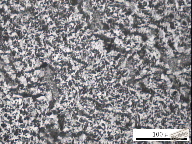

4%的硝酸酒精
20CrMoH
该图片是一个零件,2、3张图片是心部图样,1张是边缘图样。为什么会是这样的
我个人认为是组织没有完全改善完,不知是否正确,望各位同仁多多的指教,在下感谢不尽,谢谢!!!!!!

请问楼主材料的工艺状况是怎样的?
看图片觉得是材料组织偏析,呈带状分布,工艺不当使组织没有完全改善

发表于 2011-10-7 21:24:28 | 显示全部楼层
腐蚀过度
发表于 2011-10-8 10:29:13 | 显示全部楼层
重新制样腐蚀后再确定是否是制样问题,个人感觉是制样出了问题,可先轻腐蚀看看。
发表于 2011-10-8 11:02:15 | 显示全部楼层
组织是下贝氏体+残余奥氏体,知道组织应该知道怎样产生的。
签到天数: 40 天
发表于 2011-10-8 13:45:17 | 显示全部楼层
同意二楼高工的见解,从组织来看存在成份偏析,呈带状分布;关于组织为“下贝氏体+残余奥氏体”过于牵强,不敢苟同;建议楼主帖一张500倍的图片以便分析。

该零件的正火温度为:890、910、880,正火带速为:55,提神速度为:40.未了该批零件的正火工艺,去查了一下,确实工艺出了问题,二次正火组织改善了些。谢谢高工和各位同仁的帮助!

我想请问为什么20CrMoH(江阴钢材)老是出现这样的组织,金相一般都在3—4级带状偏析

20CrMoH应该是渗碳齿轮钢吧?对这种材料我不是太熟悉,但带状组织产生主要原因为钢液在凝固过程中产生枝晶楄析,碳及合金元素分布不均匀,导致各区域Ac3温度不同,使奥氏体化转变过程中不同区域形核速率不同,产生动态再结晶,当进行轧制的过程中粗大枝晶在轧制时沿变形方向被拉长,并逐渐与变形方向一致,从而形成碳及合金元素的贫化带(实际上是条)和富化带彼此交替堆叠,在缓冷条件下,先在碳及合金元素贫化带(过冷奥氏体稳定性较低)析出先共析铁素体,并将多余的碳排入两侧的富化带,最终形成以铁素体为主的带;碳及合金元素富化带,其过冷奥氏体稳定性较高,在其后形成以珠光体为主的带,因而形成了以铁素体为主的带与以珠光体为主的带彼此交替的带状组织。带状组织的存在,使钢的组织不匀称,并影响钢材性能,形成各项异性,降低钢的塑性、冲击韧性和断面收缩率等

可以要求钢厂对带状组织进行控制,一般来说带状组织≤3级为好。

组织偏析,楼主的图片应该是横向组织的,应该做一下纵向组织,偏析现象更明显了,应该没有轧制到位,在进行一次均匀化退火就会好很多。
