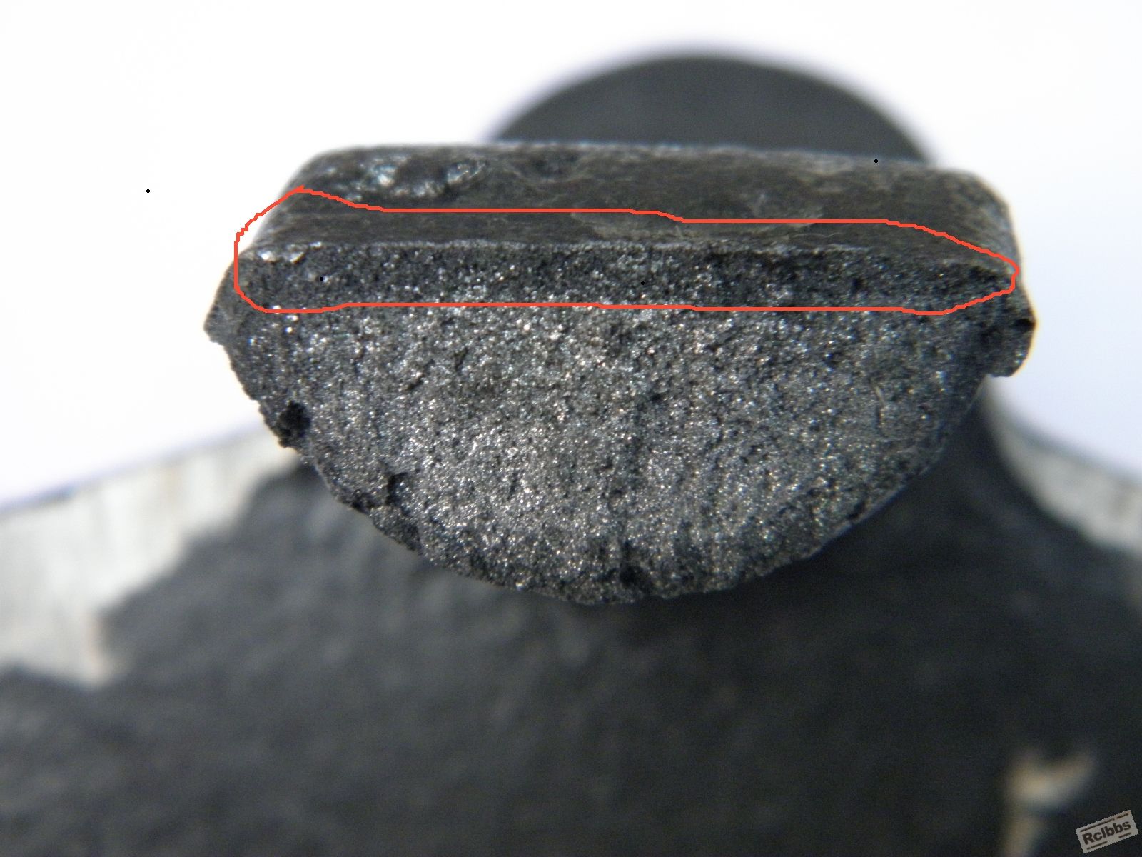

材料是QT400-18  断口边缘部分断口颜色呈黑色,也就是所谓的黑斑缺陷。请问各位老师球铁中存在黑斑缺陷是否合格呢?我们买了500套的球铁平衡轴,基本上都是这样。我是检验不知道这个可以用不。

哇,这也行啊。你敢用啊,标准是参考,主要还是你自己的技术要求

 楼主| 发表于 2011-10-7 18:38:50 | 显示全部楼层
主要是我们现在没有技术要求

 楼主| 发表于 2011-10-7 18:40:49 | 显示全部楼层
有没有国家标准可以作为参考啊

发表于 2011-10-8 00:35:56 | 显示全部楼层
这个断口来自于拉伸试样还是失效零件?

发表于 2011-10-8 07:00:56 | 显示全部楼层
对于QT400-18这么高延性球铁而言这样的断口基本可确定不合格。
红线部分是否为铸件的上部分?(怀疑存在石墨漂浮、球化不良和衰退)检查一下“断口颜色呈黑色断口边缘部分”特别是红线部分球化等级、石墨的大小。

发表于 2011-10-8 08:03:35 | 显示全部楼层
先检查一下金相组织。
发表于 2011-10-8 12:46:19 | 显示全部楼层
检查一下石墨形态及机械性能以判断材料是否合格。

发表于 2012-1-30 08:51:59 | 显示全部楼层
偶尔看到你的球墨铸铁断口,我最近也遇到一个,断口颜色不一致,但是组织并没有明显区别,不过都不合格,你检验结果?组织有区别吗?
