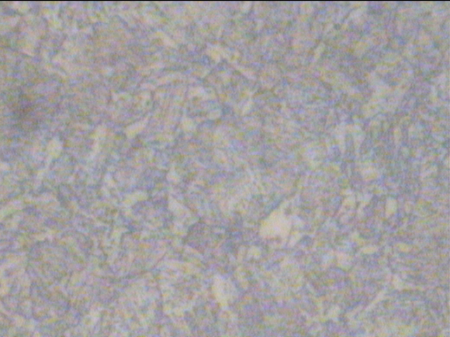

材料不知道,金相图片如下。硬度检测:心部257HV0.98,表面硬度273HV0.98。表面氧化处理。请各位专家看看,图片中的是什么组织?这件样件是别人的,我们公司拿来参考下。

1.图片模糊,不清楚。2.试样取自工件的什么部位?
 楼主| 发表于 2011-10-10 08:19:32 | 显示全部楼层
我的显微镜只能拍到这种效果了,调了好几次。至于它是取自样件的哪部位?因为整个面都是这种组织,所以没什么关系。现在想知道就是,这张图片上所显示的是什么组织?它是进口件。
发表于 2011-10-10 08:36:02 | 显示全部楼层
回火索氏体。。。。。。。。。。。。。。。。。。。
签到天数: 59 天
发表于 2011-10-11 12:38:56 | 显示全部楼层
难道是传说中的亚温淬火,然后高温回火 获得的回火索氏体和未溶铁素体组织??
发表于 2011-10-11 14:33:34 | 显示全部楼层
这么像索氏体和块状铁素体
