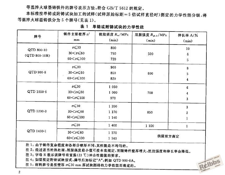

力学性能怎么样?组织是什么组织。韧性如何??

发表于 2011-10-9 23:43:13 | 显示全部楼层
关于等温淬火球墨铸铁知识可以从《GB/T 24733-2009等温淬火球墨铸铁件》读取,其中的力学性能可以查看以下贴图:
该标准的全部内容在站内有下载地址:
http://www.rclbbs.com/forum.php?mod=viewthread&tid=80122
