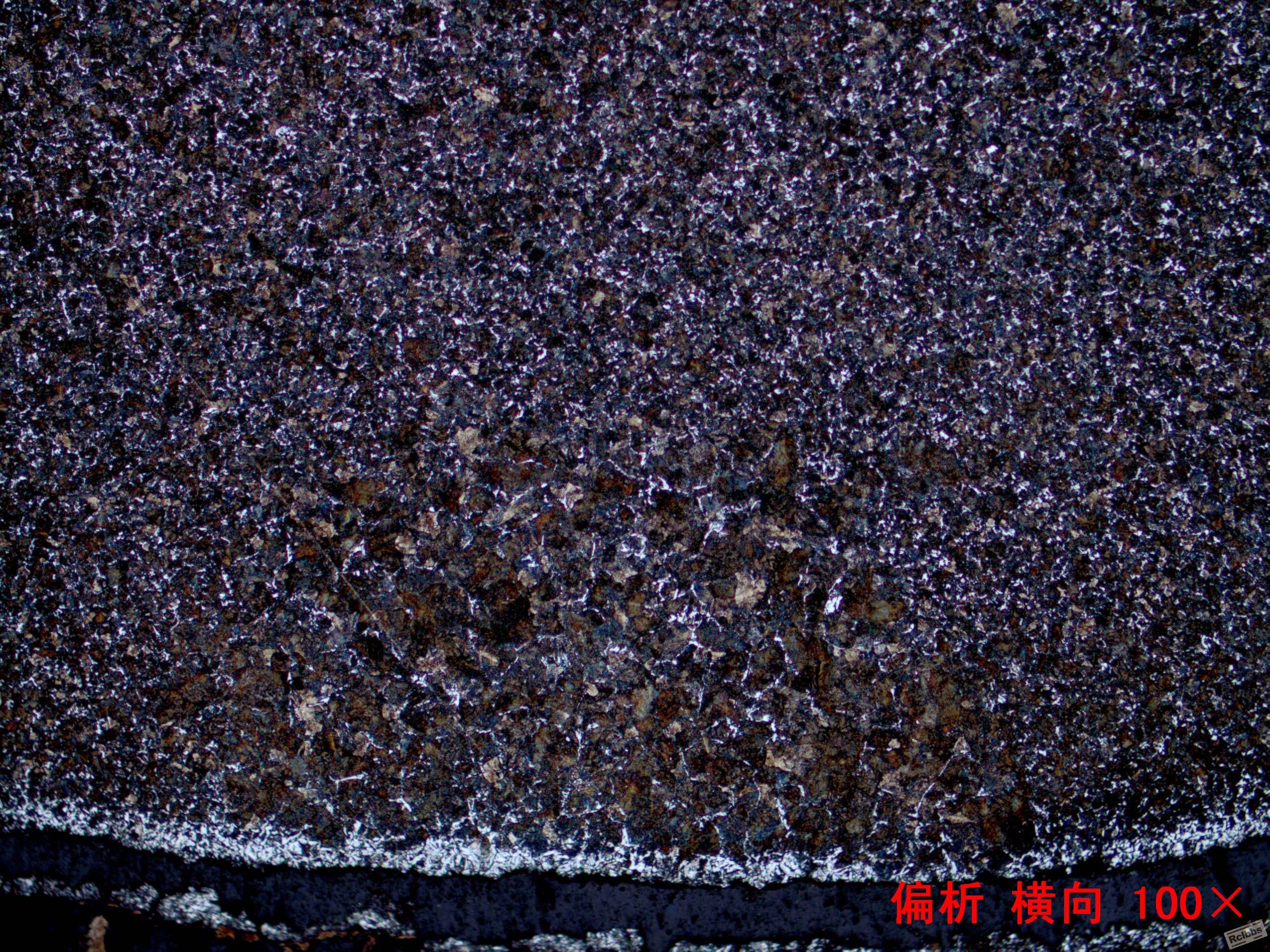

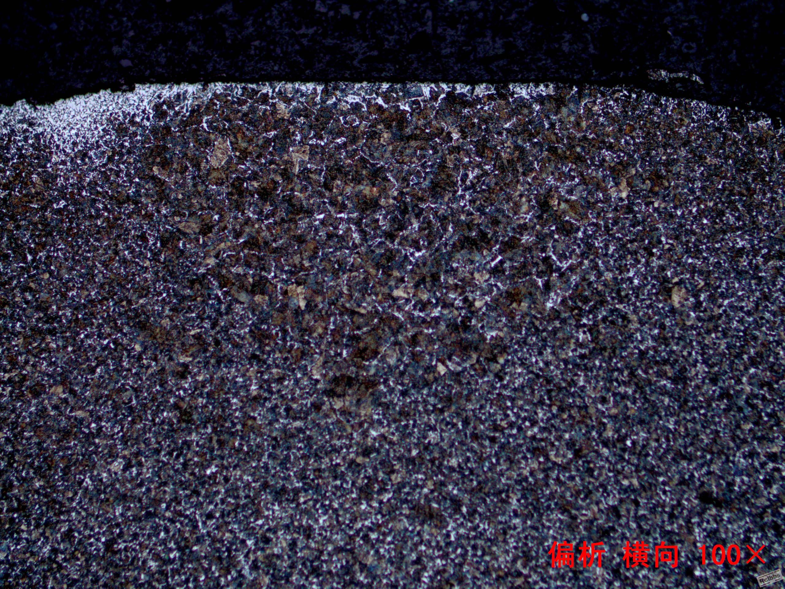

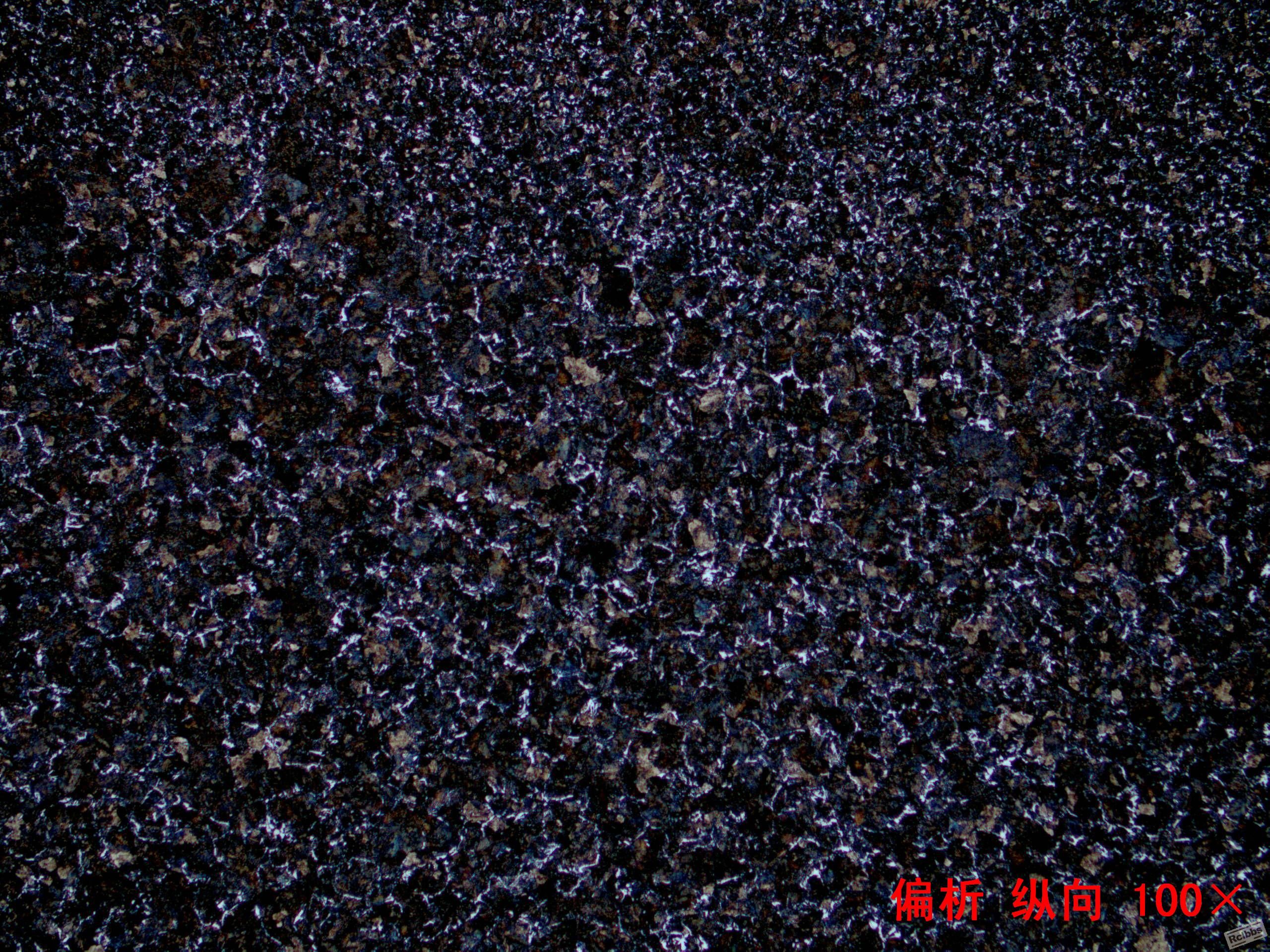

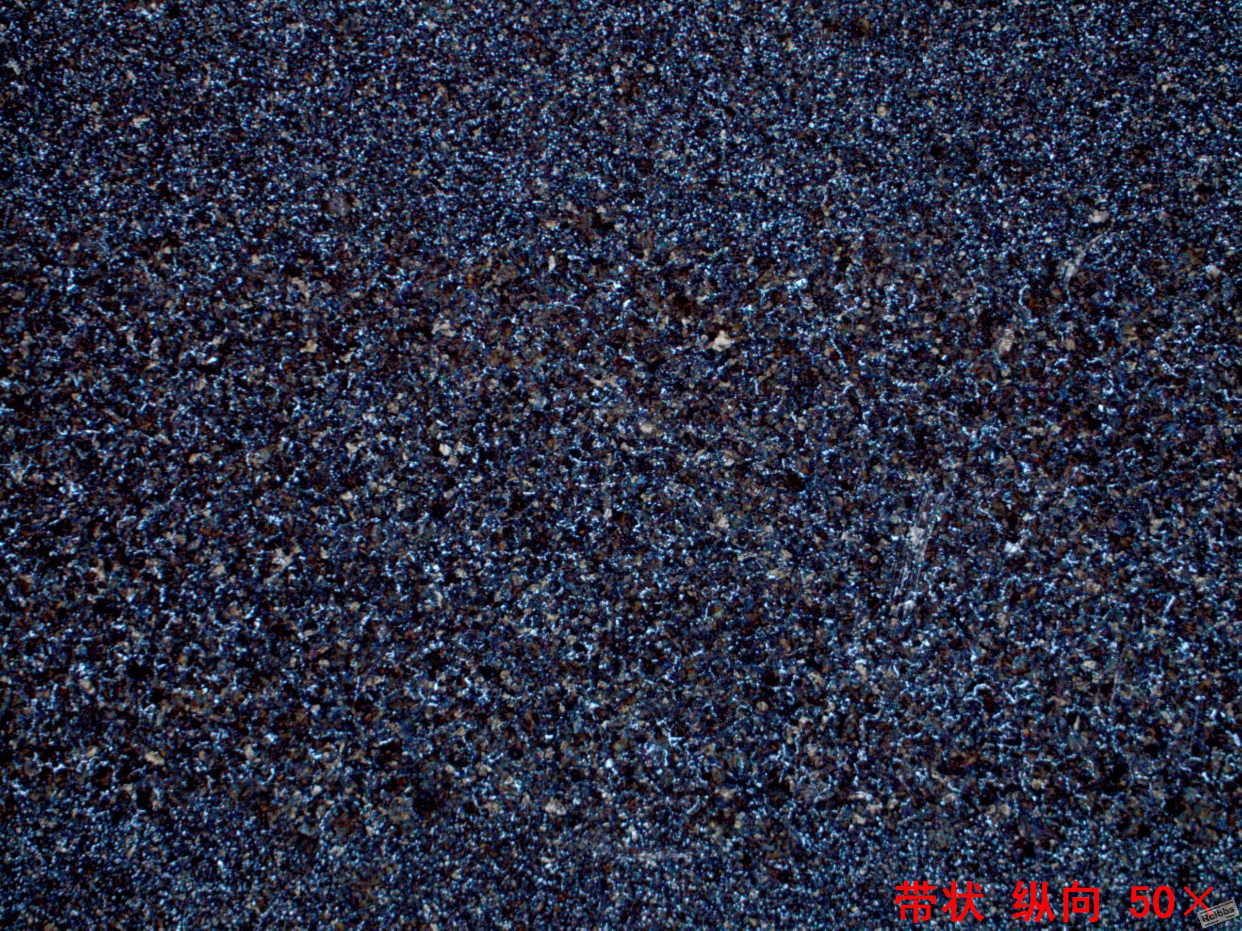

各位高手,还有一个组织分析,帮忙看看!材质:55#;直径:6.5mm;热处理状态:热轧;腐蚀液:4%硝酸酒精。图片一二是横向截面对称的两个位置,图三四是纵向图,仿佛有带状偏析。宏观上看用肉眼很明显能看到偏析的带状以及横向上的半圆状。帮忙分析形成原因,以及对使用的影响!

发表于 2011-10-9 16:56:55 | 显示全部楼层
照片倍数太低了,根本无法观察组织,楼主最好用400倍以上的照片,还有组织要腐蚀得当,以上照片腐蚀过了。

发表于 2011-10-9 18:48:53 | 显示全部楼层
带状组织建议用100x,具体分析可以用500x,粗略看是冷速不足造成的,建议用水淬,避免零件摆放过密集,或金相切去部位是后浸入淬火剂的部位,表面有少量脱碳如果是棒料的话此类脱碳深度是允许的

横截面图为局部混晶并存在对称性 可能为轧制原因 纵向面上二图带状偏析不严重在标准要求范围内.

55#钢热轧后的组织理论上应是珠光体+少量铁素体,实际生产过程中,由于冷却速度比较快,基本上看不到铁素体。lz腐蚀的太深了,腐蚀的时候采用棉签擦蚀就可以了。带状不明显,有一定混晶

首先:该组织属于正常的热轧组织,由于热轧过程中冷却速度较快,加上该产品的碳含量较高,因此得到大量珠光体属于正常现象。
其次:带状组织不是在热轧状态下观测,请阅读带状评价的国家标准再次评判。
再次:白亮层是否是沿着边缘发生的?如果是的化应该属于脱碳现象,一般碳结钢要求小于直径的1%,合结钢要求小于0.5%。
最后:对产品的使用状况取决于产品的后续热处理工序,该产品如果其他检测没有问题,这个金相组织是正常的。
