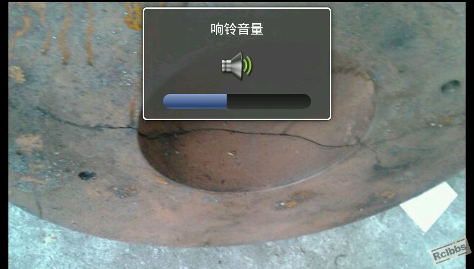

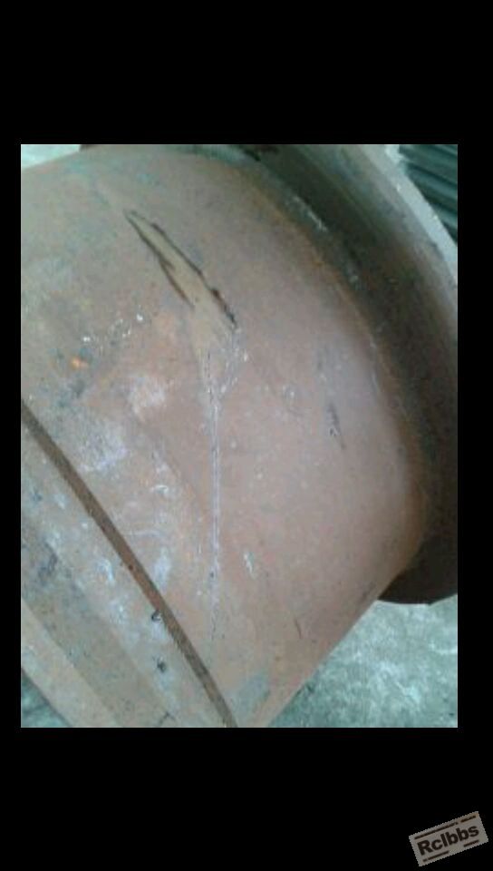

T10的空心件,在加工过程中都没有发现问题,在热处理过程中就出现裂纹,回火都还没有回就裂掉了,不知道是怎么回事,请大家帮忙分析一下又哪些方面的原因会造成T10这种情况开裂!!
中部开裂
中部开裂
心部开裂
心部开裂

热处理工艺是什么样的?你所说的裂纹是指淬火裂纹呢还是其他形式出现的呢?

     热处理工艺是什么样的?怎样操作的不清楚?尺寸?
 楼主| 发表于 2011-10-11 10:16:33 | 显示全部楼层
我说的是淬火裂纹。具体是哪些方面原因会引起这些问题,帮忙分析一下,可能的因素!!
发表于 2011-10-11 10:21:20 | 显示全部楼层
这个部位(不是应力集中处)出现裂纹是材料的问题。
签到天数: 1393 天
发表于 2011-10-11 10:29:58 | 显示全部楼层
淬火时内外温差大,且冷速过大易致淬裂!
