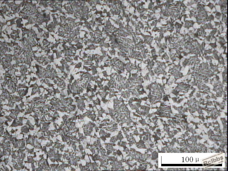

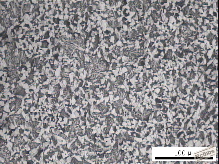

在下知识有点浅薄,在这里请教各位:在有魏氏组织的时候,P+F应怎样评级。比如说W3级,P+F应是几级,如图所示:在下期待各位的指教!!!

有如上图这样的魏氏组织,金相组织已经是很差级别了。没有单独对P+F再另行评级的做法。

可是我的老大却说什么还要跟他评级,我不知道怎样评?太头痛了

那就评8级好啦。最差级别。

就拿这个标准评级:GBT13320-2007 《钢质模锻件  金相组织评级图及评定方法》。中碳钢正火出现魏氏组织照图评6~8级;渗碳钢正火出现魏氏组织就评8级。这样差的东西无论如何不能予以验收!

以上是什么钢种,状态是正火还是热轧,看金相组织照片看应该是原材料的,主要是有贝氏体,主要是冷速问题

不合格处理品,返工。正火出现魏氏组织是怎样造成的?

是20CrMo、正火件是贝氏吗,还是魏氏?

正火工件出现的不良组织通常有魏氏组织、贝氏体,个人认为魏氏组织属锻造高温缺陷,正火工件有魏氏组织表明加热未充分,导致锻造缺陷组织残留;出现贝氏体则因为600°C以下冷却速度过快,一部分过冷奥氏体未能向P+F形核转变,成为B粗晶。

他跟锻造组织有关吗?我个人的感觉跟锻造组织有很大的关系,不知是否是这样的

看你的图片出现的是F+粒贝+P,冷却太快造成。

我认为图片上得是粒贝贝而不是是魏氏体,魏氏体是从晶界析出的有一定取向的针状铁素体,在200倍下看很明显的,

魏氏组织是锻造温度过高晶粒粗大加上冷却较快形成的,注意要在100倍观察评级,如果非得在400倍才可以分辨清楚的话通常不是魏氏组织、而是贝氏体,这点必须加以区别。

我也认为是粒贝,也就是国外有些标准提到的游离珠光体,是正火后冷速过快所致。

魏氏体评级应在100倍下,依据GB/T13299进行,楼主的金相图片中应该没有魏氏体组织。

魏氏跟贝氏体(上贝、下贝、粒贝)应怎样区分,它们各有什么不同?
