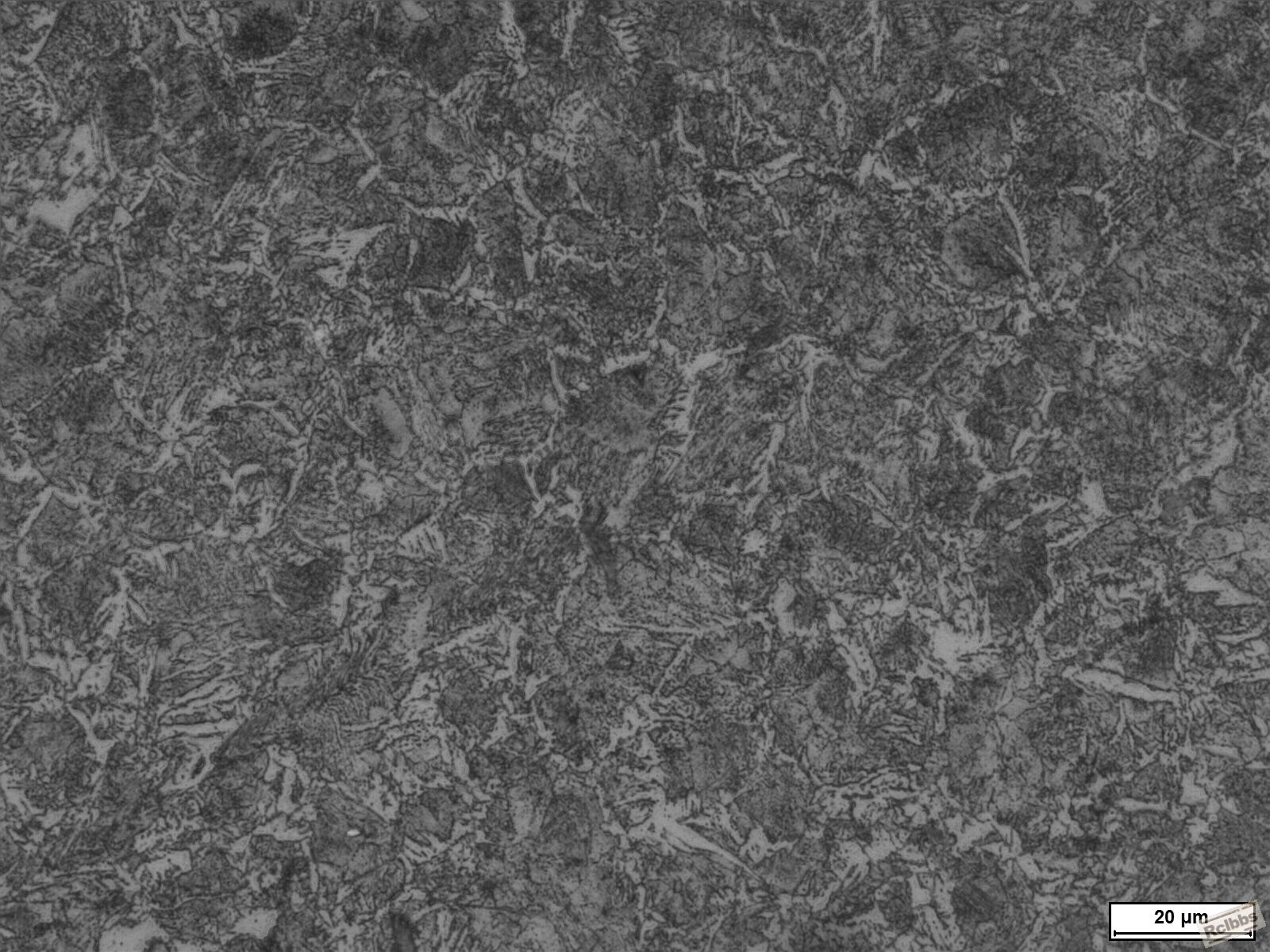

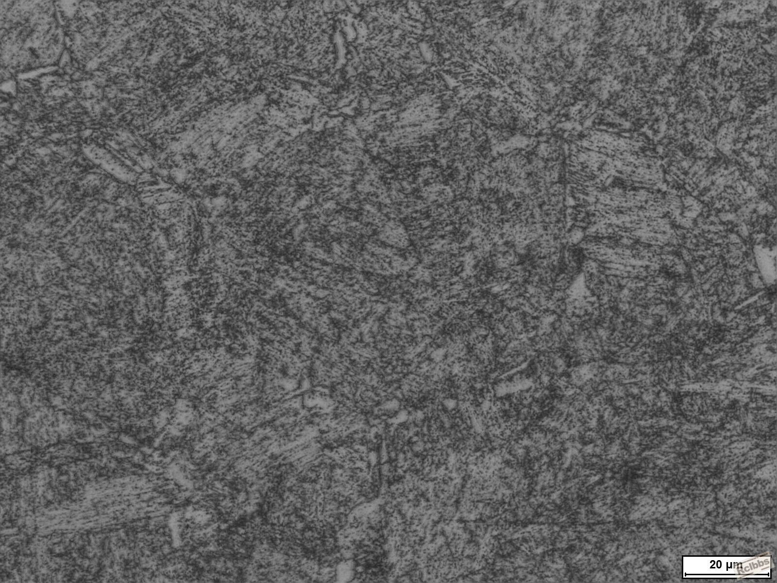

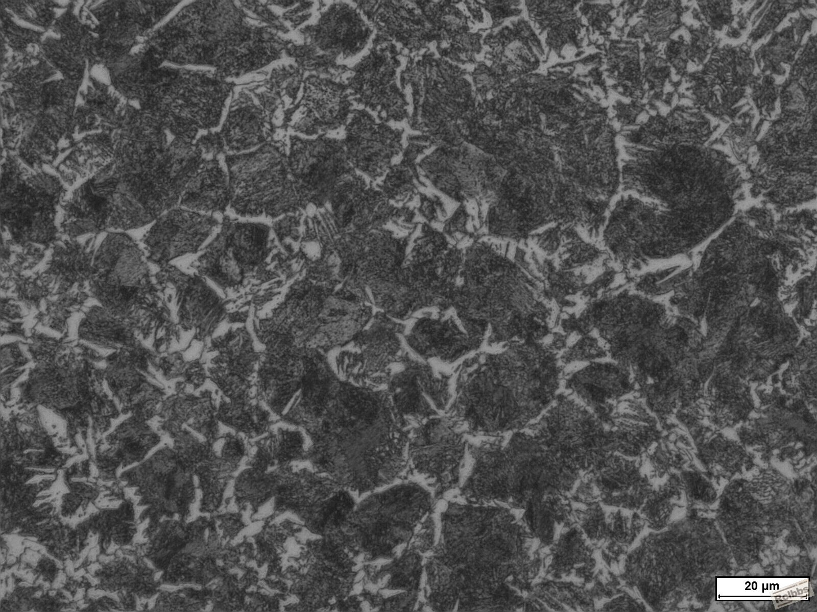

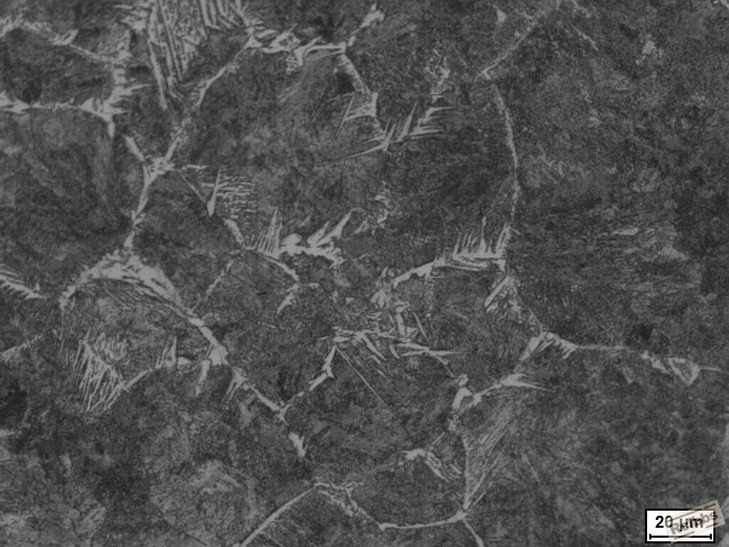

45#直径25mm,图1、2为同一个零件,分别为近表面组织和芯部组织;图3、4为另一零件,也分别为近表面组织和芯部组织。
请大家看一下是什么热处理后的组织。

像是调质过的组织,回火索氏体+贝氏体+铁素体,才识学浅仅供参考啊!

发表于 2011-10-10 11:36:39 | 显示全部楼层
调质组织。前两张照片的工件冷却不好。

发表于 2011-10-10 11:37:20 | 显示全部楼层
从组织的图片来看应该为调质状态,基体组织为回S+网状F+B,网状F由于冷速过于缓慢而沿晶界析出,另第3张图片疑似有上B出现,但本人经验不足不敢断定,还请论坛前辈进一步指正.
不知道是不是热加工后正火的,有魏氏组织,第三张似乎看到一个上贝区域。最后一张很疑惑,黑点状组织很费解,对45钢来说如果是粒贝的话说不大通。仅个人意见,希望有专家解惑

网状铁素体成魏氏体,内部是挥霍索氏体,最后一张像是贝氏体,确定3、4是同一个工件么

发表于 2011-10-10 12:13:36 | 显示全部楼层
楼主2个样工艺一样吗?第二个不太像调质

第1、2张是同一个零件,第3、4也是同一个零件
要求是要调质处理,本人判断也是调质后淬透性较差的原由

这是魏氏组织,属于过热组织,淬火加热温度太高所致

应该是调质组织,加热温度有点高,冷却速度较慢,析出网状的铁素体,有魏氏组织。楼主最好是把近表多少距离说出来,包括表面是否脱碳。这样一般就可以知道是哪种加热设备等,个人见解!呵呵

   第三第四张图片是同一只零件吗?  前三张为严熏过热组织 第四张为回火索氏体 没有过热组织.奇怪.

调质状态,组织为回S+网状F,有魏氏组织,网状F由于冷速过于缓慢而沿晶界析出。最后一张未过热,有可能,不是淬火温度高,而是保温时间不足锻造遗留的过热组织;

调质处理
第二个要比第一个好

发表于 2011-10-14 11:10:37 | 显示全部楼层
第一个正火状态,第二个调质状态

同意14楼说法,是回火S加网状F,并有魏氏组织

可能是想调质,加热温度高了,卫视组织十分明显,最后一张回火不足,马氏位向分明。

发表于 2012-3-31 21:35:58 | 显示全部楼层
表面是调质组织,心部保留了锻造组织特征,是45钢淬透性低,心部未调透的现象。

发表于 2012-4-1 16:59:11 | 显示全部楼层
过热魏氏组织,淬火加热温度太高了!
