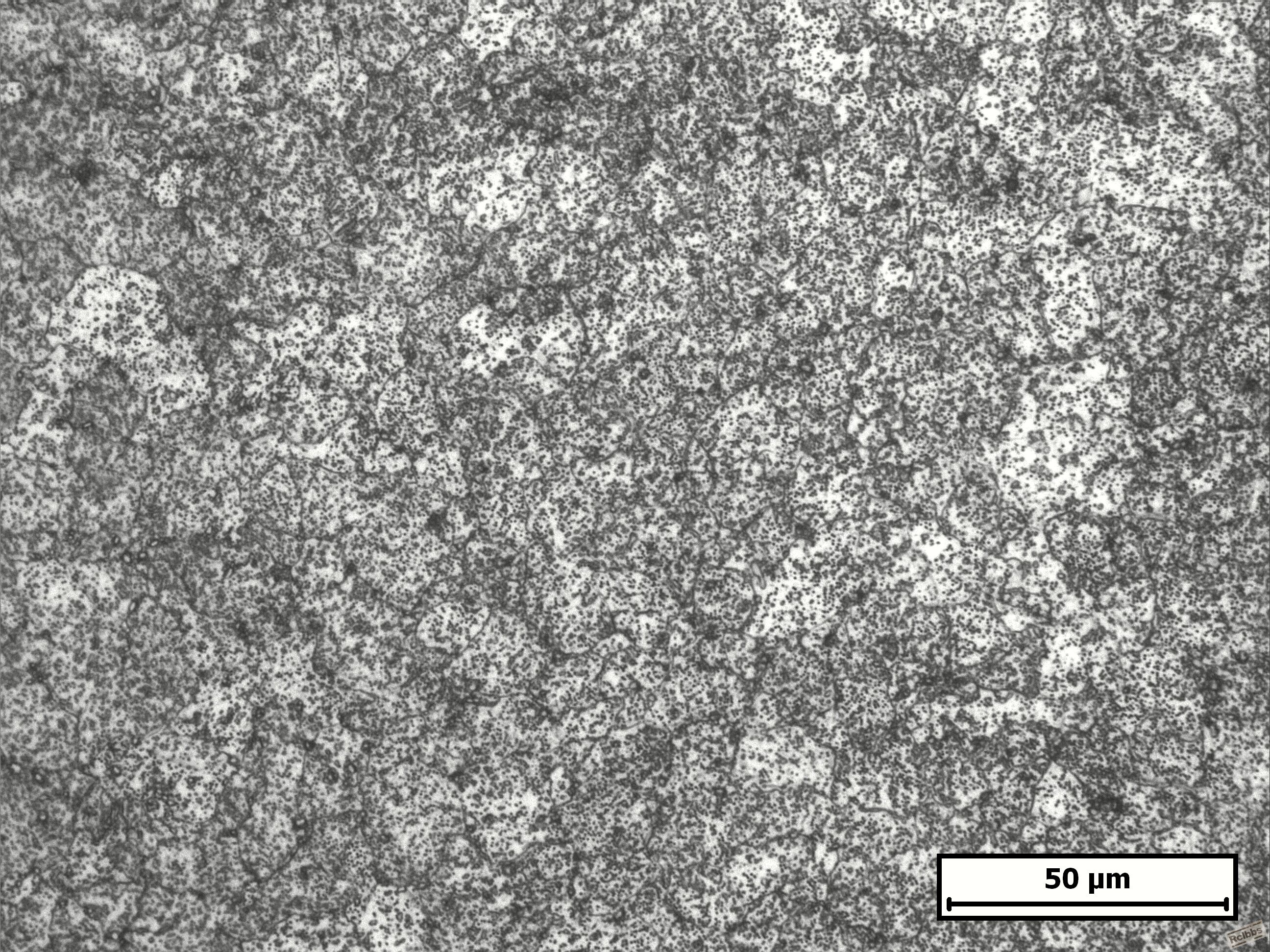

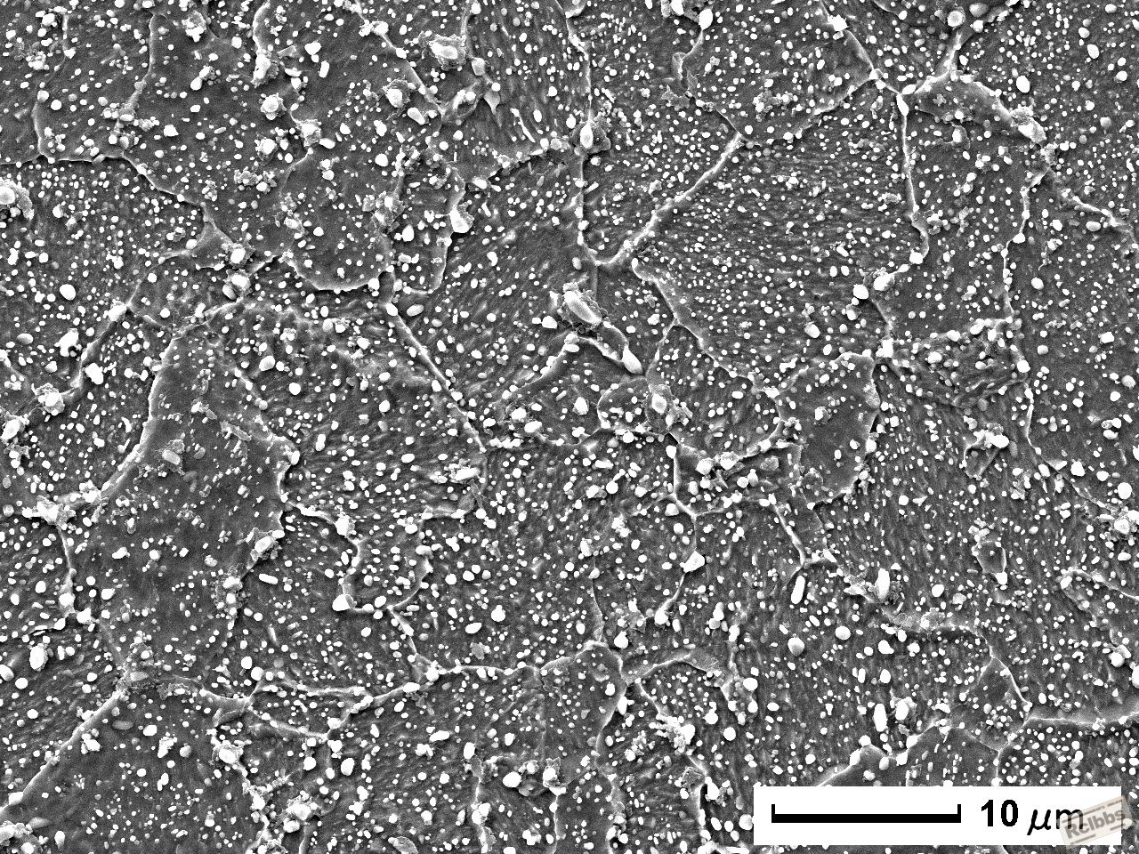

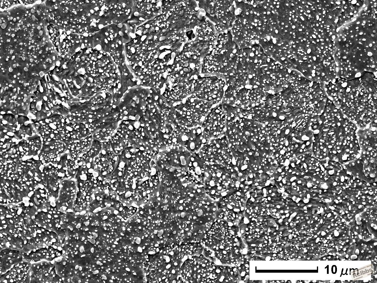

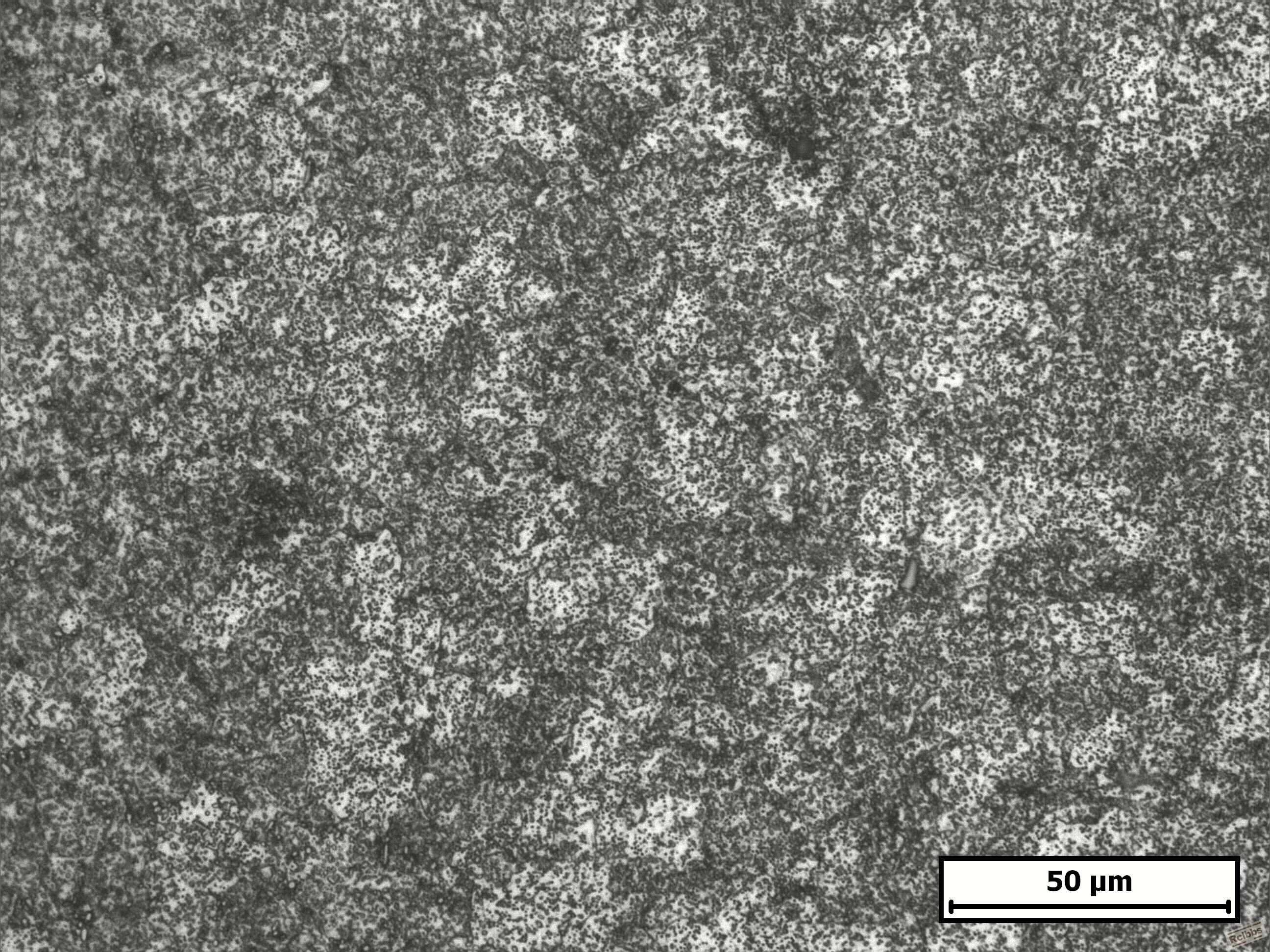

805-1.5-2-2000-1
805-1.5-2-2000-1
805-1.5-1.5-2000-1
805-1.5-1.5-2000-1
805-1.5-2-500
805-1.5-2-500
805-1.5-1.5-500
805-1.5-1.5-500
这个是805度保温然后是720度保温后直接水冷,由于我是第一次做,什么都不懂,还请大家指教
金相图片都是500倍的,扫描是2000倍的,如果需要再高倍的我这还有,还请大家帮我分析分析,谢谢

发表于 2011-10-10 13:02:47 | 显示全部楼层
是轴承钢球化退火组织吗,颗粒细小,没有片状,应该是2级。
用图片评级与显微镜下评级会有一些误差,仅作参考。
 楼主| 发表于 2011-10-10 14:32:02 | 显示全部楼层
恩,好的,谢谢,我是第一次做,看了评级标准照片,但是看不出来。
发表于 2011-10-10 14:46:36 | 显示全部楼层
看的不是很清楚,720度水冷可能冷却太快,一般资料介绍是650度以下出炉空冷

发表于 2011-10-10 15:50:14 | 显示全部楼层
哈哈,用得着上扫描吗,你腐蚀太深了,浅点和标准图片一对就一清二楚了,轴承钢退火评级相对来说是比较简单的

发表于 2011-12-2 22:43:03 | 显示全部楼层
可以定为2级,我也是刚接触球化退火组织,天天看。

签到天数: 40 天
发表于 2011-12-5 07:52:57 | 显示全部楼层
小小学生 发表于 2011-10-10 15:50
哈哈,用得着上扫描吗,你腐蚀太深了,浅点和标准图片一对就一清二楚了,轴承钢退火评级相对来说是比较简单 ...
都略有指点了 就指点到位吗~~~~~晕 告诉他应该腐蚀的程度啊!  小老头
发表于 2011-12-6 20:12:48 | 显示全部楼层
650度以下出炉空冷/////////////
