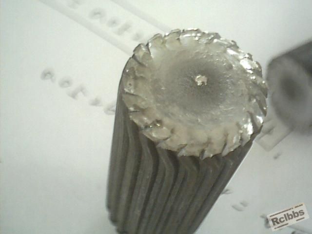

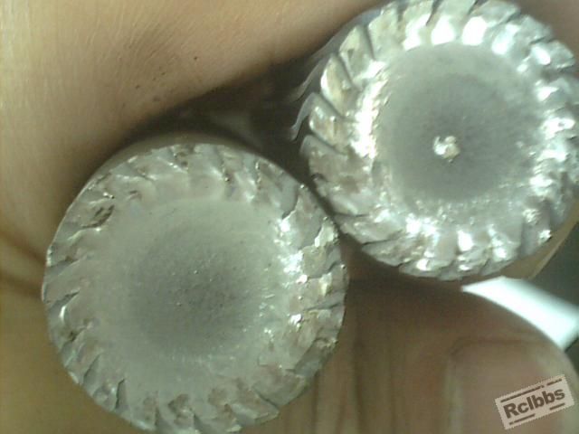

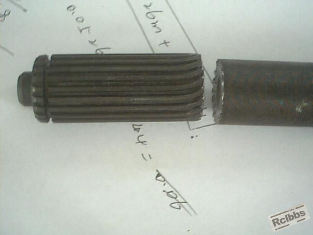

有一批42CrMo小轴调质+中频表面淬火(表面硬度54.5HRC,层深5.0mm(界限硬度HV450)),做扭力测试,连测两只扭力值偏低300N.m(标准3390N.m,直径23.5mm),下面是断面图!请大家帮帮分析下断口形貌是否正常?

发表于 2011-10-10 14:18:50 | 显示全部楼层
1、断裂在根部!很有意思,以前都是在这个位置断裂吗?
2、建议沿轴线切开,看淬火形状是否异常?可能存在淬火位置不足现象!

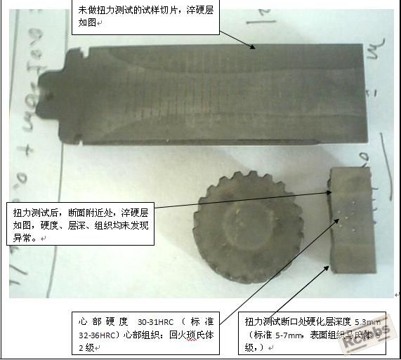

 楼主| 发表于 2011-10-10 15:18:41 | 显示全部楼层

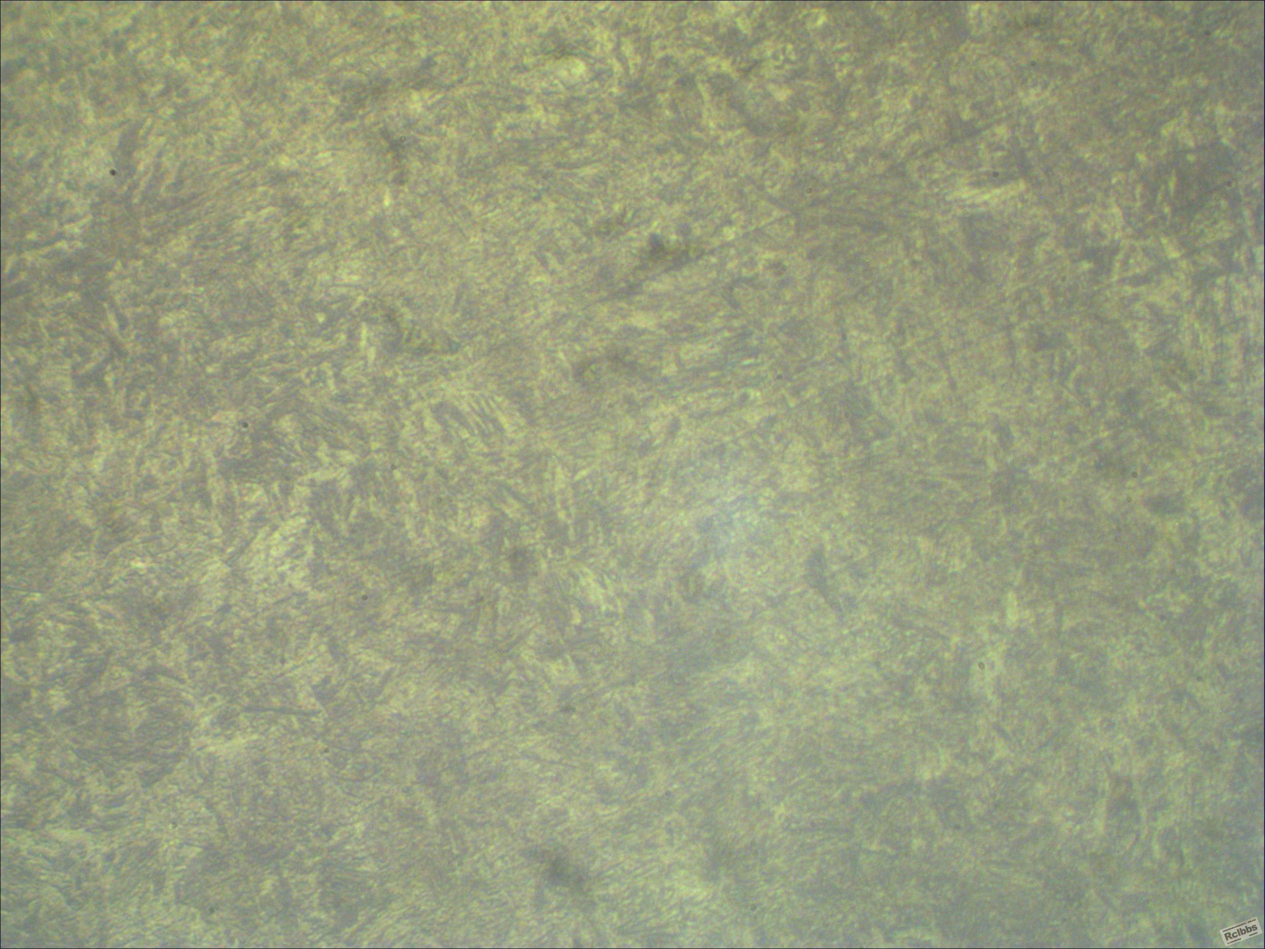

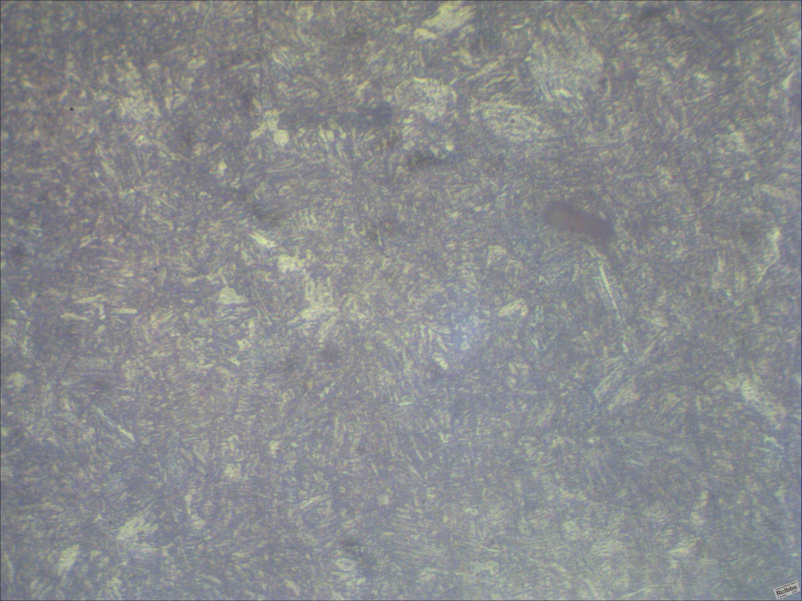

现将试样纵向切开,断口附近组织,表面硬度,心部硬度,心部组织均正常,见下图解析
表面组织
表面组织
心部组织
心部组织

发表于 2011-10-10 18:17:54 | 显示全部楼层
规格要5-7mm,实测5.3mm似乎有点小了。
请确认下淬火有效层距离表面1/3处是否有淬火不完全组织?请用1%硝酸+酒精腐蚀液,时间4秒,腐蚀2次后观察。
建议深度加深至6mm以上试试看。

发表于 2011-10-10 22:10:31 | 显示全部楼层
1.直径23.5mm,要求淬硬层深度5--7mm,那么心部不淬硬直径为13.5--9.5mm,要求合理吗?2.从图片看,断裂位置是在花键结束位置,此处属于应力集中部位,属于极度危险点。3.应该检查花键与光滑外圆面交界处的硬化层深度和纵横向硬度变化情况。

发表于 2011-10-11 21:41:21 | 显示全部楼层
建议做一个花键与光杆结合处的纵向试样,因为该接头在淬火时易跳磁,同时花键塑性变形可能淬硬层深不够。
