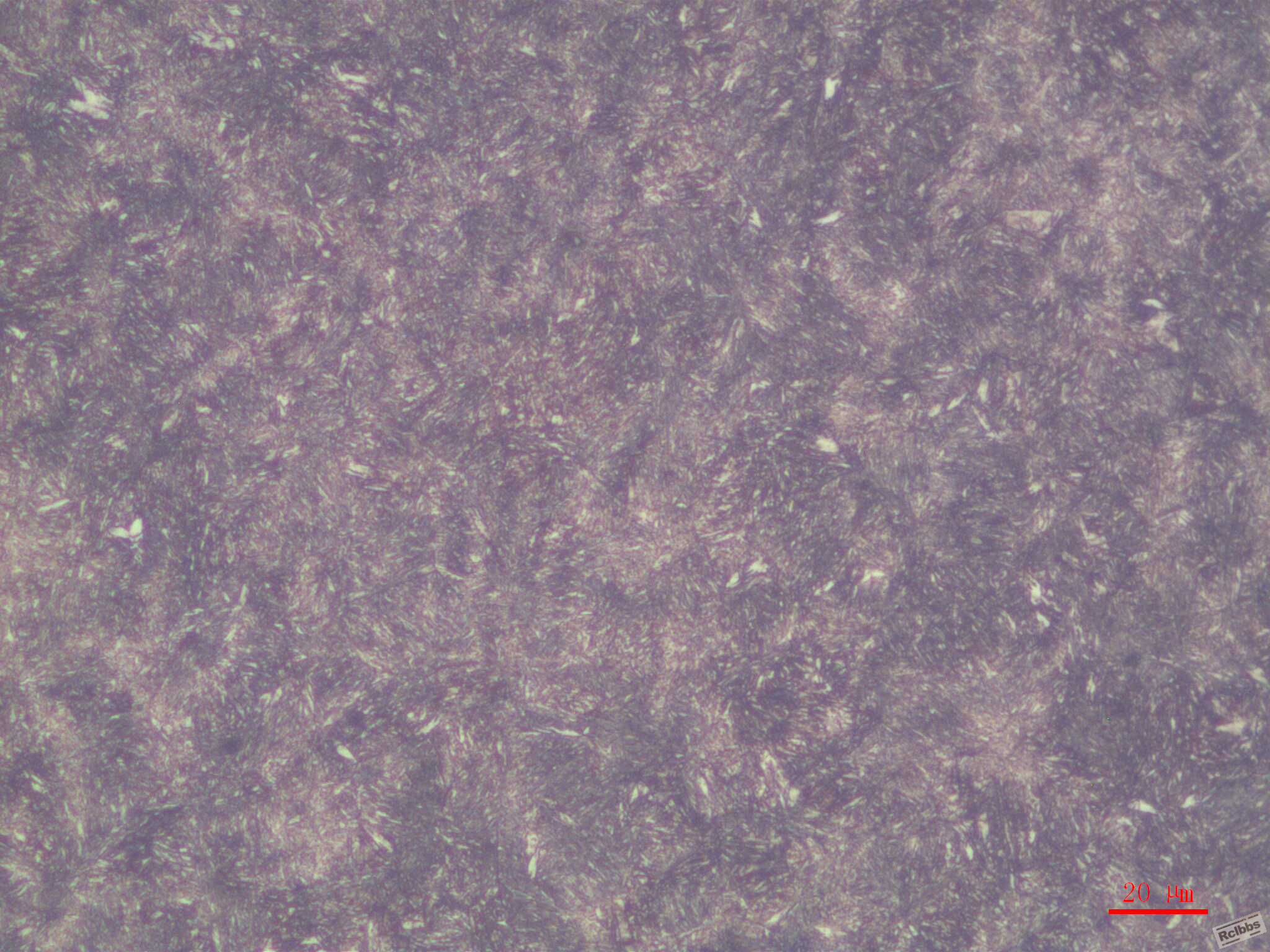

J10032-500-2.jpg 请问这是什么组织。55SiCrV,大于800℃淬火,410℃回火。图片中白色小块是什么组织。

应该是奥化不充分所形成的未溶铁素体。
