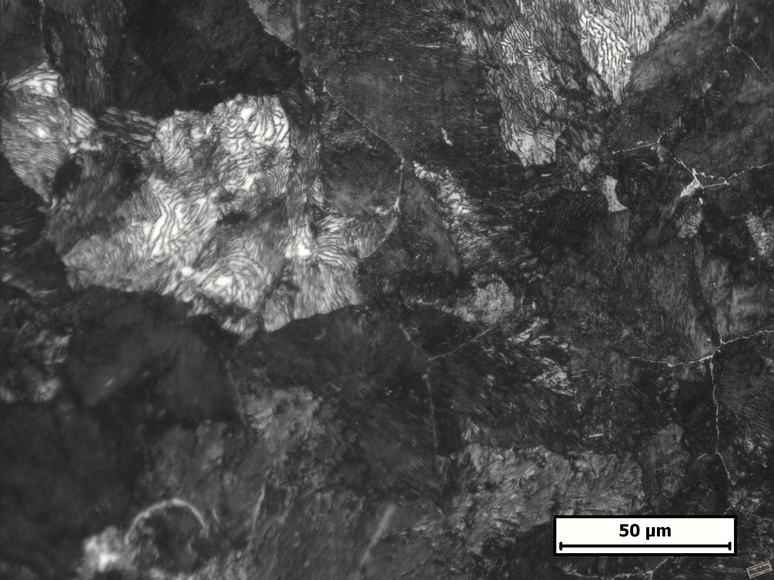

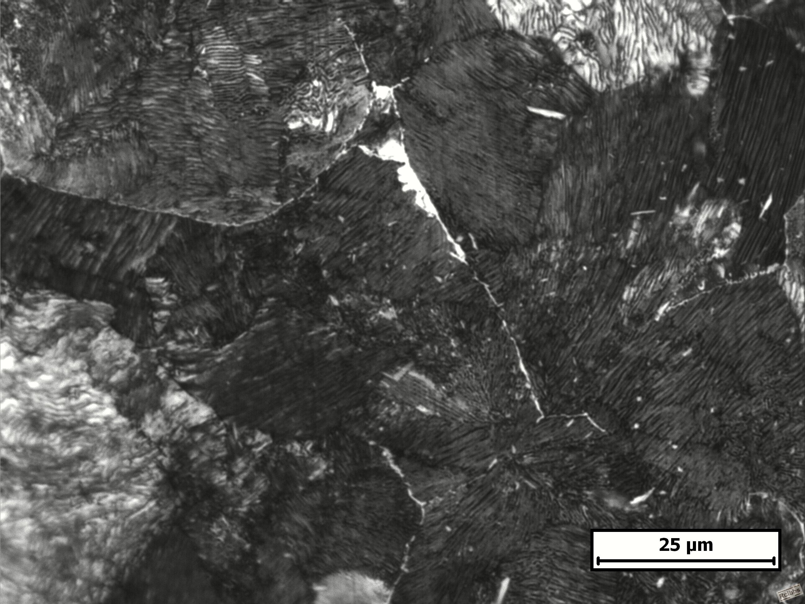

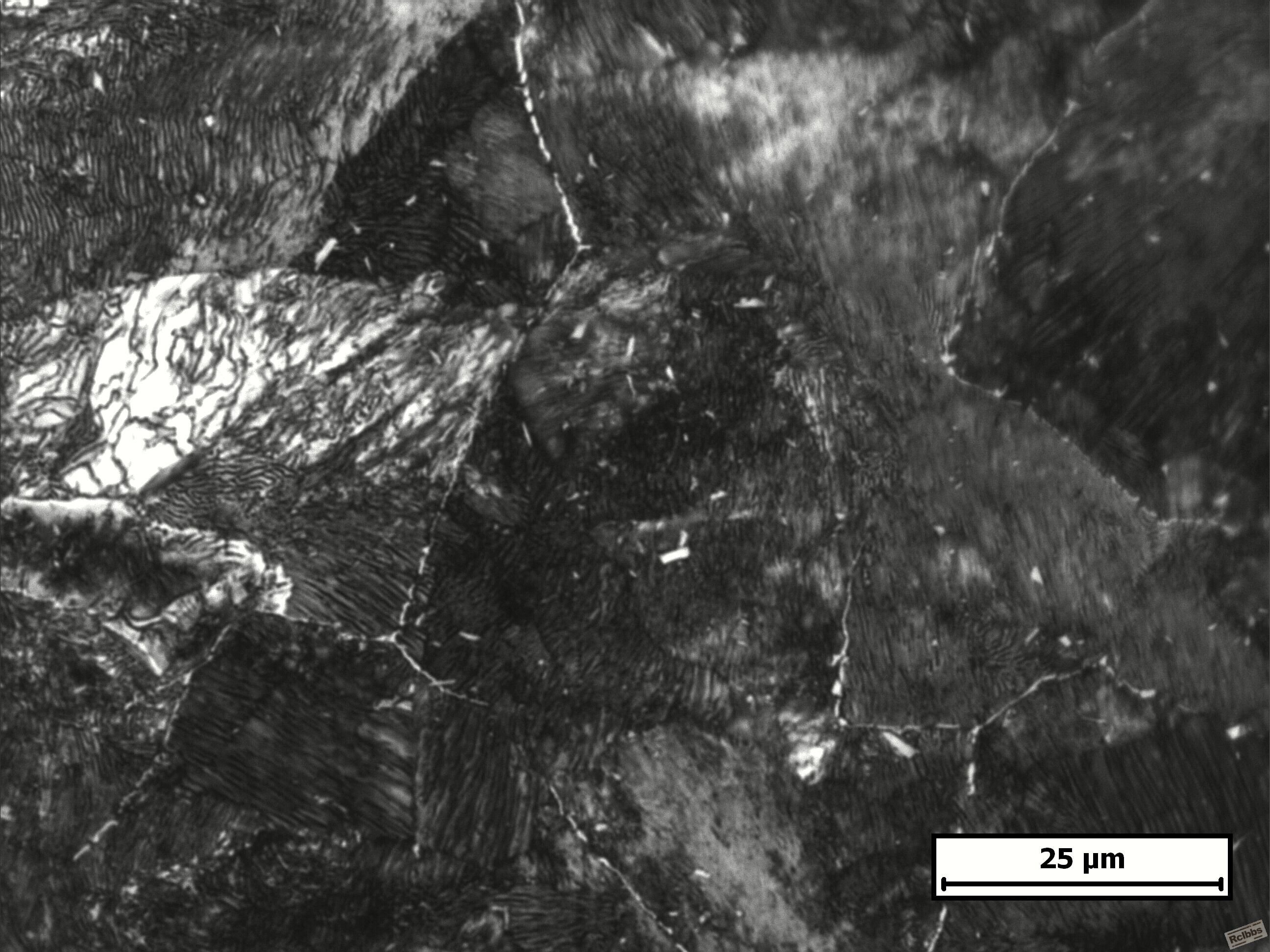

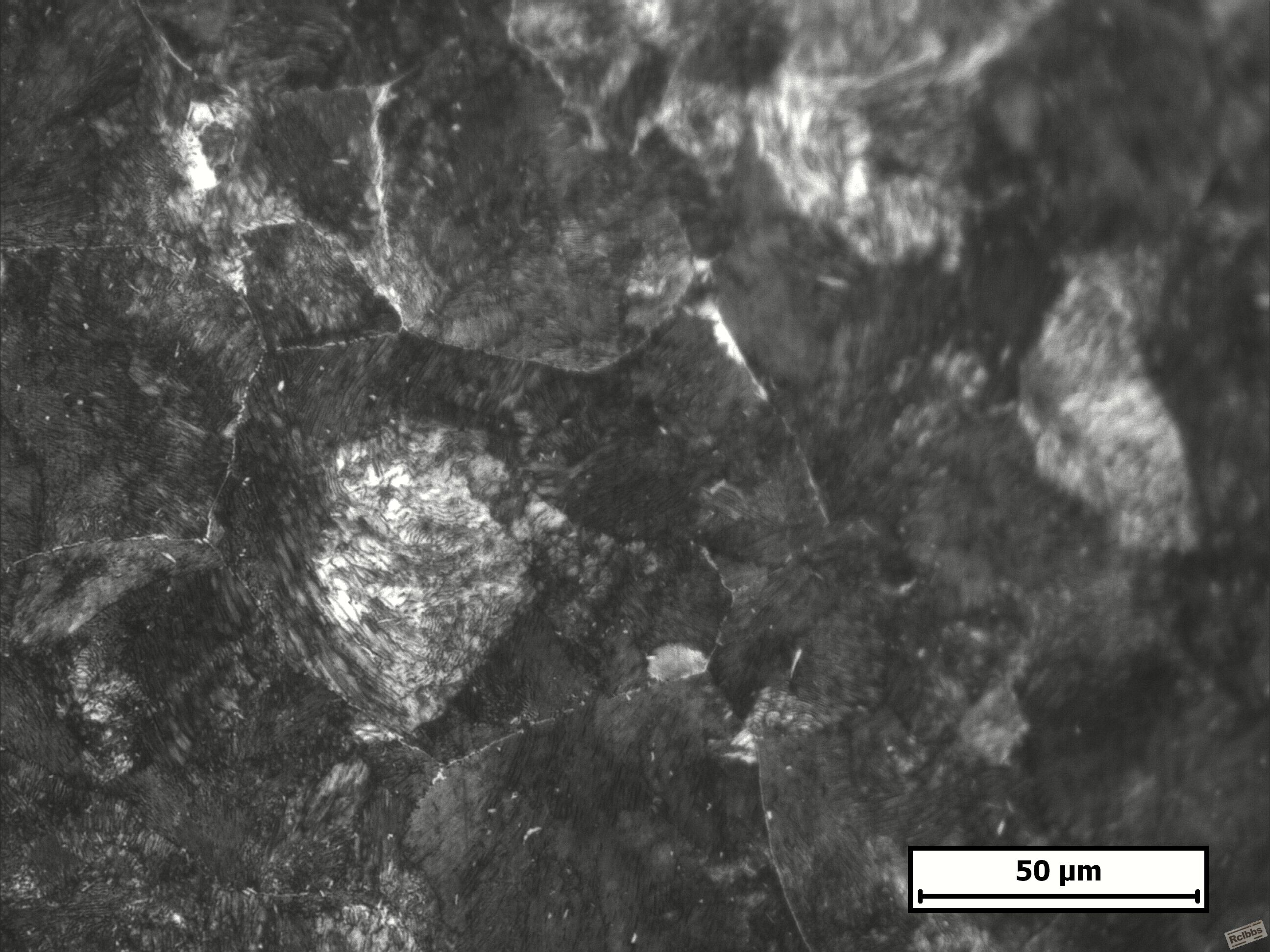

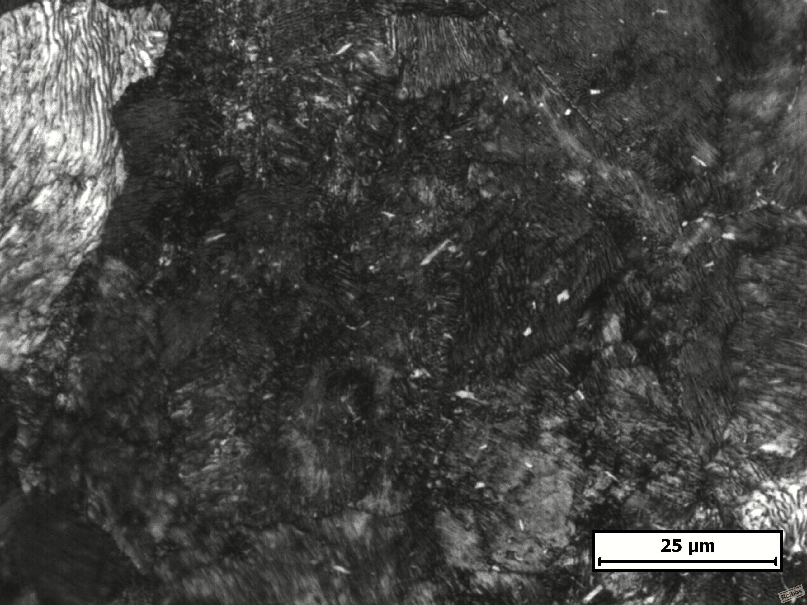

请大家帮我看看,图中有哪些,是不是有液析,严重吗,白点是不是也是液析啊,谢谢

1.白点是直接在断口上看到的,不用放大,他通常呈圆形或椭圆形。2.白点不是液析。3.白点是溶解在金属中的氢原子所致,而液析是金属在熔炼过程中,因成分不均匀造成冷却过程中碳化物直接从液体中不均匀析出所致。

谢谢楼上的解答,不过还是想请大家帮我分析一下这几张图片有哪些东西,比如图中白色的东西是什么,为什么还有点状的东西

轴承钢属于过共析钢,锻造组织冷却时,从晶界析出二次渗碳体!

晕。液析是经过热处理以后才后看到的。你这是锻态组织,组织为珠光体+二次碳化物网,另外白点不是在显微镜下看的,在低倍酸浸腐蚀或断口中可以看到。

原材料淬火回火后看液析的  试样你糊弄他  他糊弄你
