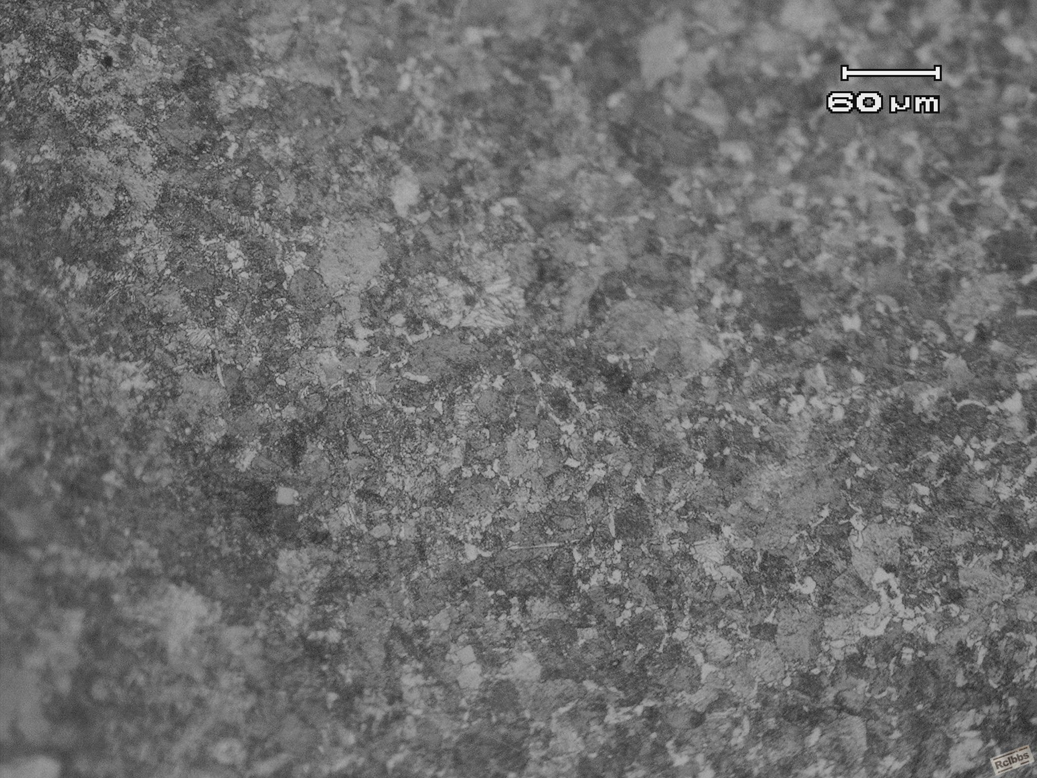

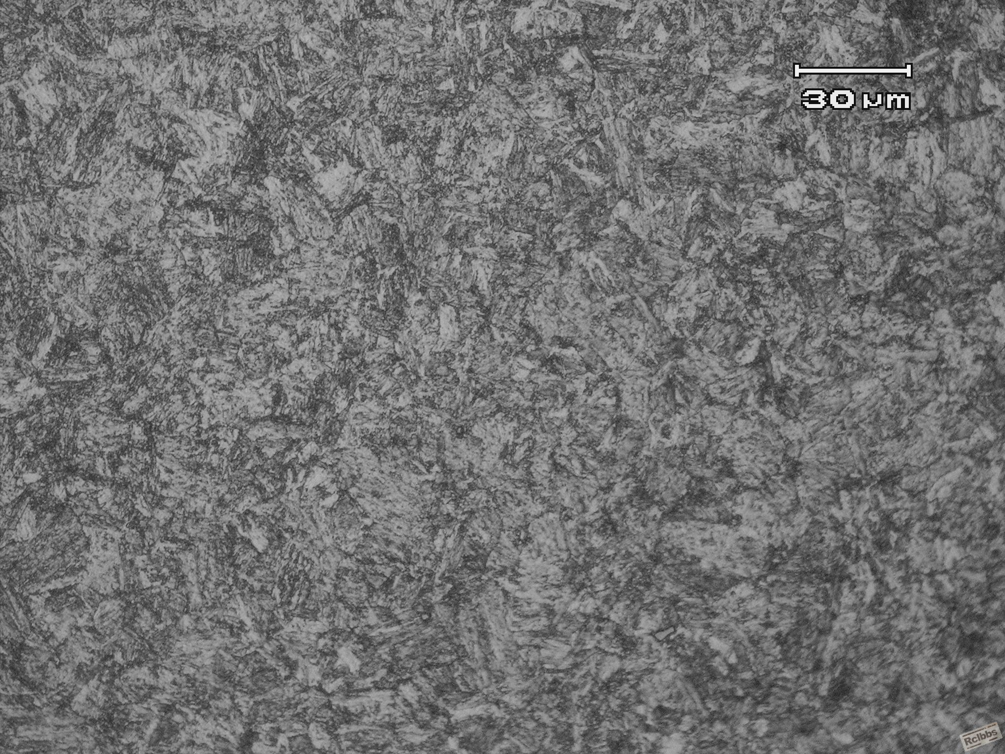

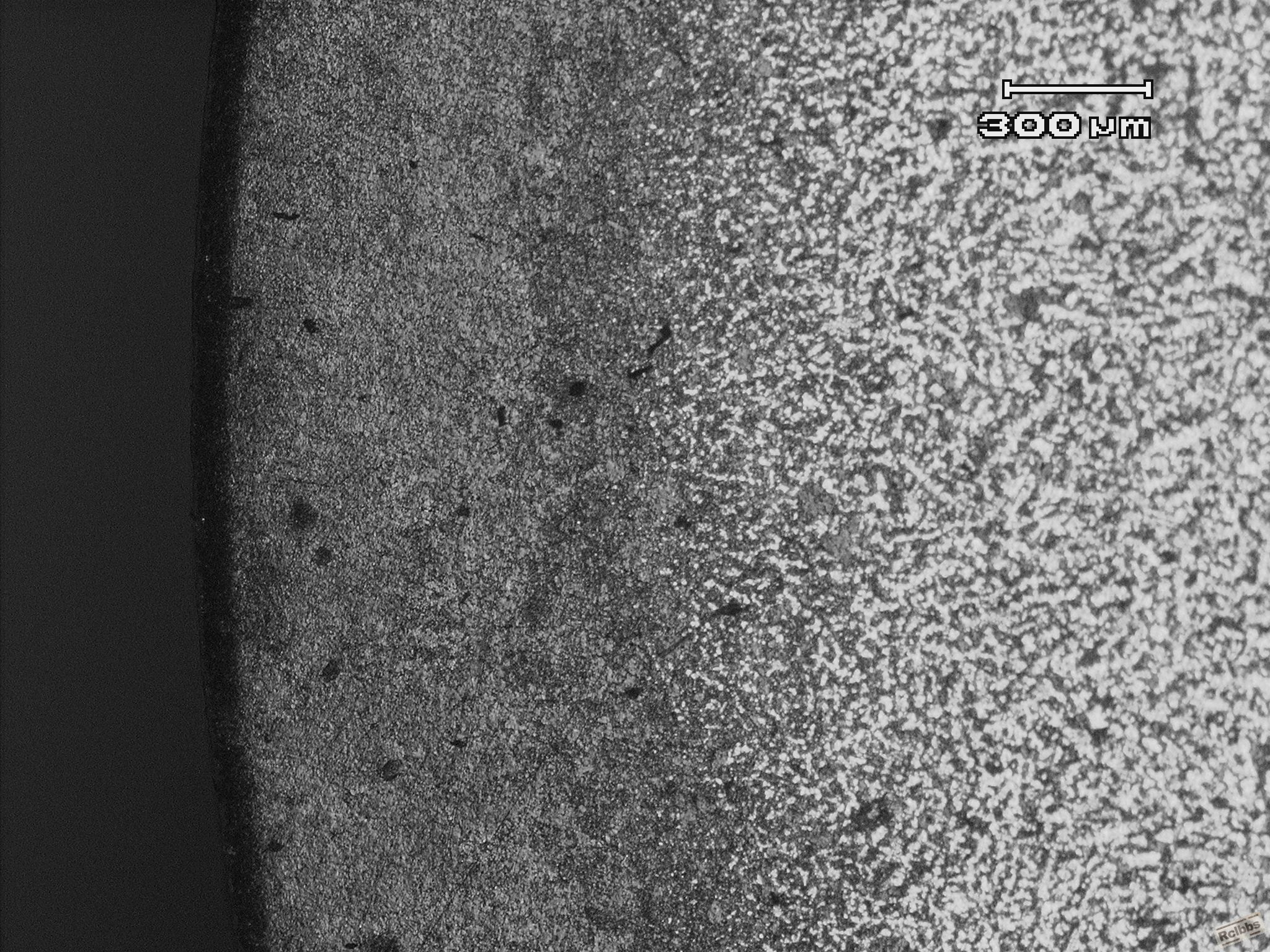

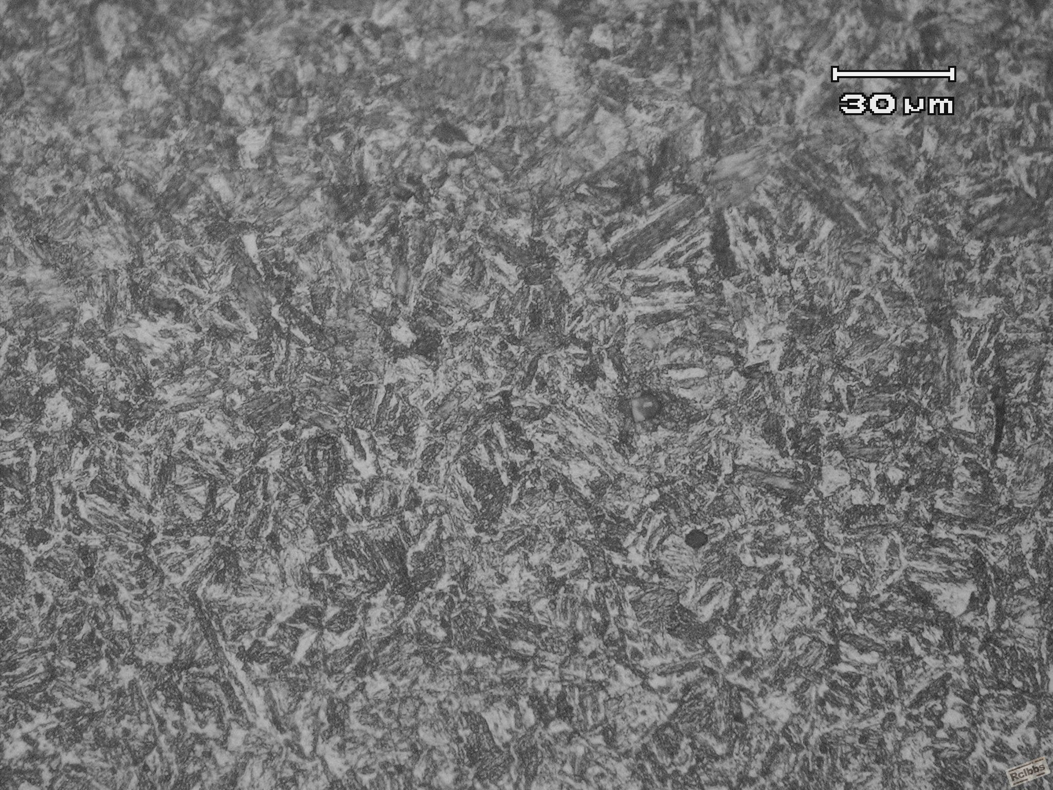

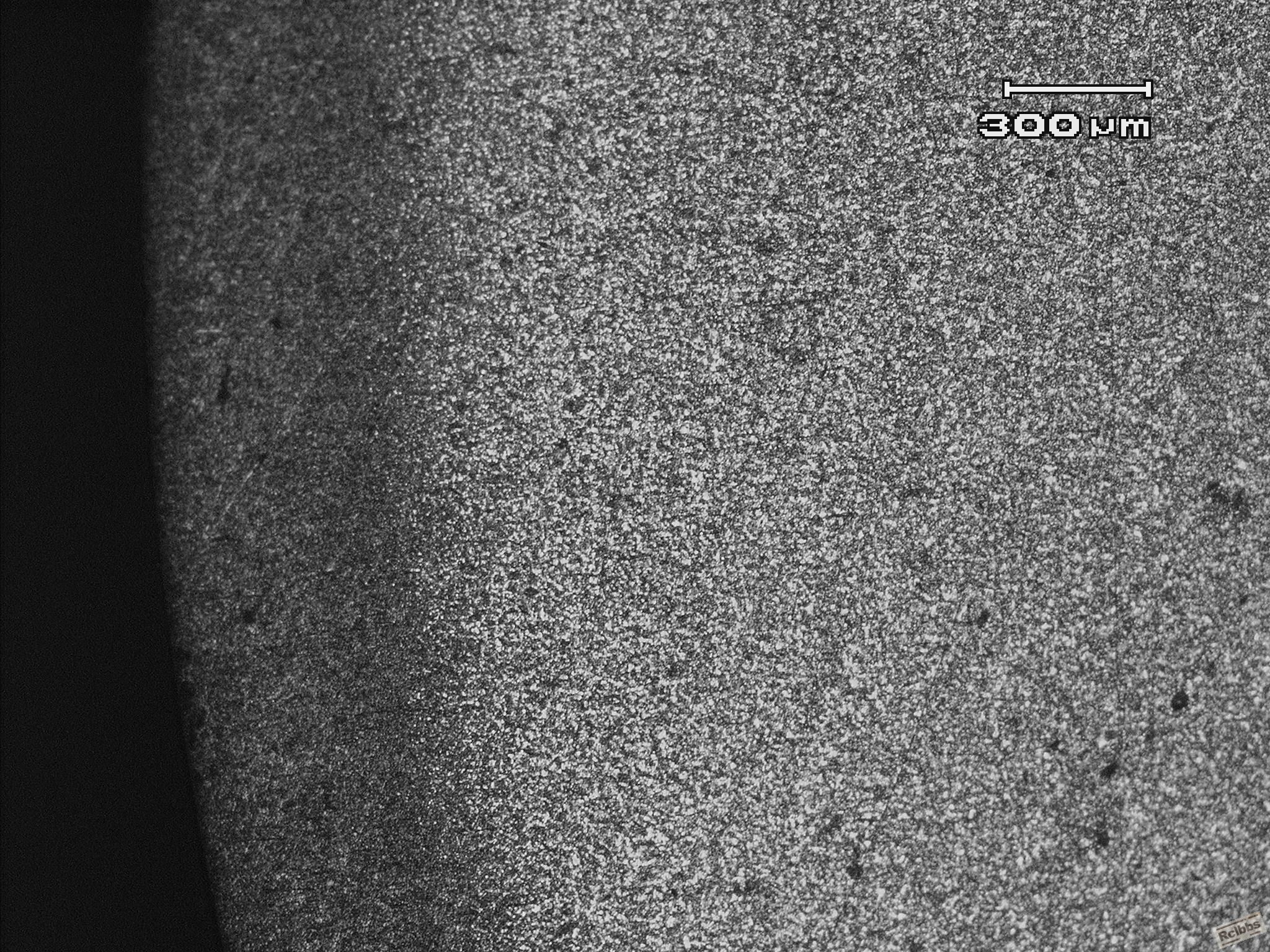

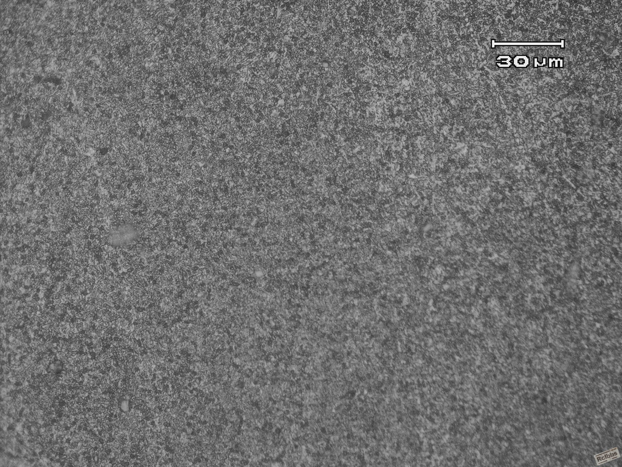

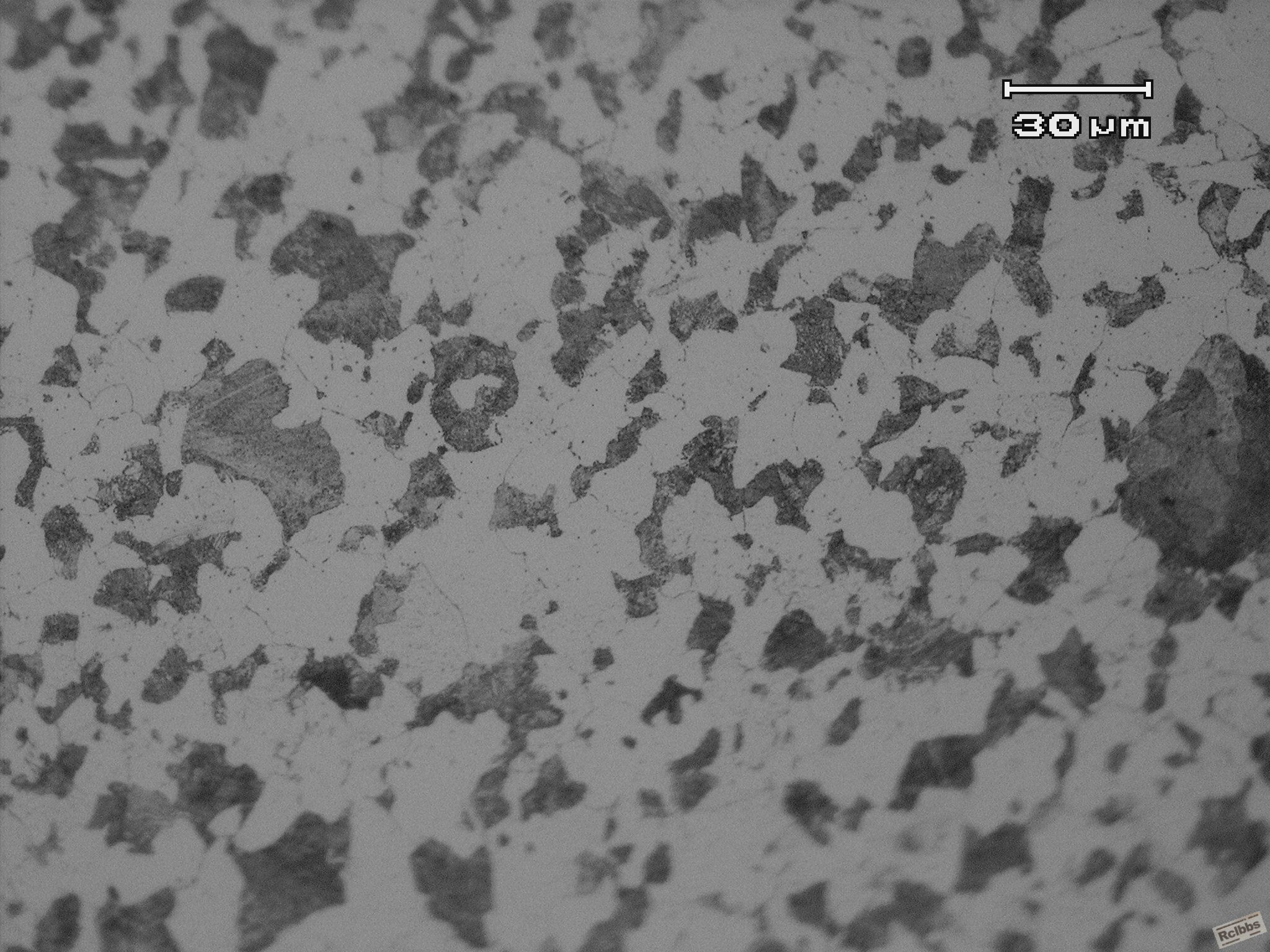

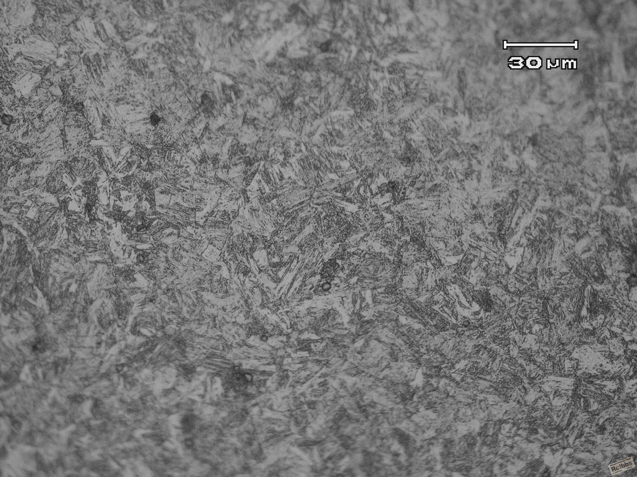

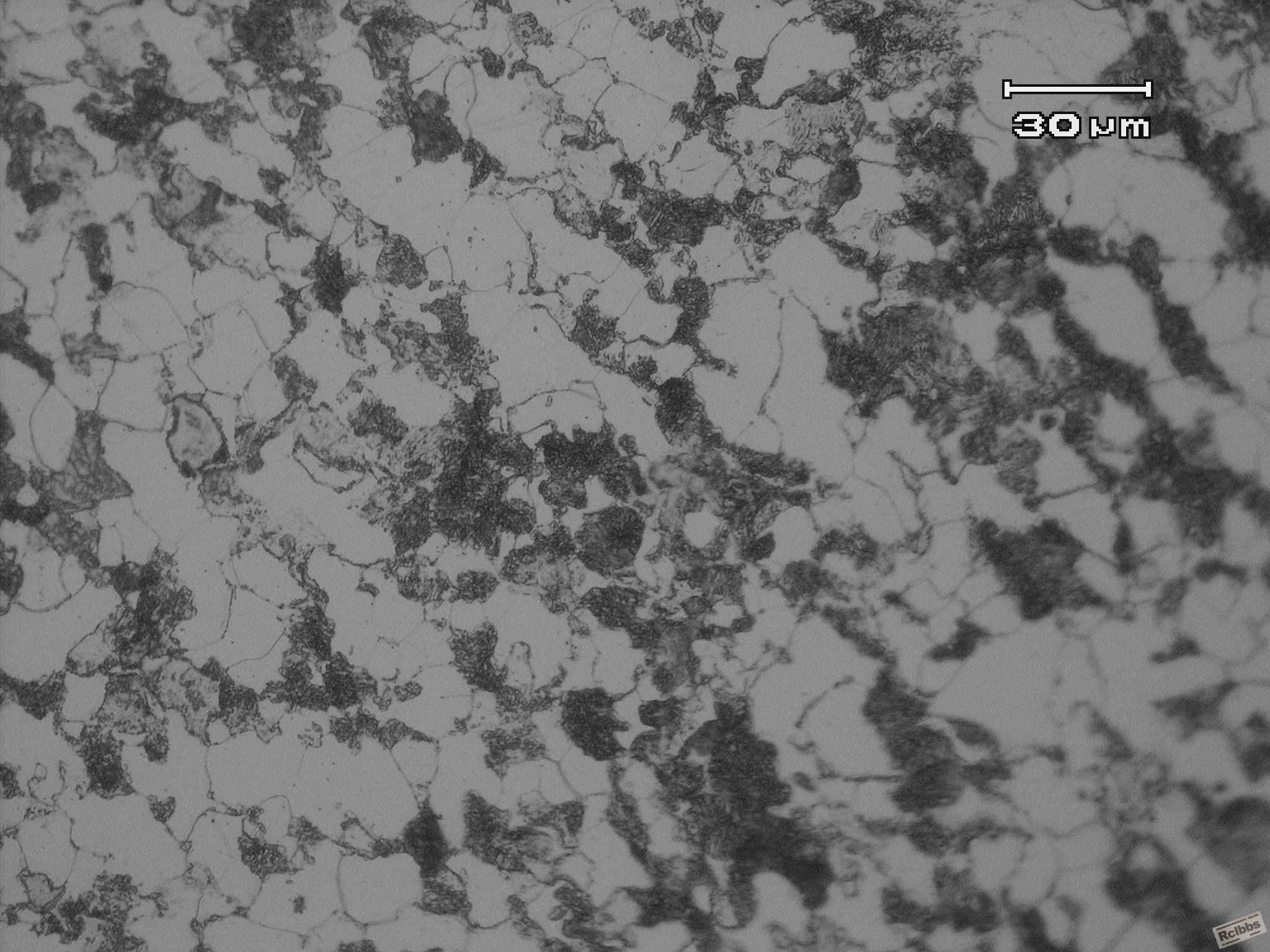

第一张我就不知道怎么处理的,可以肯定的是渗碳之后的,应该是心部组织
.渗碳温度920℃ 渗碳时间3h的心部组织
.渗碳温度920℃ 渗碳时间3h的渗层组织
渗碳温度880℃ 渗碳时间3h的心部组织
渗碳温度880℃ 渗碳时间3h渗层组织
渗碳温度880℃   渗碳时间3h渗层组织
渗碳温度920℃ 渗碳时间8h的心部组织
渗碳温度920℃ 渗碳时间5h渗层组织
渗碳温度920℃   渗碳时间5h渗层组织
.渗碳温度920℃ 渗碳时间4h心部组织
.渗碳温度920℃ 渗碳时间4h渗层组织
渗碳温度920℃ 渗碳时间3h渗层组织
渗碳温度920℃   渗碳时间3h渗层组织
材料是20CrMnTi,采取的工艺是渗碳之后淬火,低温回火~~小弟是大四的学生,有些组织不确定,找大师来鉴定下~~

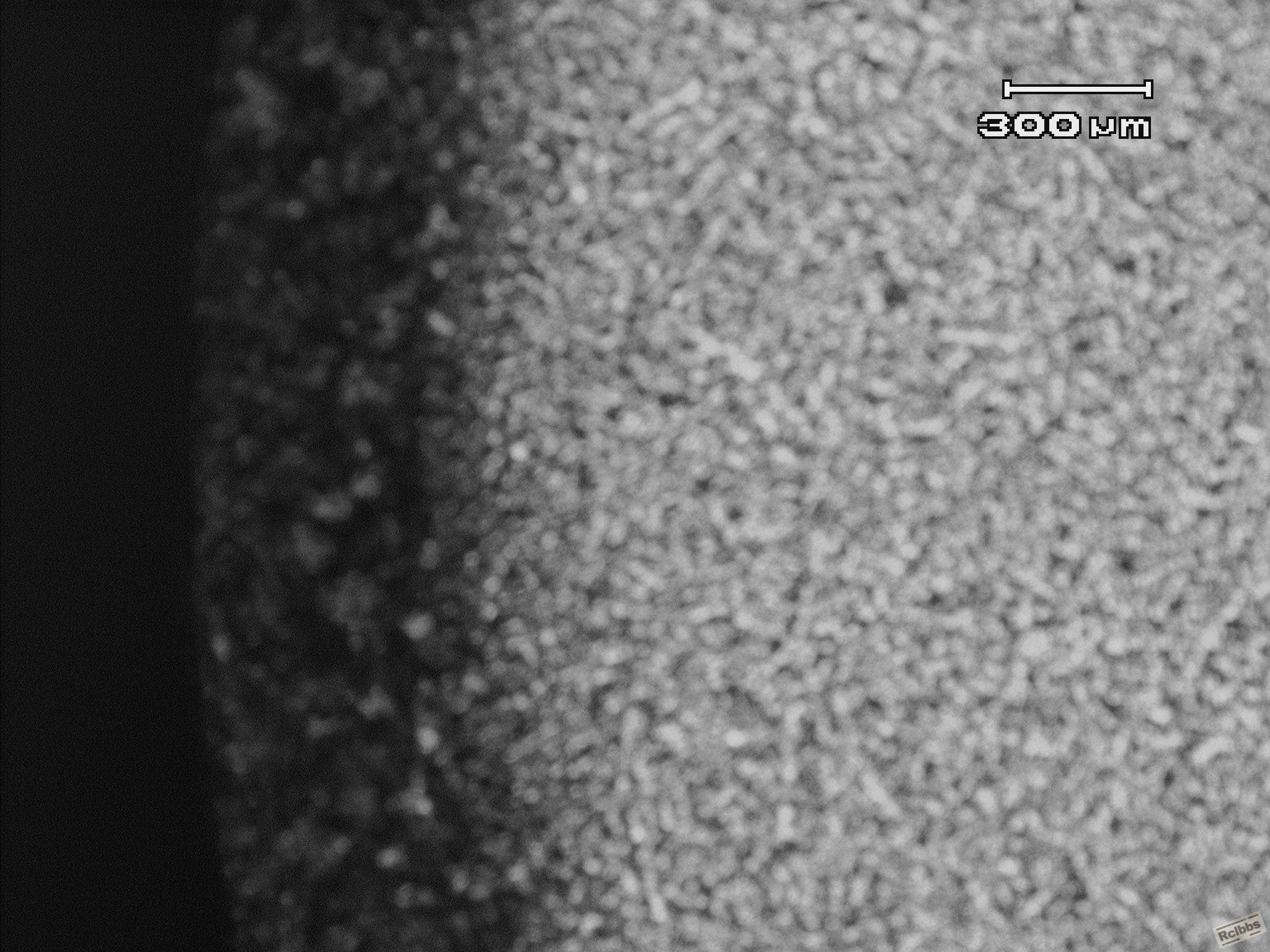

第三张和最后一张的工艺一样,取样部位一样?

当时我那组长给我的他整理的就是这么标注的。。。我看了下编号对应的处理工艺,是一样的。。。。

发表于 2011-10-13 21:40:37 | 显示全部楼层
1、淬火马氏体 渗层组织
2、心部F+C
3、标尺正确么,好像是交界区
4、心部F+C
5、好像是交界区
6、渗层马氏体
7、宏观
8、渗层M
发表于 2011-10-14 18:38:11 | 显示全部楼层
第二张 第四张 肯定是心部  是F+M
其余肯定为渗层  我看组织马氏体+残奥
另外表面还有些脱贫碳
发表于 2011-10-20 13:18:05 | 显示全部楼层
该组织怎么看也不像渗碳淬火组织,好像是渗碳空冷组织。

发表于 2011-10-20 13:44:55 | 显示全部楼层
从图片的尺寸来看,不应该是淬火回火后的组织。
芯部怎么会是铁素体+珠光体呢

发表于 2011-10-20 15:21:01 | 显示全部楼层
个人愚见:第二和第四张为20CrMnTi正火组织F+p,第六张为渗碳淬火后的心部组织,板条M+下 B+铁素体

发表于 2011-10-25 16:21:01 | 显示全部楼层
第1,6附图:渗碳淬火心部组织低碳马氏体+B+F
第2,4附图:珠光体+铁素体,原始组织形态.是渗碳后空冷的心部组织,应为渗碳后只有表面会得到碳,心部不会.
第5附图:渗碳温度880℃ 渗碳时间3h渗层组织:渗碳空冷表面组织珠光体+铁素体,为共析层,未经过淬火的.
其余看不清
