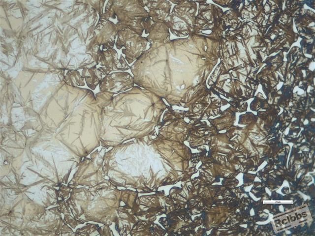

这图片我看不懂!   说明一下!

细针状马氏体+网状碳化物+较多的残余奥氏体
发表于 2011-10-12 13:50:24 | 显示全部楼层
针状马氏体+网状碳化物(未溶铁素体)+较多的残余奥氏体,过热了吧,还请问楼主材料是什么?是否把详细情况说明

发表于 2011-10-12 23:15:32 | 显示全部楼层
经历这么大,碳化物这么多,确实是过热组织

发表于 2011-10-13 09:14:51 | 显示全部楼层
楼主加标尺的方式不对,要先缩小图像,再加标尺,这样标尺就清楚了。马氏体看的清楚可不是什么好事呀,

发表于 2011-10-13 10:18:01 | 显示全部楼层
我对金相不是很懂,弱弱的问下,那白色块(网)状的组织,究竟是铁素体还是碳化物啊?
签到天数: 49 天
发表于 2011-10-13 10:52:25 | 显示全部楼层
边上亮白,比较明显的,碳化物,马氏体间,不大明显的,残奥。你用显微硬度计在各相组织上打一下,小压力,看一下硬度,就能分开了。碳化物硬。

发表于 2011-10-14 19:36:55 | 显示全部楼层
这个组织 表示压力很大  如果评级 马氏体评级应该8级  网状碳化物评级也应该是最差了  请问楼主这个组织是什么工艺造就的  我想做一个看看
发表于 2011-10-14 19:37:51 | 显示全部楼层
肯定是碳化物  表面渗碳不可能还有铁素体

发表于 2011-10-14 19:45:14 | 显示全部楼层
网状碳化物+残余奥氏体+针马
需要返修!

发表于 2011-10-14 19:54:58 | 显示全部楼层
图片真漂亮!白色块或网为碳化物,渗碳碳势过高所致;粗大的黑针,大量的残奥-----渗碳后淬火组织.

发表于 2011-10-14 21:20:21 | 显示全部楼层
到底是什么样的工艺呢,强渗的碳势够高的。
发表于 2011-10-14 22:34:18 | 显示全部楼层
图片很漂亮,也有可能是强渗时间过长导致的..
是二次渗碳体,因渗碳件在扩散、淬火保温阶段碳势过高造成的。
发表于 2011-10-15 22:27:27 | 显示全部楼层
qqs126 发表于 2011-10-14 19:36
这个组织 表示压力很大  如果评级 马氏体评级应该8级  网状碳化物评级也应该是最差了  请问楼主这个组织是什 ...
根据GBT_25744-2010_钢件渗碳淬火回火金相检验,马氏体级别分为6个级别,如果超过6级别,按大于6级表示,没有8级这一说法,您按的那个标准评级啊?
发表于 2011-10-16 08:21:45 | 显示全部楼层
想作出这样的产品都很难,哈哈。
碳化物严重,马氏体粗大。
晶粒太大了,造成原因可能是渗碳温度高造成碳势高,晶粒粗大

发表于 2012-6-14 05:41:04 | 显示全部楼层
这碳势不是一般高,表面碳浓度远远超过1%
碳化物,,,,是渗碳,,,
