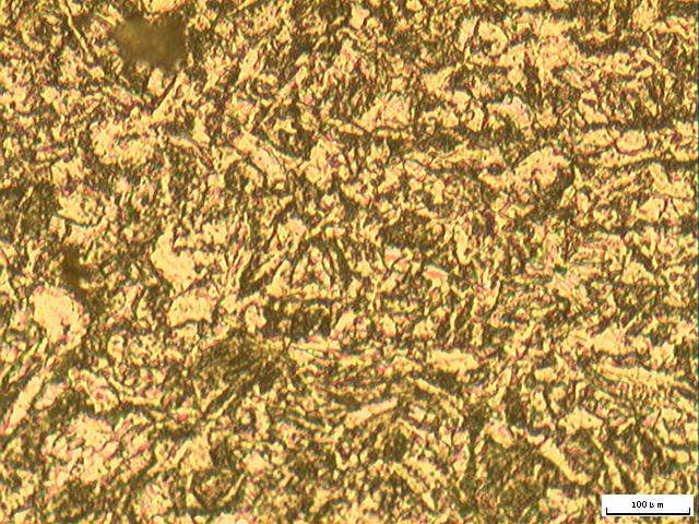

发表于 2011-10-12 14:52:43 | 显示全部楼层 |阅读模式
Q345B组织异常大家看看是什么组织
签到天数: 13 天
发表于 2011-10-12 18:10:50 | 显示全部楼层
多少倍数的,块状铁素体那么多
签到天数: 225 天
发表于 2011-10-12 18:12:33 | 显示全部楼层
再清晰点就好了:铁素体+珠光体?
签到天数: 270 天
发表于 2011-10-13 16:52:46 | 显示全部楼层
图片不清晰,感觉组织分布不均匀!
签到天数: 10 天
发表于 2016-3-12 17:04:20 | 显示全部楼层
F+B+M-A,冷却速度太快了。
发表于 2016-3-23 08:25:19 | 显示全部楼层
应该是冷却速度偏快了
