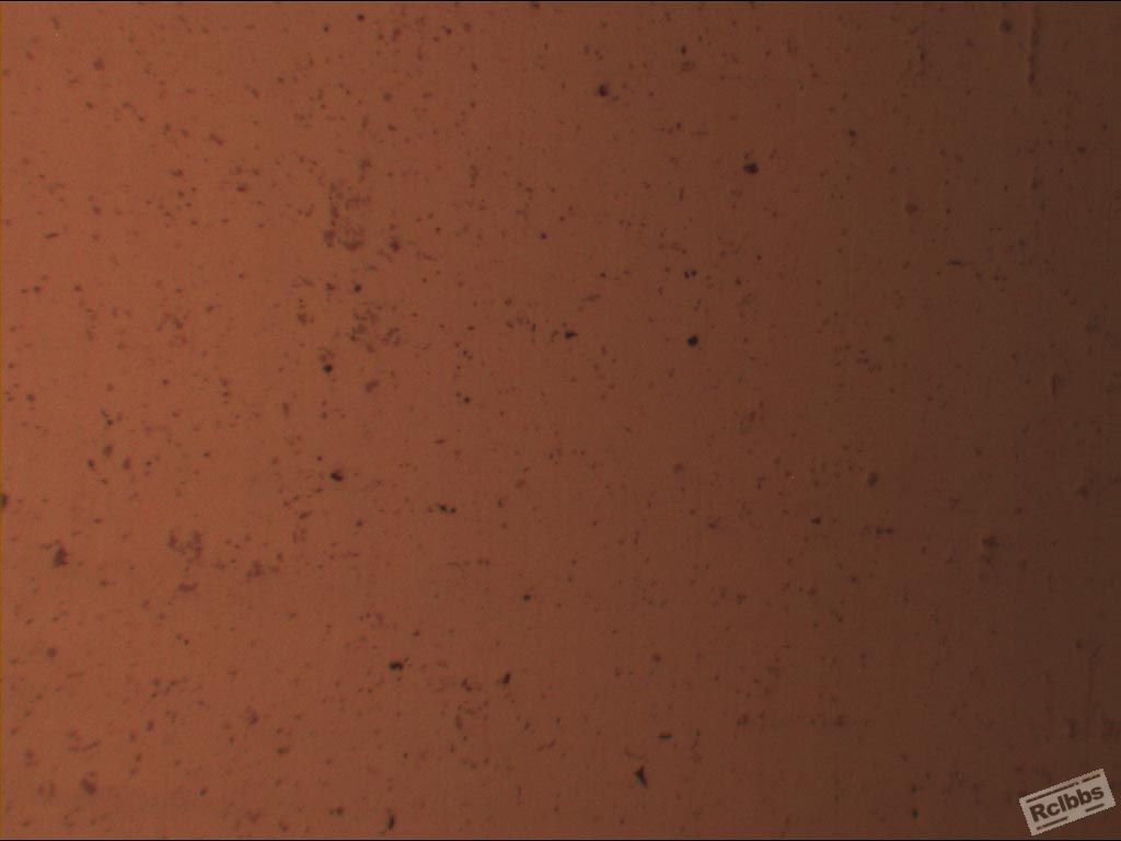

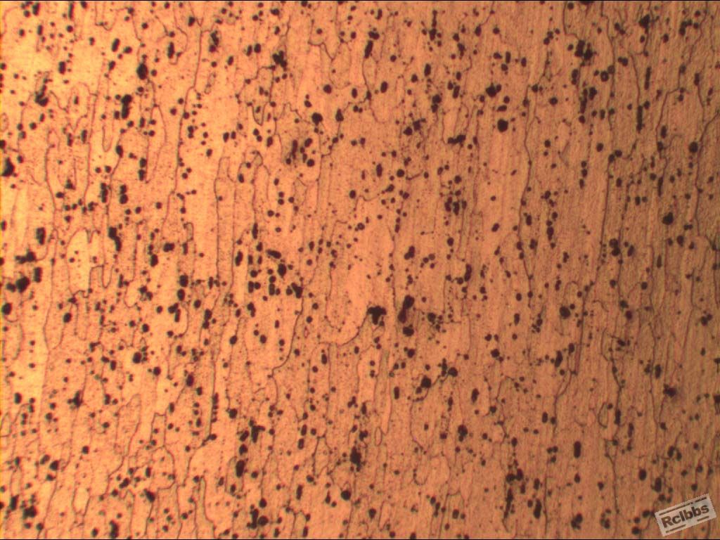

2mm6061铝合金冷轧板金相组织,腐蚀后出现黑点为何物?如何去除?求高手指教!
腐蚀前100倍
腐蚀前100倍
腐蚀后100倍
腐蚀后100倍

发表于 2011-10-13 15:46:26 | 显示全部楼层
制样问题吧,什么抛光剂?换金刚石试试。铝软,轻抛,腐蚀前就有呀,看着也不像针孔。
签到天数: 270 天
发表于 2011-10-13 16:24:44 | 显示全部楼层
我也觉得是制样问题,以前我也遇到过,重新制样试试吧!
