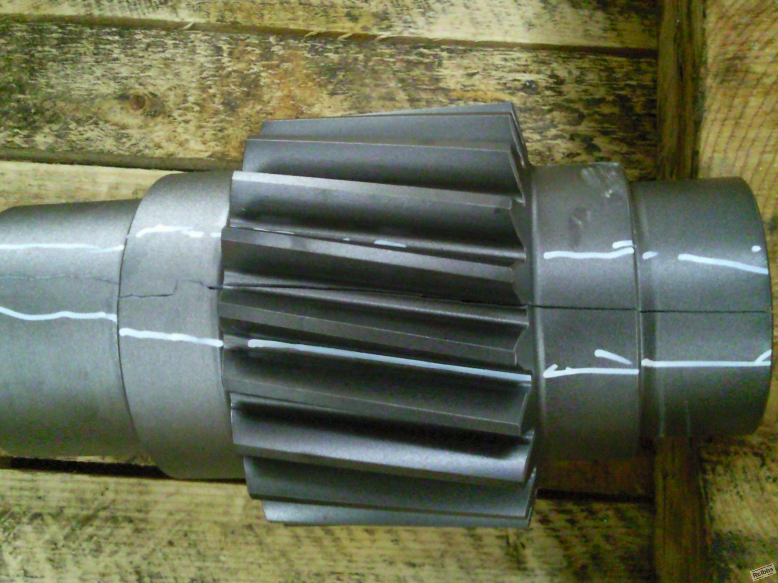

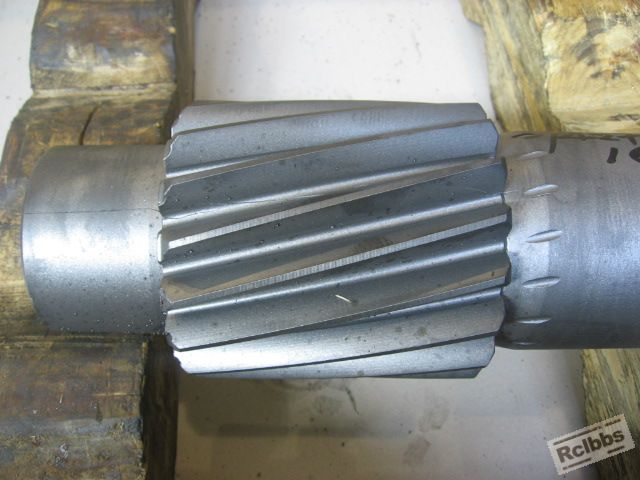

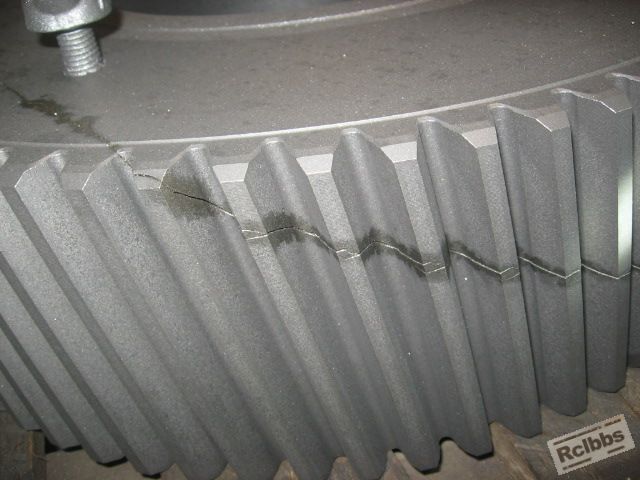

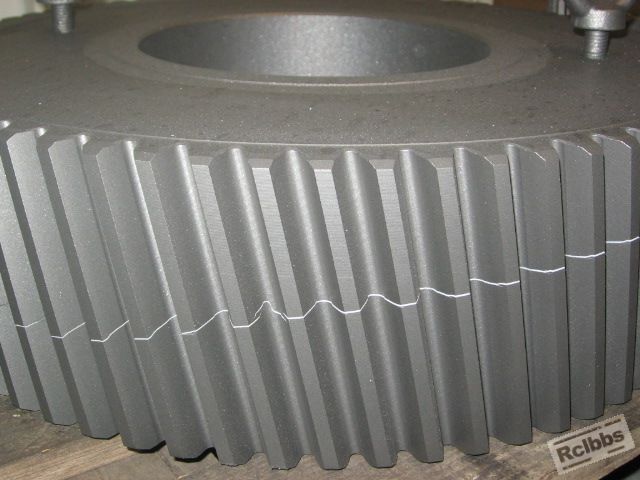

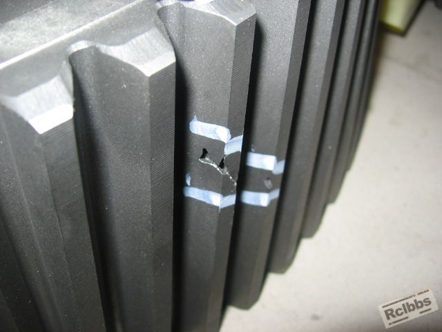

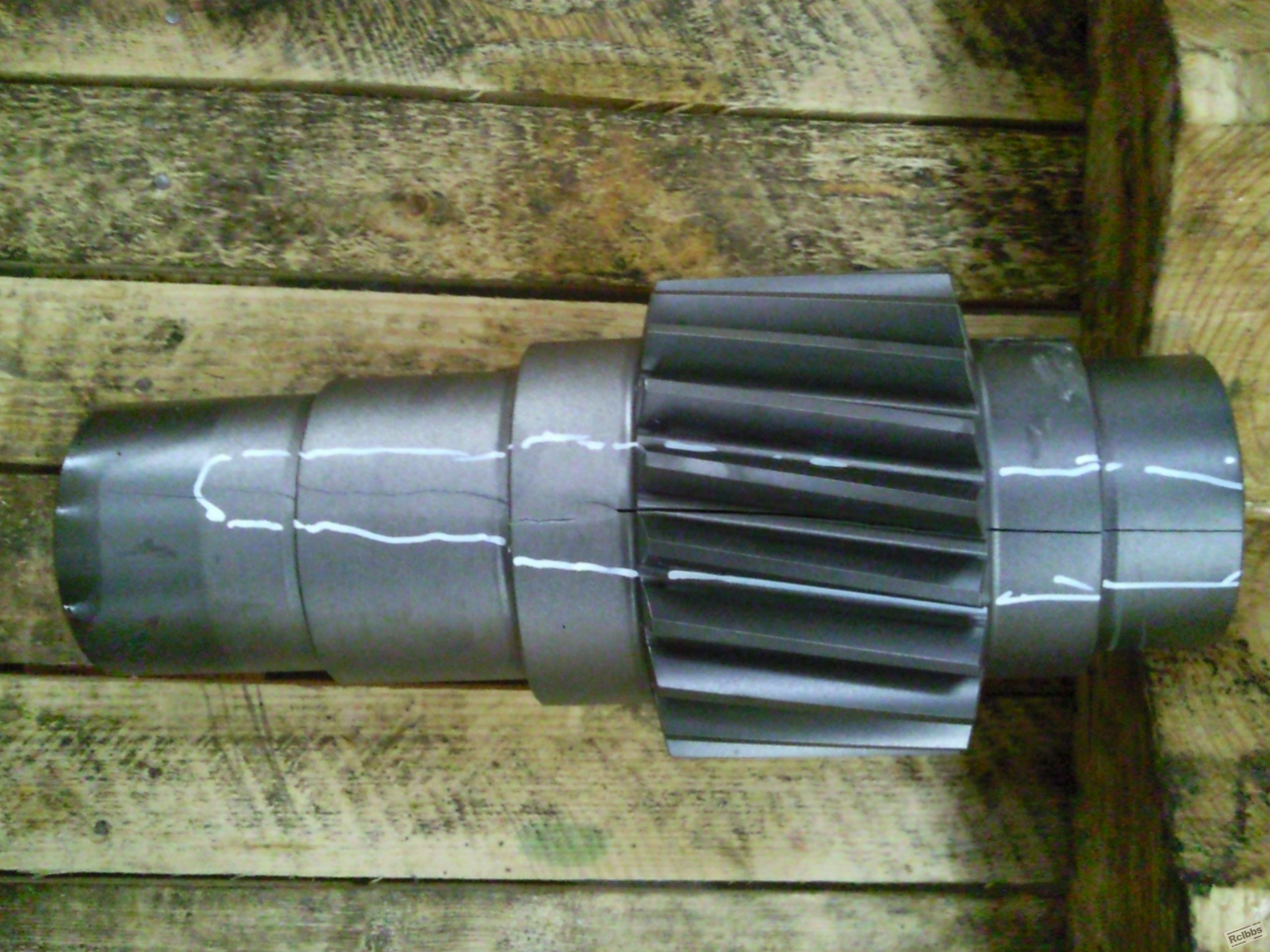

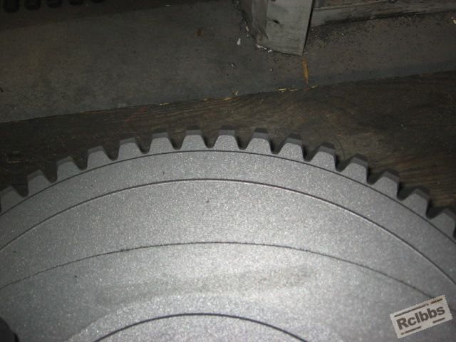

大家是否可以上传一些齿轮渗碳淬火后发现的典型裂纹照片,以供大家参考和品评?
我先上传几张。
照片0316.jpg 照片0315.jpg IMG_0072.jpg IMG_0068.jpg IMG_0062.jpg IMG_0061.jpg IMG_0060.jpg
gtn1314 + 10 感谢上传!

非常感谢,如果能配合裂纹产生的原因就更好了

    请将另件缺陷制成金相分析样 拍成500x和100x的照片传上网 大家一起讨沦分析原因 这几张图片初步为 第3张可着为皮下夹杂暴露样分析  其它样为热处理原因分析 具体结论要等图片.....

这几张照片都是典型的材料原因引起的开裂。
楼主未太明白我发此贴的含义,我的意思是大家都把自己经历过的产品开裂照片发上了,供大家参考和品评。
