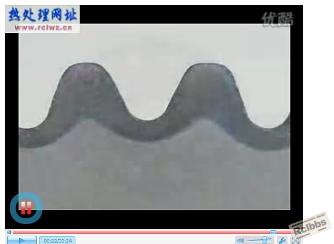

我之前认为双频感应淬火只能处理一些小齿轮,且硬化层轮廓与轮齿轮廓接近,但论坛上有人告诉我目前双频淬火已可以处理直径达Φ2000~Φ3000的工件,而且我在百度视频上看到eldec公司双频感应淬火处理的链轮,其淬硬层轮廓见下图,其轮廓就与我之前对双频感应淬火硬化层轮廓的了解不同。

上面这幅图是典型的双频感应淬火硬化层分布形态了,双频感应加热高频率电流经过齿顶,频率低的电流能到达齿根这样可以实现沿齿廓加热淬火了。
