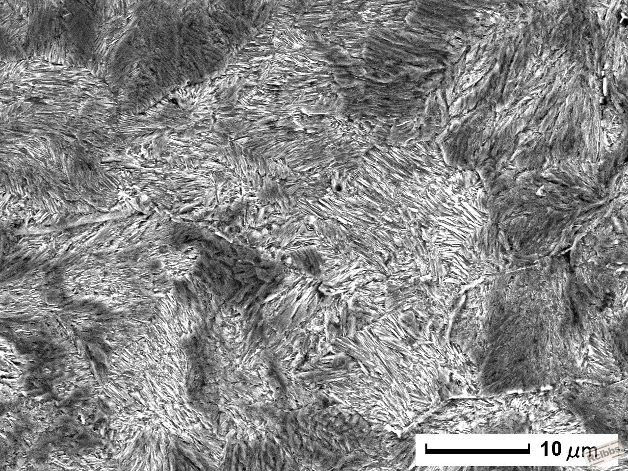

发表于 2011-10-13 16:07:17 | 显示全部楼层 |阅读模式
这是轴承钢制作无缝钢管穿孔后空冷的照片,请各位高手帮我分析一下里面的组织,有没有网状碳化物,谢谢
签到天数: 141 天
发表于 2011-10-13 16:13:28 | 显示全部楼层
个人愚见:在LZ图片的右下角   有明显的沿晶界析出的网状碳化物!!!
发表于 2011-10-13 16:17:14 | 显示全部楼层
网状碳化物是看见了,其它组织分辨不清,不能确定。

发表于 2011-10-13 18:05:11 | 显示全部楼层
在图片的右下角是有较为明显的网状碳化物
发表于 2011-10-13 18:14:30 | 显示全部楼层
晶界边明显碳化物析出,具体材质是什么?是114机组热轧吗出来的37Mn5钢管吗?
签到天数: 146 天
发表于 2011-10-13 21:14:04 | 显示全部楼层
网状碳化物 + 珠光体。
发表于 2011-10-14 09:24:37 | 显示全部楼层
应该是珠光体和网状碳化物混合组织@
发表于 2011-10-14 09:30:51 | 显示全部楼层
至于用那么高的倍数去看网状碳化物吗?按普通倍数评级可以了,这个高倍数用来研究研究,低倍底下看到再放大好了,仪器牛啊

发表于 2011-10-14 16:00:35 | 显示全部楼层
设备不错,图片清晰度很高轴承钢网状,建议淬火后深腐蚀低倍看金相,会很清楚

发表于 2011-10-15 18:08:35 | 显示全部楼层
图片的右侧网状碳化物很明显

发表于 2011-10-26 17:02:12 | 显示全部楼层
右下角的碳化物网状组织严重超级。。

发表于 2011-10-28 19:22:32 | 显示全部楼层
穿孔后在晶界析出网状碳化物是正常的,否则轴承钢也不属于过共析钢了!在之后的球化退火中会转变成球状碳化物!你要不析出网状碳化物,可以快冷,使之发生伪共析转变,不产生先共析相。LZ是搞研究吧,否则一般工厂应该没电镜的?

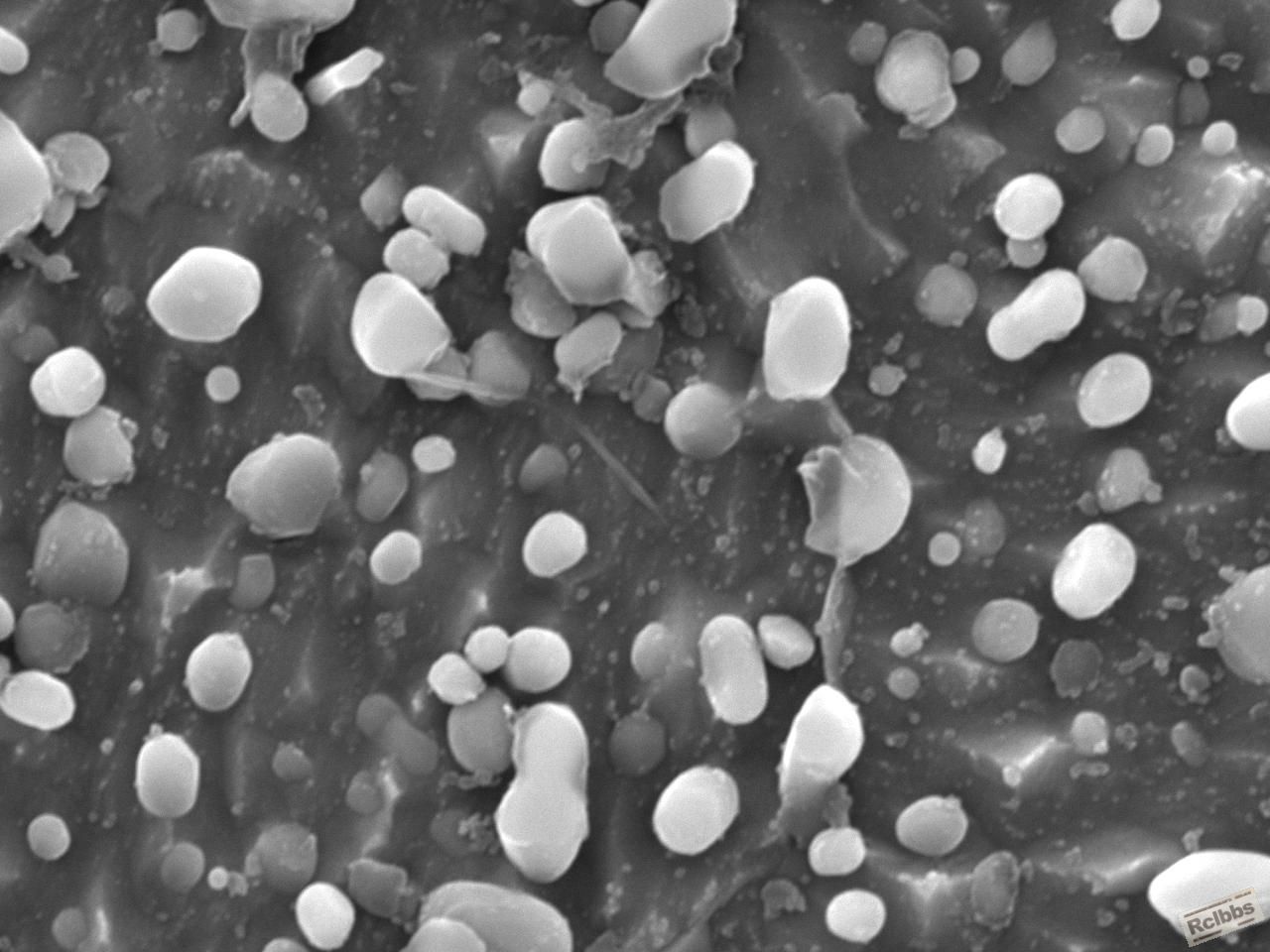

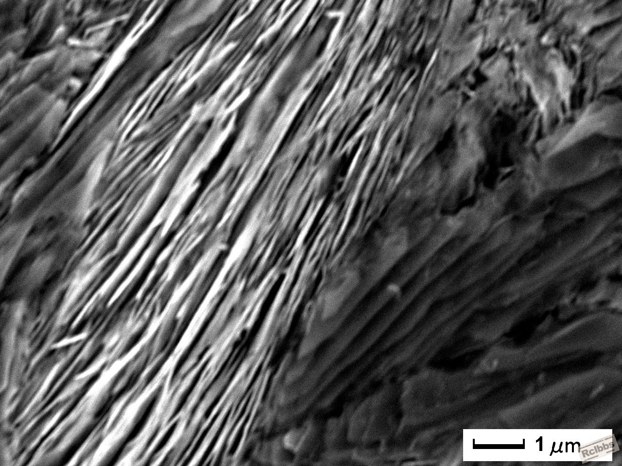

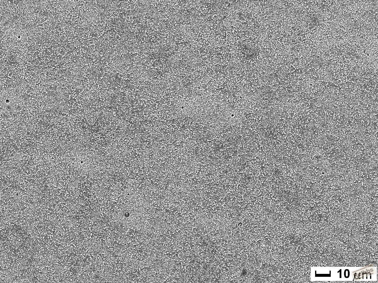

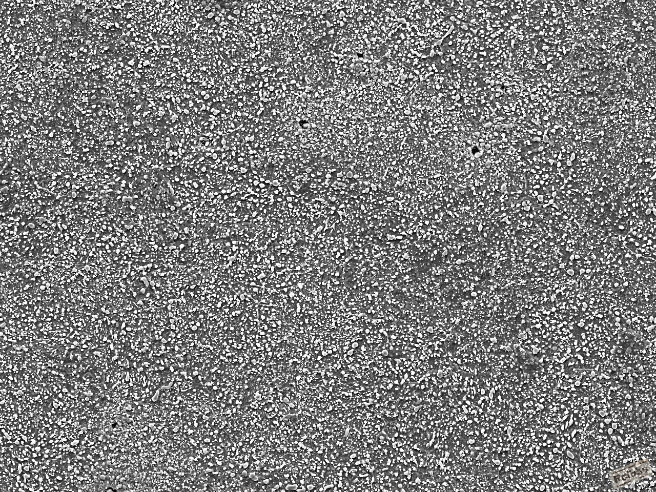

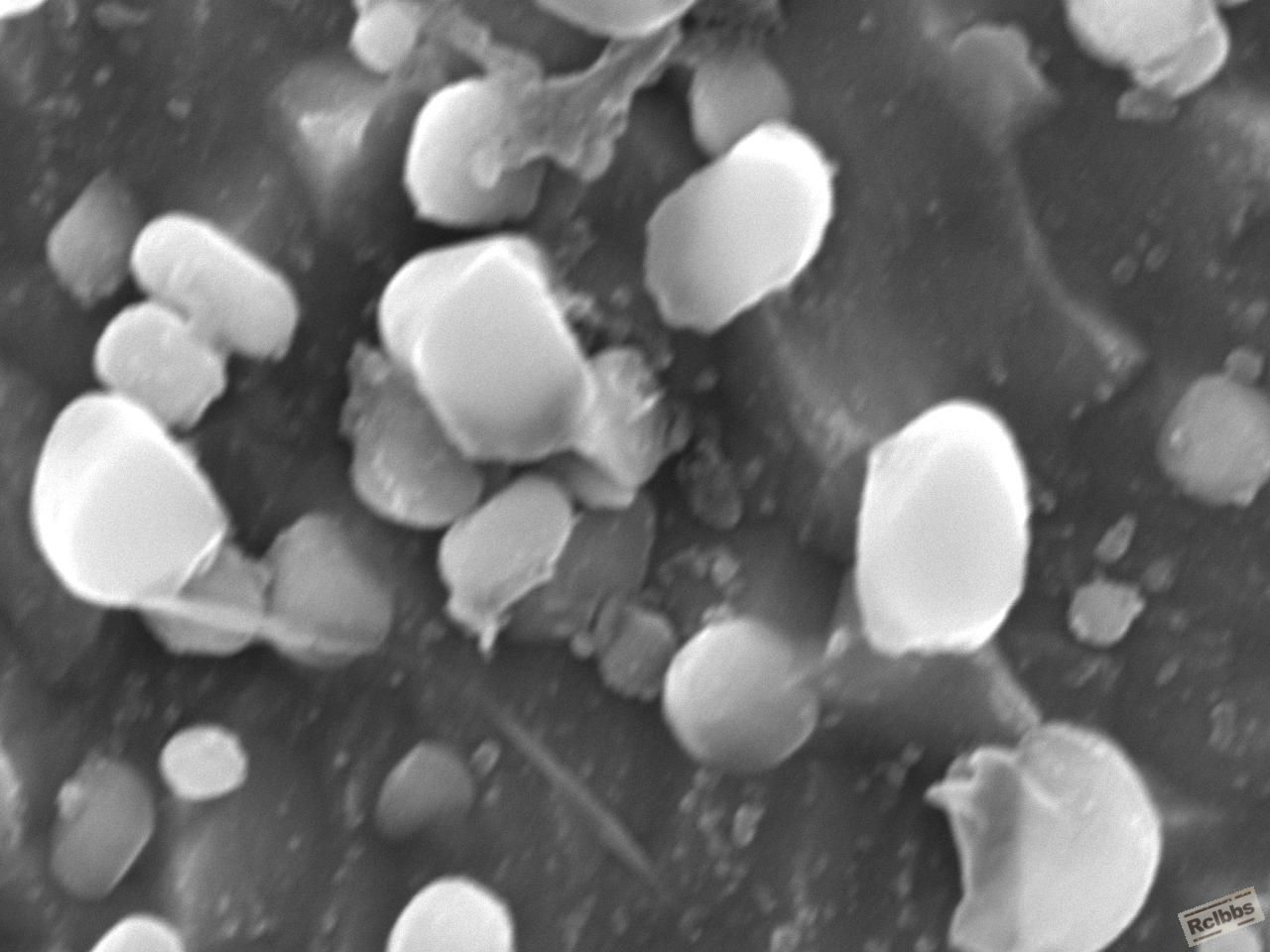

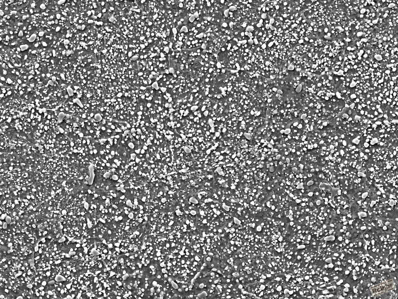

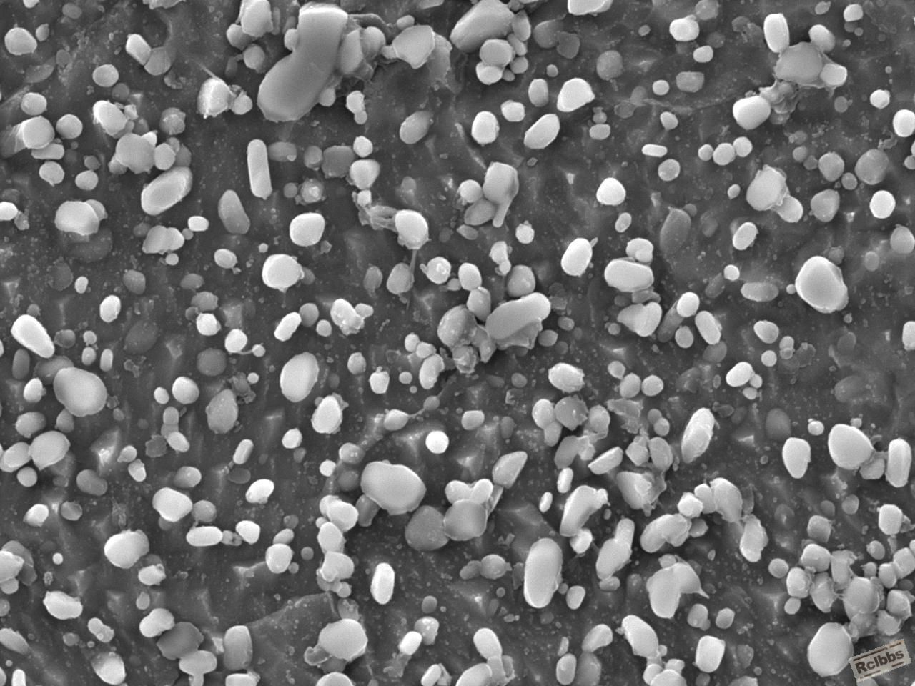

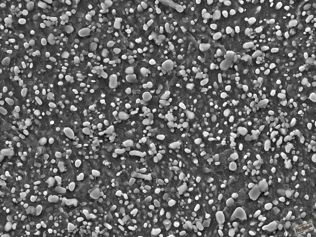

恩,我是做研究的,研究球化退火的,可以说是在实验室已经做的很好了,我可以放一张照片你们看看,不过是扫描的,那样看得更清楚,在实验室中,整个球化退火时间只有5-6小时,包括试样入炉到出炉,做好的话可以只用在5小时之内的。照片我还没有 来得及加标尺,我先放上去,如果有想看标尺的我再加 0301-1.JPG 0302.JPG 0303.JPG 0304.JPG 0305.JPG 0306.JPG 0307.JPG
这个结果是随便做做完的,做其它工艺顺带的,没有想到会有这个结果,出乎意料,请各位看看怎么样,碳化物粒子大小平均在0.3这样吧
签到天数: 98 天
发表于 2011-10-29 07:48:20 | 显示全部楼层
第一张照片按照SEP1520评级我认为是2.1~2.2之间。你这样的退火时间是不是太快了,实际生产煤气发生炉一般球退的时间一般在10小时左右,最快的7小时。电炉就更慢了。你这样的组织不利于车加工。
发表于 2011-10-29 08:00:42 | 显示全部楼层
存在网状碳化物,是沿着晶界析出的。

 楼主| 发表于 2011-10-31 19:21:49 | 显示全部楼层
microsoft 发表于 2011-10-29 07:48
第一张照片按照SEP1520评级我认为是2.1~2.2之间。你这样的退火时间是不是太快了,实际生产煤气发生炉一般球 ...
能不能说说你7个小时的工艺啊,什么样的组织利于后续加工啊,这样的组织为什么不利于车加工啊,我刚刚做这个轴承钢,所以什么都不懂啊,还希望大家指点指点
签到天数: 98 天
发表于 2011-10-31 19:31:33 | 显示全部楼层
glin 发表于 2011-10-31 19:21
能不能说说你7个小时的工艺啊,什么样的组织利于后续加工啊,这样的组织为什么不利于车加工啊,我刚刚做这 ...
下面是SKF对钢管碳化物尺寸的要求: CG2.2~2.3
   最大单个碳化物尺寸不超出直径12mm或2mmX35mm(条状碳化物)
