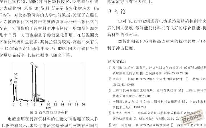

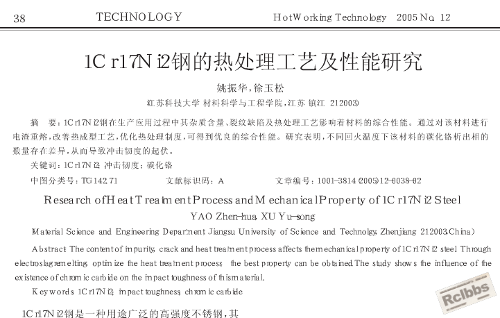

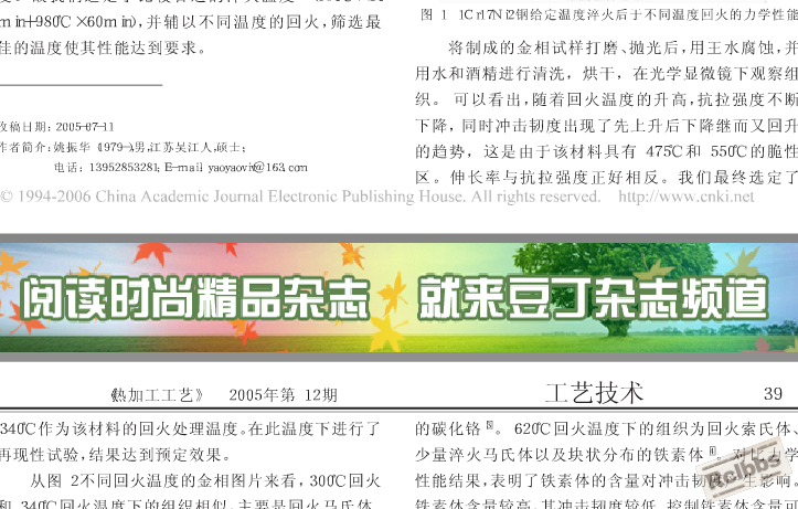

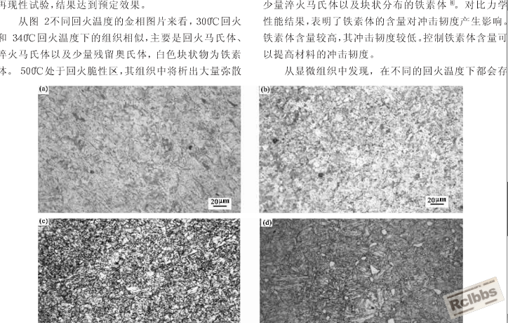

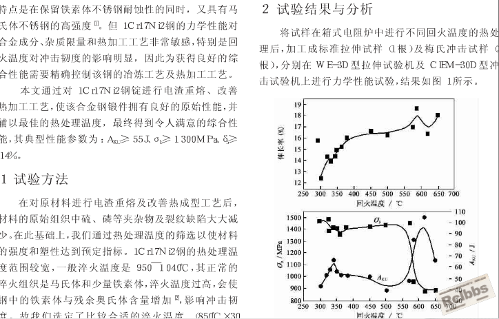

《1Cr17Ni2钢的热处理工艺及性能研究》文中有500°C回火脆性!
为了省事采用高频调质处理代替调质处理,属重大工艺更改!

请问,等损坏品寄回后,我该怎么样检测,来进行损坏原因的认定呢?金相分析吗?
签到天数: 2292 天
发表于 2011-10-15 06:46:12 | 显示全部楼层
1.按照技术要求逐项检测除硬度外的强度、延伸率、断面收束率、冲击韧性等指标符合情况。
2.化学成分分析、金相分析、断口分析等。
3.高频调质工艺的执行情况。
3.校直记录、回火记录等。
5.使用情况调查。
6.高频调质工艺的可行性论证。
