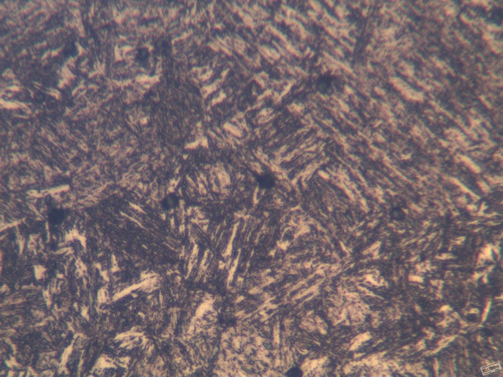

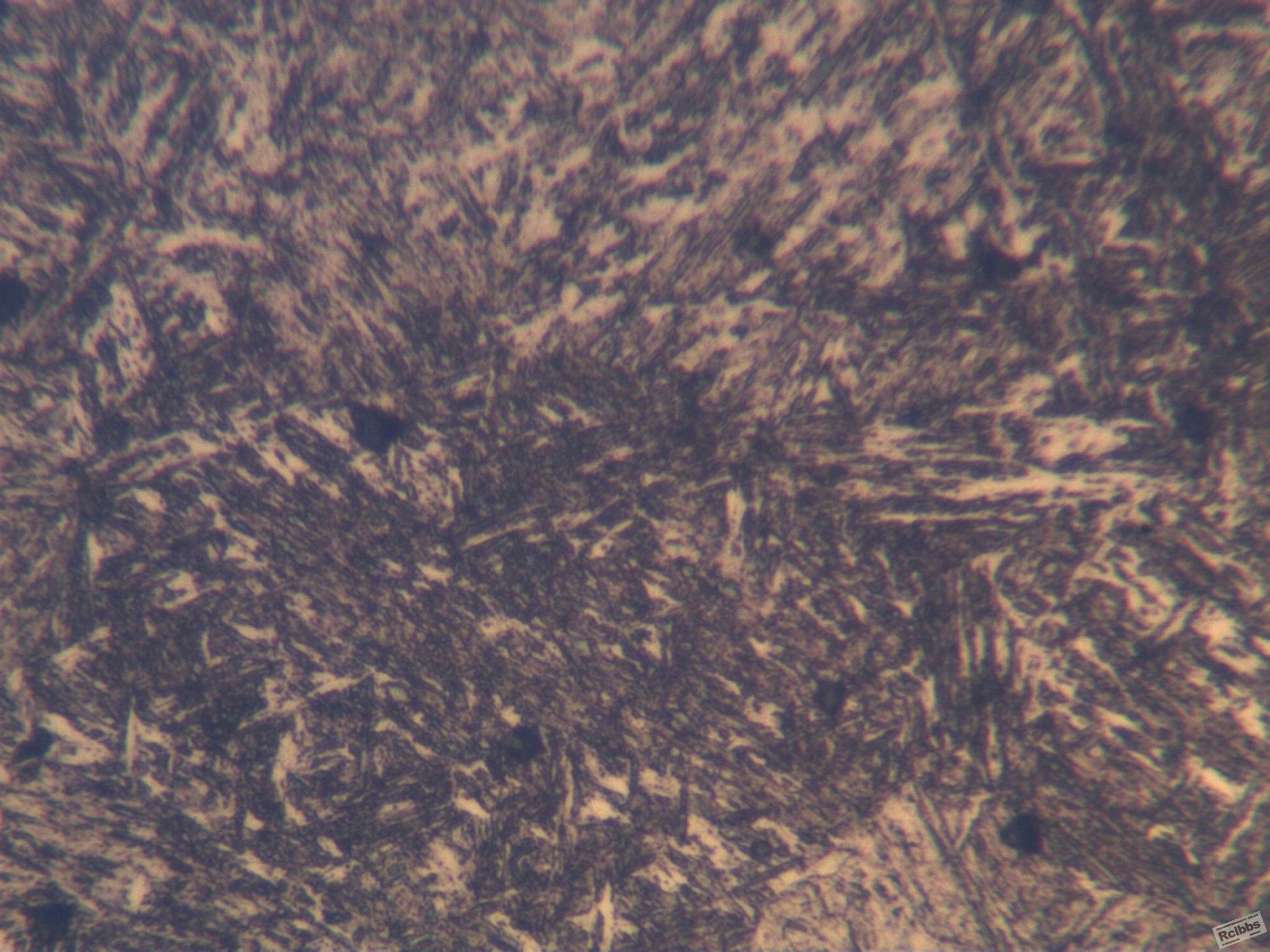

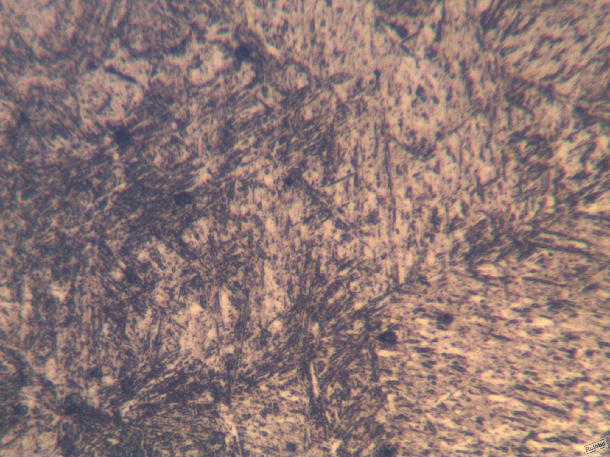

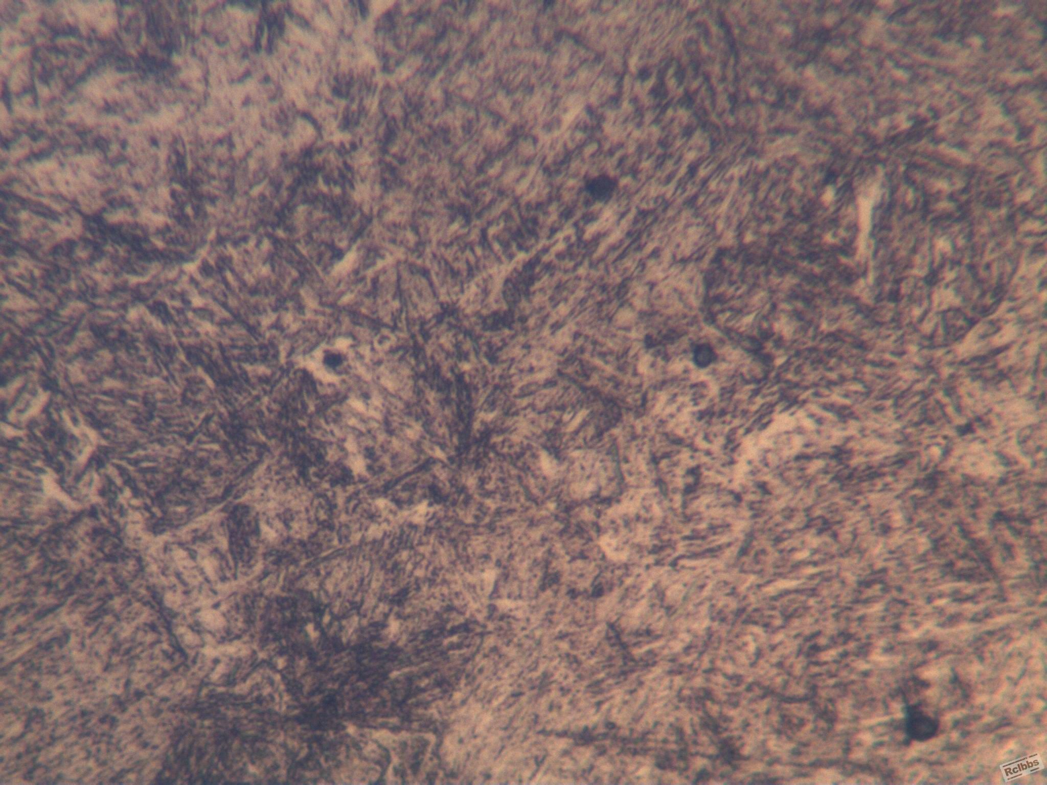

发表于 2011-10-14 18:04:12 | 显示全部楼层 |阅读模式
材料是是GCr15,,,,,,,,,,,,,,,,,
签到天数: 13 天
 楼主| 发表于 2011-10-14 18:05:38 | 显示全部楼层
请问这个组织正常吗?表面硬度有HRC64  ,   心部硬度只有HRC56
发表于 2011-10-14 19:02:24 | 显示全部楼层
中碳马氏体,材料肯定有问题...
发表于 2011-10-14 19:29:00 | 显示全部楼层
不正常   GCr15一般淬火温度在820-860  组织中的马氏体一般为隐晶马氏体  你的组织明显针状了啊  组织过热了~~
签到天数: 49 天
发表于 2011-10-14 20:55:49 | 显示全部楼层
材料不对,是不是混钢了?
签到天数: 8 天
发表于 2011-10-14 21:17:40 | 显示全部楼层
那些黑点点是什么?是污染吗?
发表于 2011-10-15 09:20:14 | 显示全部楼层
应该不致于马氏体这么粗啊,碳化物完全容与奥氏体中,过热?觉得还真有可能用错材料了.
签到天数: 40 天
发表于 2011-10-15 09:33:50 | 显示全部楼层
从组织的图片来看感觉像回火马氏体,并且心部组织有针状的F存在,针状F应该是淬火后就已经存在了,极有可能说明原始组织中由于晶粒粗大或存在一定的W,在加执的过程中由于淬火温度过高或保温时间过长所产生,当进行后续淬火工序时,由于冷却不充份或冷却不均匀等因素没有发生相变,仍保留着针状F的形态;纯属猜测,以免误导!建议参考下此贴介但愿对楼主有所帮助!
http://www.rclbbs.com/forum.php? ... p;extra=&page=2
发表于 2011-10-15 09:34:27 | 显示全部楼层
GCr15钢正常淬火组织是隐晶马氏体、针状马氏体,还会有明显的碳化物存在。你上面图片展示的组织感觉不是这样,根本不见碳化物踪影,是加热温度过高还是材料不对?建议先查明材料。
发表于 2011-10-15 09:59:04 | 显示全部楼层
超级了。。。。。。。。。
发表于 2011-10-15 13:27:01 | 显示全部楼层
  轴承钢正常淬火组织是隐晶马氏体十结晶马氏体十均匀分布的细颗粒碳化物 上图全不符合请检查工艺.
签到天数: 1209 天
发表于 2011-10-15 15:00:21 | 显示全部楼层
是不是中碳钢渗碳或碳氮共渗啊?
签到天数: 108 天
发表于 2011-10-15 18:56:49 | 显示全部楼层
我很怀疑这是轴承钢的图片,
我也很怀疑哈轴的轴承质量会是这样的吗?
哈轴可是国内的三巨头之一呀,我不相信这是哈轴的,一定是买的假货(我不是哈轴的呵呵)
签到天数: 193 天
发表于 2011-10-15 19:15:54 | 显示全部楼层
过热了。。。我也见过这种组织的
发表于 2011-10-15 19:27:26 | 显示全部楼层
确定没弄错?含碳量肯定不对,心部都是板条
发表于 2011-10-15 20:03:24 | 显示全部楼层
个人觉得组织形态是板条马氏体,不是GCr15钢正常淬火组织是隐晶马氏体、针状马氏体,还会有明显的碳化物形态,颗粒碳化物不见踪影啊,肯定是材料出现问题,或者是材料热处理工艺不对,同意9楼的看法,还得查验
发表于 2011-10-15 20:04:45 | 显示全部楼层
这个是过热组织吗?
签到天数: 6 天
发表于 2011-10-15 21:12:56 | 显示全部楼层
过热了!!!,这么长的马氏体针
发表于 2011-10-16 08:25:42 | 显示全部楼层
晶粒真的很大呀,^_^
先检测一下材料。淬火温度真的很高呀
签到天数: 1254 天
发表于 2011-10-16 09:21:35 | 显示全部楼层
组织肯定是不对的。材料和工艺应该认真查找。
