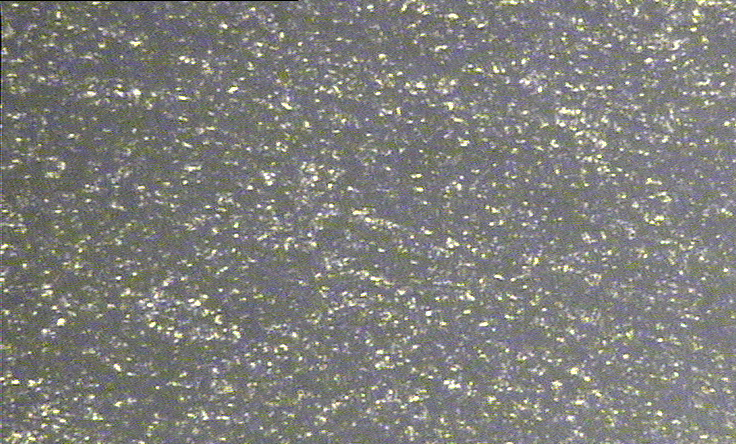

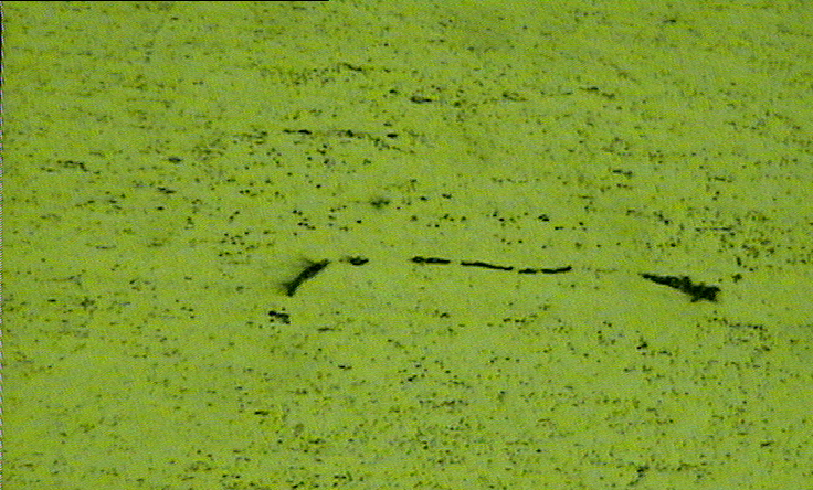

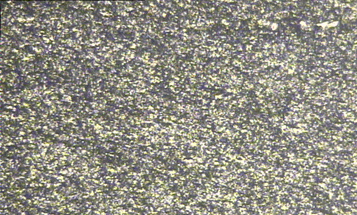

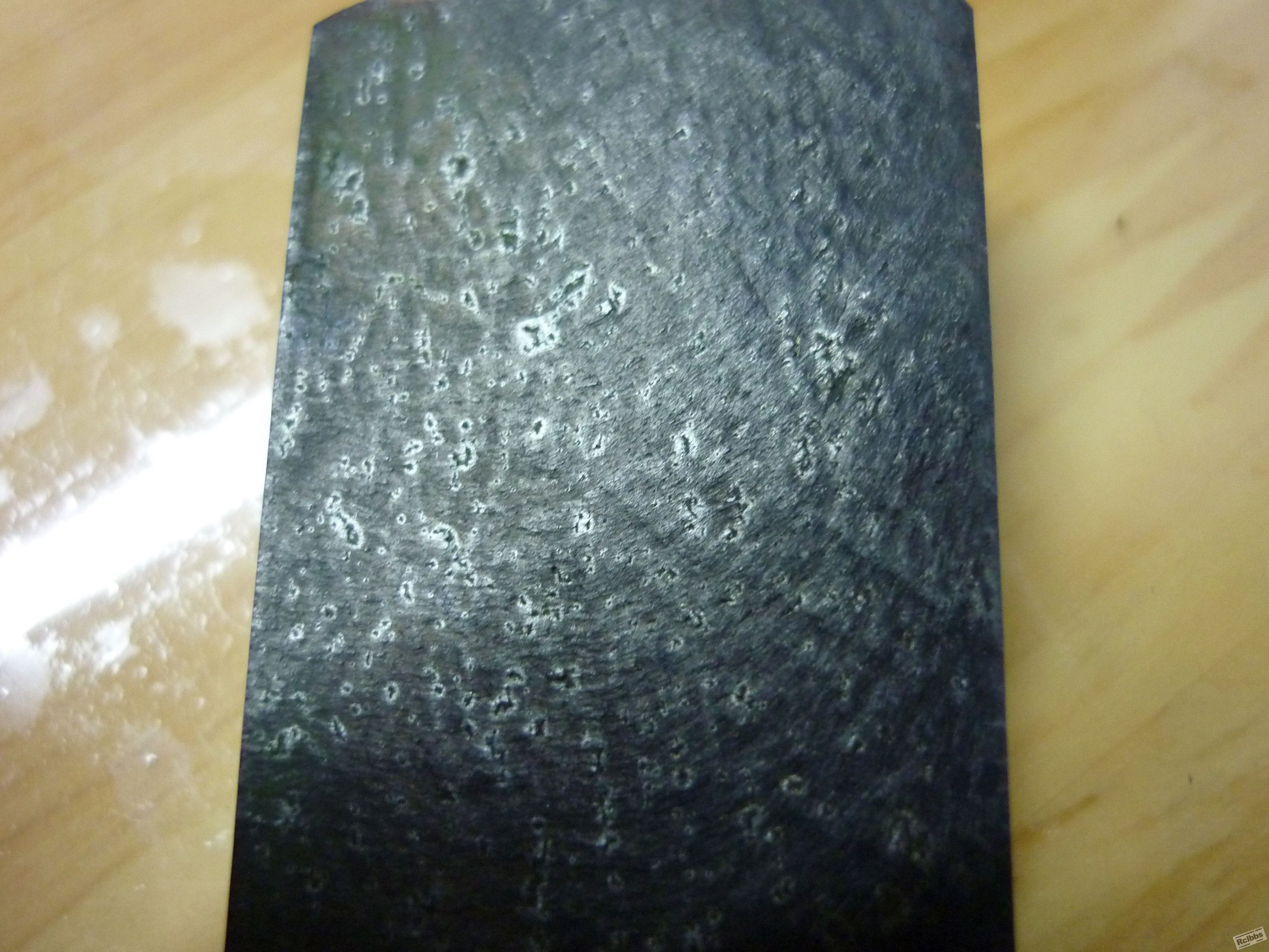

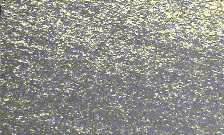

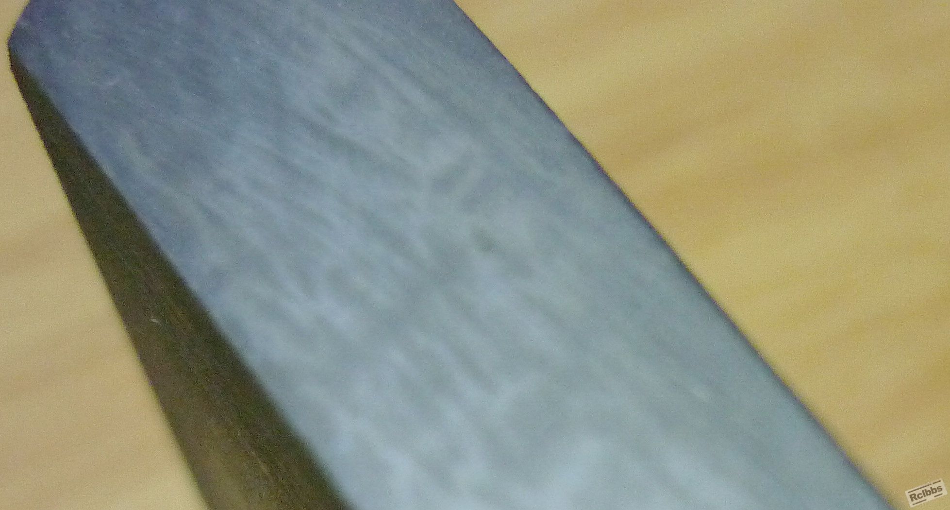

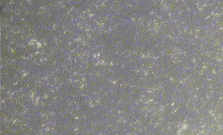

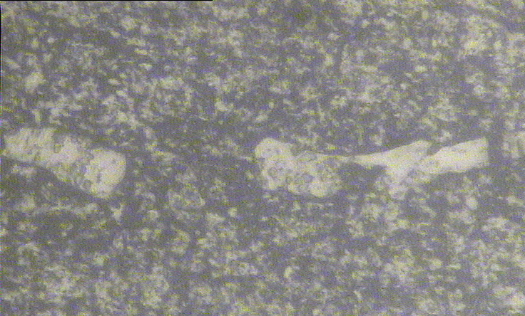

材料H13     尺寸300*150*150
在线切割以后出现裂纹 ,表面硬度56-57HRC  心部54±HRC
肉眼看试样表面腐蚀出来一道道斑纹,黑白间隔的(照片见附件)
100倍和400倍的照片也在附件里
希望大家来看看  求解释 zhaopian.zip (6.09 MB, 下载次数: 188)

发表于 2011-10-18 06:40:48 | 显示全部楼层
照片有模糊,不好判断.附件是楼主压缩文挡的图片.
发表于 2011-10-20 11:03:54 | 显示全部楼层
楼主的图片由11楼专家上传了,从图片看,有些模糊的,第一张夹杂物是有,不过试样没有制作好,其它杂物很多;断口图片觉得是有问题,相似白点断口;其它金相组织形态不是清晰,不好评论

发表于 2011-10-22 18:03:52 | 显示全部楼层
400X图片太模糊了。最好在400X下打哈白点的显微硬度,100X下看好像是碳化物,第一幅图建议重新抛光在看哈,感觉是制样的问题。
