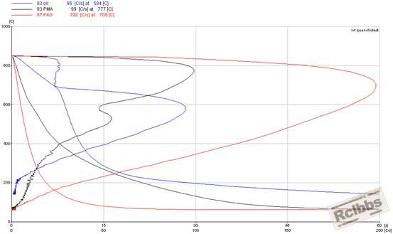

提供以下冷却曲线供楼主参考:
聚醚类冷却速度较快,可能会引起淬裂;而聚胺类的冷却速度接近油,如果考虑环境因素,建议用聚胺类的淬火液。
