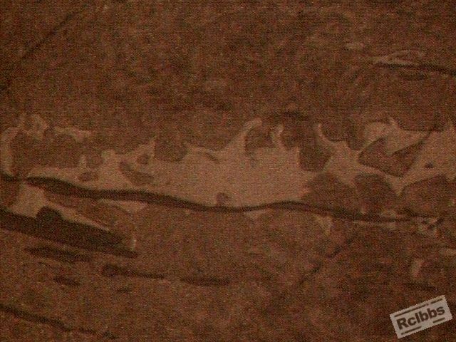

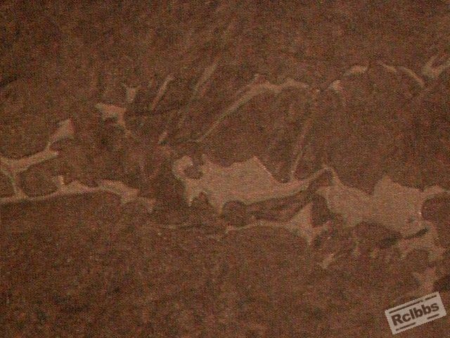

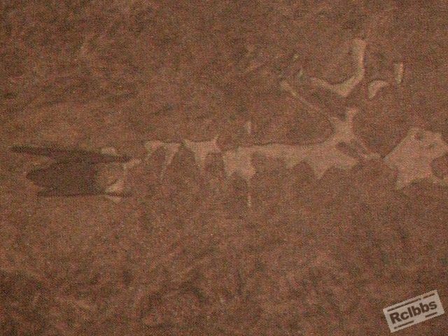

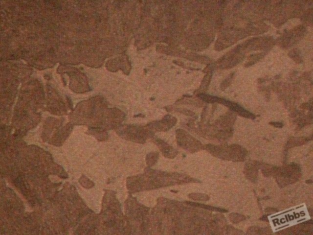

卡盘卡爪,45钢,盐浴淬火。
 楼主| 发表于 2011-10-15 16:35:59 | 显示全部楼层
图片放大400倍,4%硝酸酒精腐蚀。
签到天数: 193 天
发表于 2011-10-15 19:27:21 | 显示全部楼层
有点像铁素体。。。。。最好打一下硬
发表于 2011-10-15 20:10:08 | 显示全部楼层
看图片是不正常的组织形态,初步看珠光体和块状铁素体,并呈带状分布,个人认为工艺不良引起
发表于 2011-10-15 20:46:14 | 显示全部楼层
马氏体位向索氏体十块状铁素体 块状铁素体呈带状分布,
