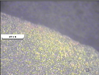

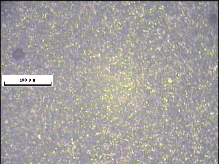

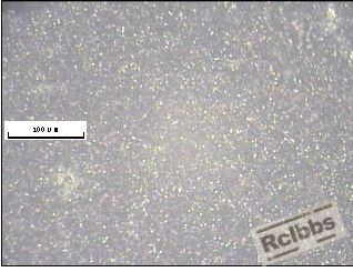

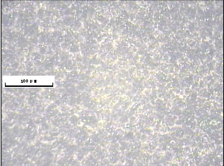

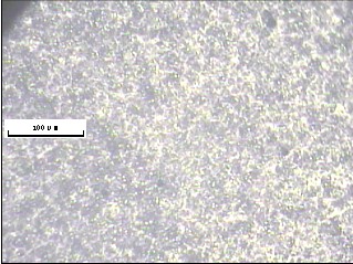

[求助] 627外圈裂纹,请各位看看组织?
发表于 2011-10-15 20:10:50 | 显示全部楼层 |阅读模式
M组织
M组织
碳化物
碳化物
M组织
M组织
    都是500倍拍的。
各位看看是不是过热了
裂纹边
裂纹边
碳化物
碳化物
签到天数: 558 天
发表于 2011-10-16 09:17:56 | 显示全部楼层
图相不清楚,上几个清楚的。
签到天数: 1254 天
发表于 2011-10-16 09:24:26 | 显示全部楼层
处理工艺如何?最好有裂纹照片。
签到天数: 1211 天
发表于 2011-10-17 07:38:41 | 显示全部楼层
组织没有过热,看看其它缺陷。
签到天数: 96 天
发表于 2011-10-18 16:38:39 | 显示全部楼层
没有过热     3级    保温时间是不是有点长
