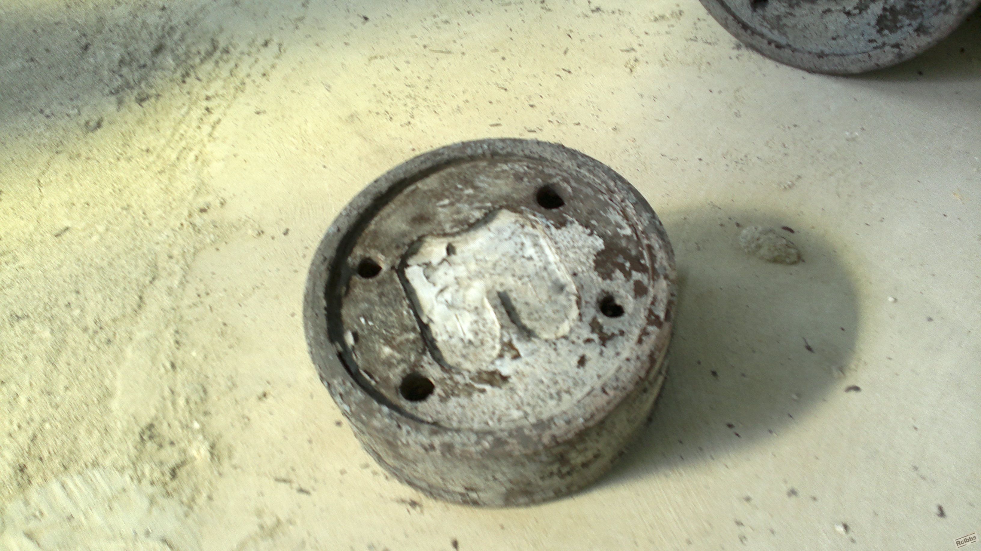

井式炉,用酒精和煤油做气氛保护。光亮淬火油淬火。淬油就可以见到氧化皮。回火后氧化皮为白色。新炉新油。

 楼主| 发表于 2011-10-17 09:40:43 | 显示全部楼层
有点灰白,模具表面很干燥。
有点灰白,模具表面很干燥。
有点灰白,模具表面很干燥。

发表于 2011-10-17 10:48:58 | 显示全部楼层
你用煤油做气氛保护可能模具表面含碳量太高,应该是模具淬火后出油温度太高了,表面产生了氧化

你气氛保护怎么会有氧化皮呢?从这个原因考虑
 楼主| 发表于 2011-10-17 23:44:38 | 显示全部楼层
模具进油后就可以看到氧化了  出油温度不高        我一直在找原因   现在就不知风扇是咋循环的了

发表于 2011-10-18 00:47:23 | 显示全部楼层
煤油含硫量高了。。。。。。
发表于 2011-10-18 06:39:50 | 显示全部楼层
是真空炉吗  淬火油做过脱水脱气吗
 楼主| 发表于 2011-10-18 13:22:55 | 显示全部楼层
煤油是以前用过的  没这现象               这是井式炉     小厂  条件有限
发表于 2011-10-26 18:56:29 | 显示全部楼层
看样子表面像被腐蚀了
